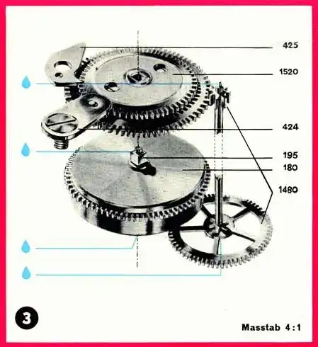

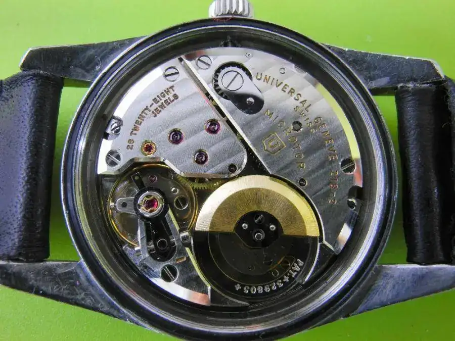

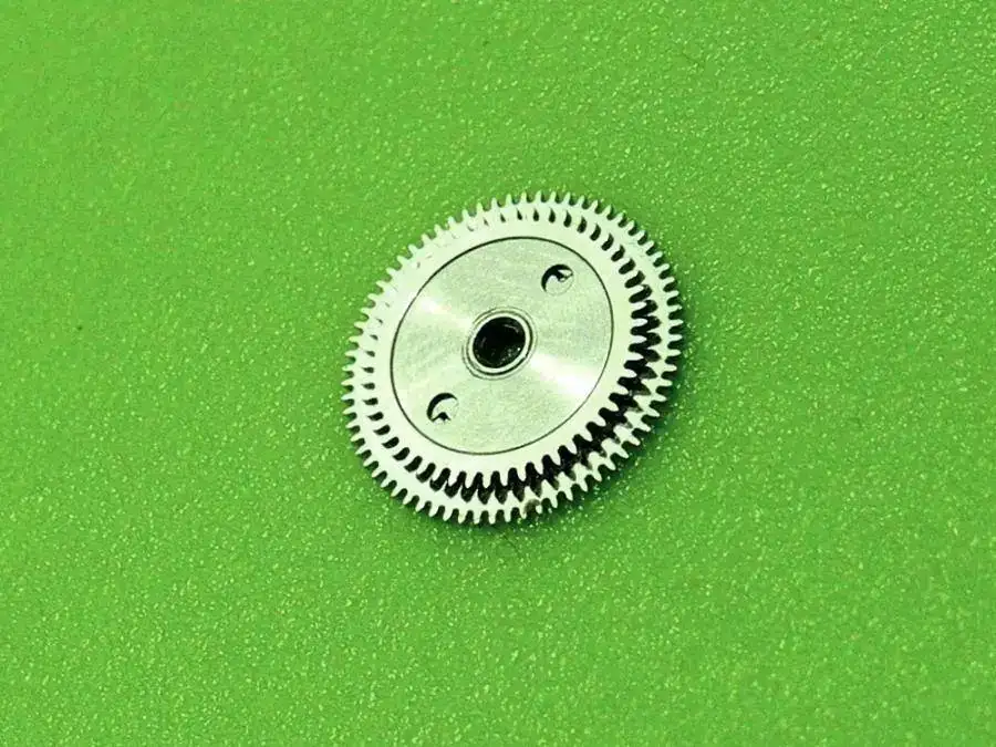

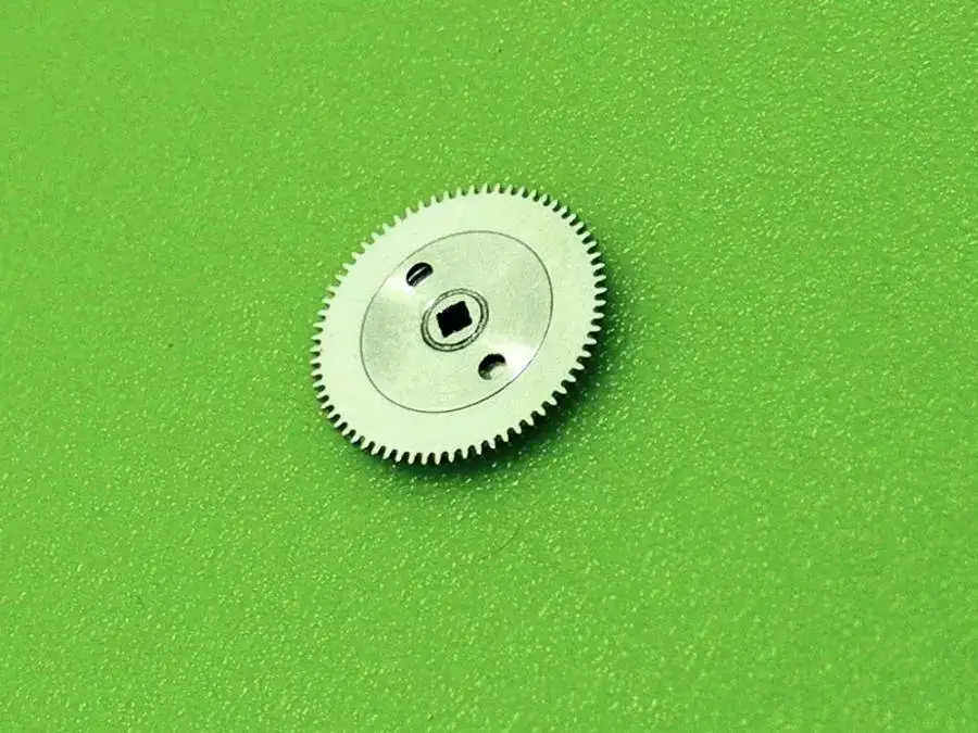

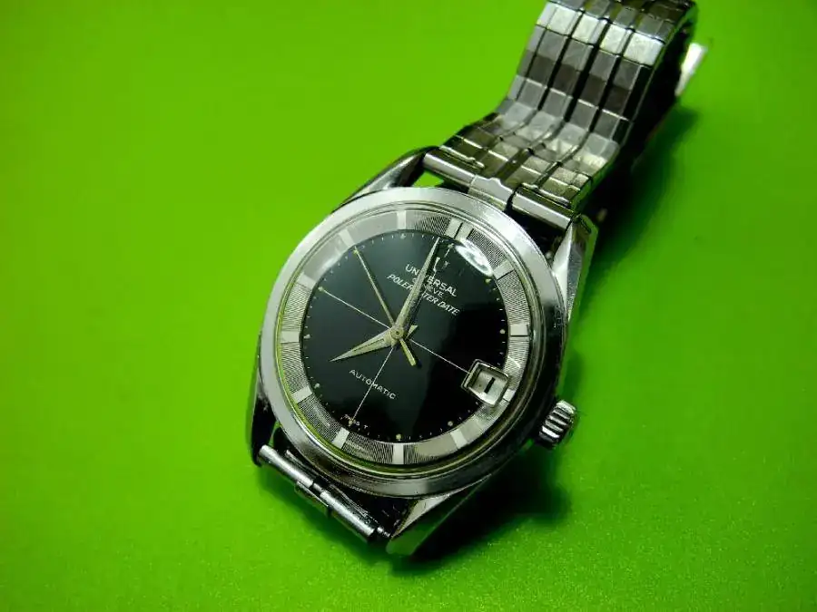

Hola: os cuento resumida la historia breve de mi único Polerouter cal 218-2. Hace un par de meses que lo tengo y me adelantaba 10seg. a la hora. Lo llevo a revisar y seguía igual. El relojero me dijo que tenía la cuadratura mal::Dbt::que si quería más preisión lo limpiaba. Bien, el caso es que lo limpió y me dice que el rochete inversora del barrilete esta roto. Así que no se si lo rompió el o se rompió, el caso es que antes funcionaba sin pararse aunque se desfasaba y ahora no funciona y conseguir una pieza será difícil.
Alguno tiene alguna idea de como conseguirlo? si miro en ebay podría valer uno del 215 o 69?.
He visto que se llama la pieza "1520" pero en el cal. 215 en el 218 no sé si se llama igual.
service4-big.webp rochete2.webp rochete1.webp polerouter5.webp polerouter4.webp
Hola Ikusmin. Es la misma pieza. La llevan en comun. Te he mirado en ebay y no la he encontrado y en un par de sitios mas. Dejame tu correo y te pregunto en varios proveedores extranjeros. Un saludo!!

Hola,
Hasta donde puedo ver,
esa pieza (en el 218-2) es compatible con los siguientes calibres:
Universal 1-68 (SC y SC-C)
Universal 1-69 SC-C
Universal 69 SC-C
Universal 218
Universal 218-2
Universal 68 SC
El 215 sólo es compatible con las de la misma serie:
215
215.1
215.2
215.27 SC-C
A fijarse bien, que habia una diferencia en el remontoir,
pero habria que confirmar, claro.
saludos
Alvaro

Buenas,
aqui en la ficha técnica del Uv 218 / 218-2
dice que la fornitura es idéntica con el 215 a excepción de las siguientes :
Entre la que figura esa parte # 1520.
Alvaro

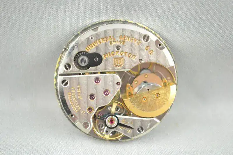

Podría valer este es 68 a secas sin SC y tiene 17 rubís en vez de 28.
Amigo ikusmin, creo que si seria compatible en el caso del 69 la gran mayoria de piezas son comunes entre ellos , te paso los datos
Saludos cordiales
Fig. 1
Fig. 2
Fig. 3

Es lo mismo, SC se refiere a segundero central.
En esa fornitura, según la ficha técnica, parece ser la misma.
saludos
