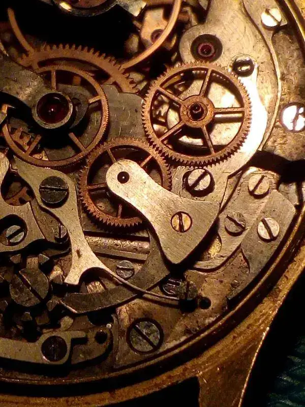

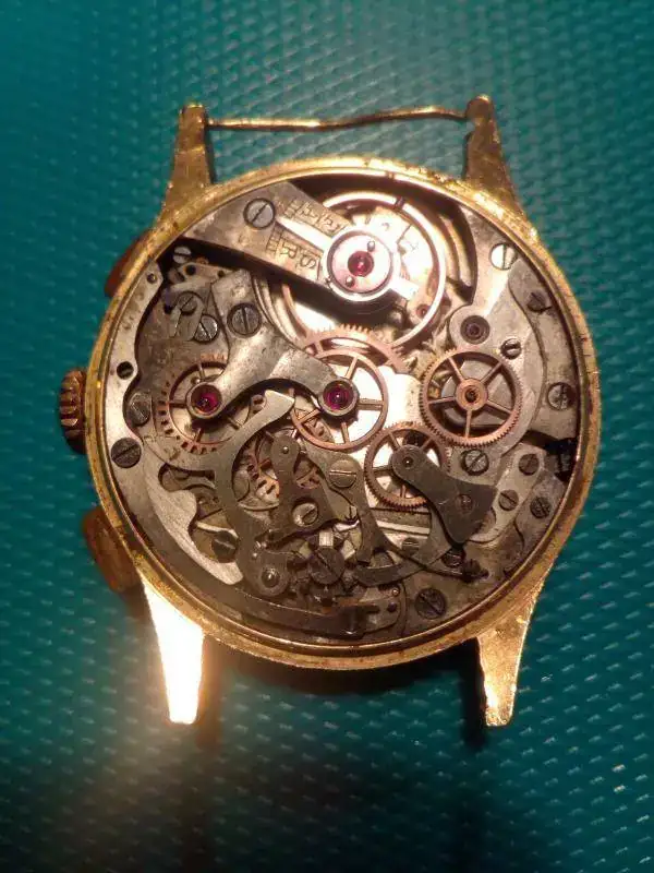

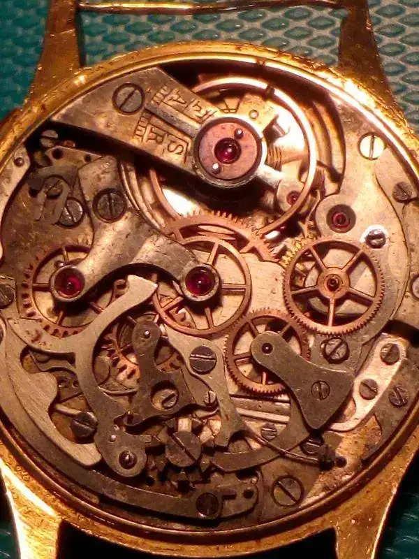

Fotos.....IMG_20180308_223710.webpIMG_20180308_223730.webpIMG_20180308_223629.webpIMG_20180308_223936.webp
Por lo que puedo observar, está rota una leva (OPERATING LEVER SPRING) REF:8335 , falta la pieza (MINUTE RECORDING JUMPER SPRING) REF: 8270 y parece que también tiene roto en un extremo el (BLOCKING LEVER SPRING) REF: 8200 , este último no es seguro porque le tapa el tornillo y no le veo muy bien.

Nandomt tú si que sabes!!!! Gracias por el detallado, te puedo confirmar que la que tú no ves está rota......
Pues a ver si el maestro Luis tiene estás fornituras para poder reanimarlo ,si no se quedará de recuerdo.....

Sobre el suyo le diré que tengo la 8200 y la 8335 - a la 8200 de la suya le falta un pedazo de la punta que mantiene baja una palanca.
La que me falta sería la 8270 (el resorte de la rueda acumuladora de minutos) pero - el relojero se la puede arreglar - es muy fácil.
