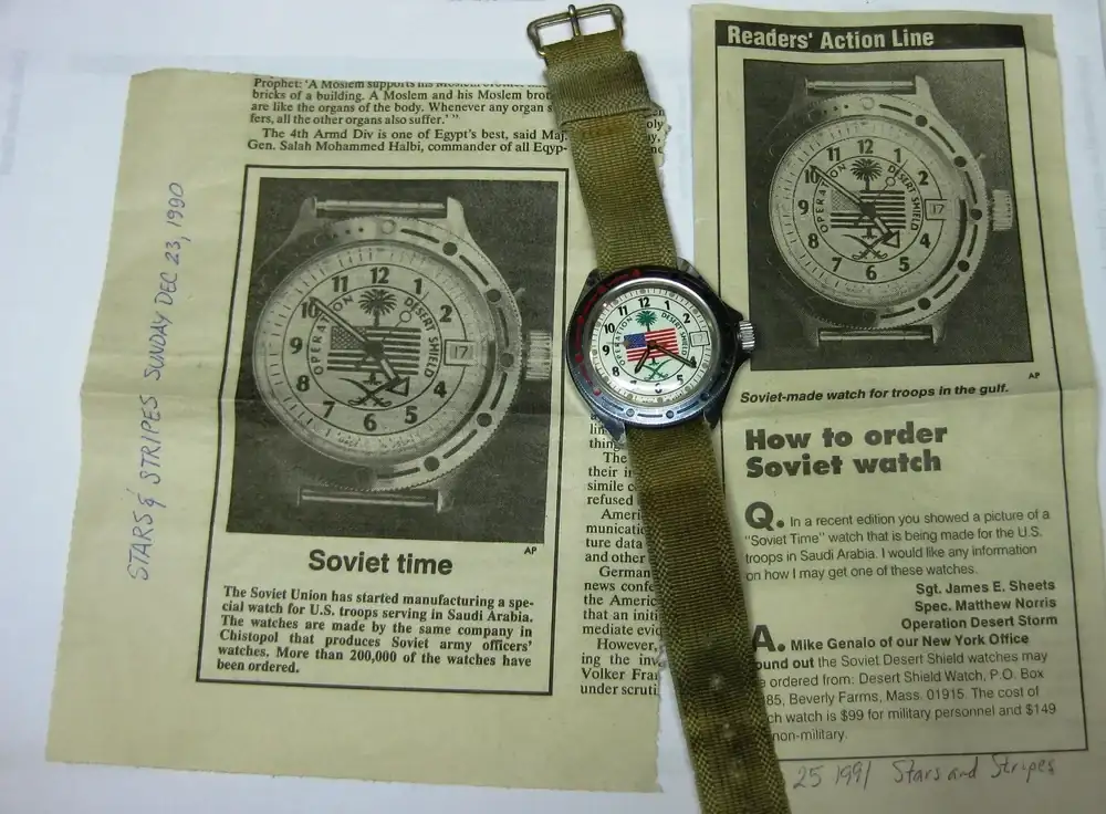

He encontrado en Ebay este Vostok con dial desert shield. El vendedor dice que es uno de los producidos por encargo del Pentágono. Lo mas curioso es la tapa trasera. ¿Alguien tiene alguno con esta tapa?
En algunos foros he visto referencias a ese modelo, y en concreto afirmaban que ese dial y el bisel se corresponden con el modelo encargado por el Pentágono.
Lo que me extraña es que lleva un movimiento 2416b que, al parecer, por los grabados en la masa oscilante también es original y lleva 31 rubíes pero en la trasera dice 21.
No me parece que sea completamente original. Yo he tenido ese reloj en seguimiento y lo dicho, precio aparte me ha ha hecho desistir de la compra.
A ver si podemos salir de dudas.

No me he dado cuenta de eso. Lo he comprado yo, ya subiré unas fotos cuando llegue.
El que aparece en el recorte del periódico comparte el dial, lastima que no tengamos una imagen de la parte trasera.
Lo de los 21 rubíes parece una broma la verdad...peo salvando eso el resto lo veo correcto, dial, bisel y caja la veo correcta aunque la tapa y ese detalle del rotor está claro que es una personalización o algo y de alguien que lo confundió con una miyota:-P.
pero bueno, salvando eso veo la esfera y el conjunto muy entero y en buen estado:ok::

Gracias, ya esta de camino. Cuando este aquí se lo cambiare. Por otro lado la tapa es lo que mas me ha gustado, si hubiesen tenido el detalle de poner 23 en vez de 21, se la dejaría. Supongo que llevaría en origen una tapa amphibia.
El reloj es totalmente correcto. Poseo un ejemplar identico de la primera serie y posee el mismo rotor. El calibre 2416b original (como en este caso) llevaba 21 rubies. Posteriormente a principios-mediados de los 90 paso a llevar 31. La denominacion del movimiento no cambio y continuo llamandose 2416b
Que buena noticia, ¿La tapa trasera también es igual?
Pues mira qué bien. Ya hemos salido de dudas. Te has comprado un buen ejemplar.
