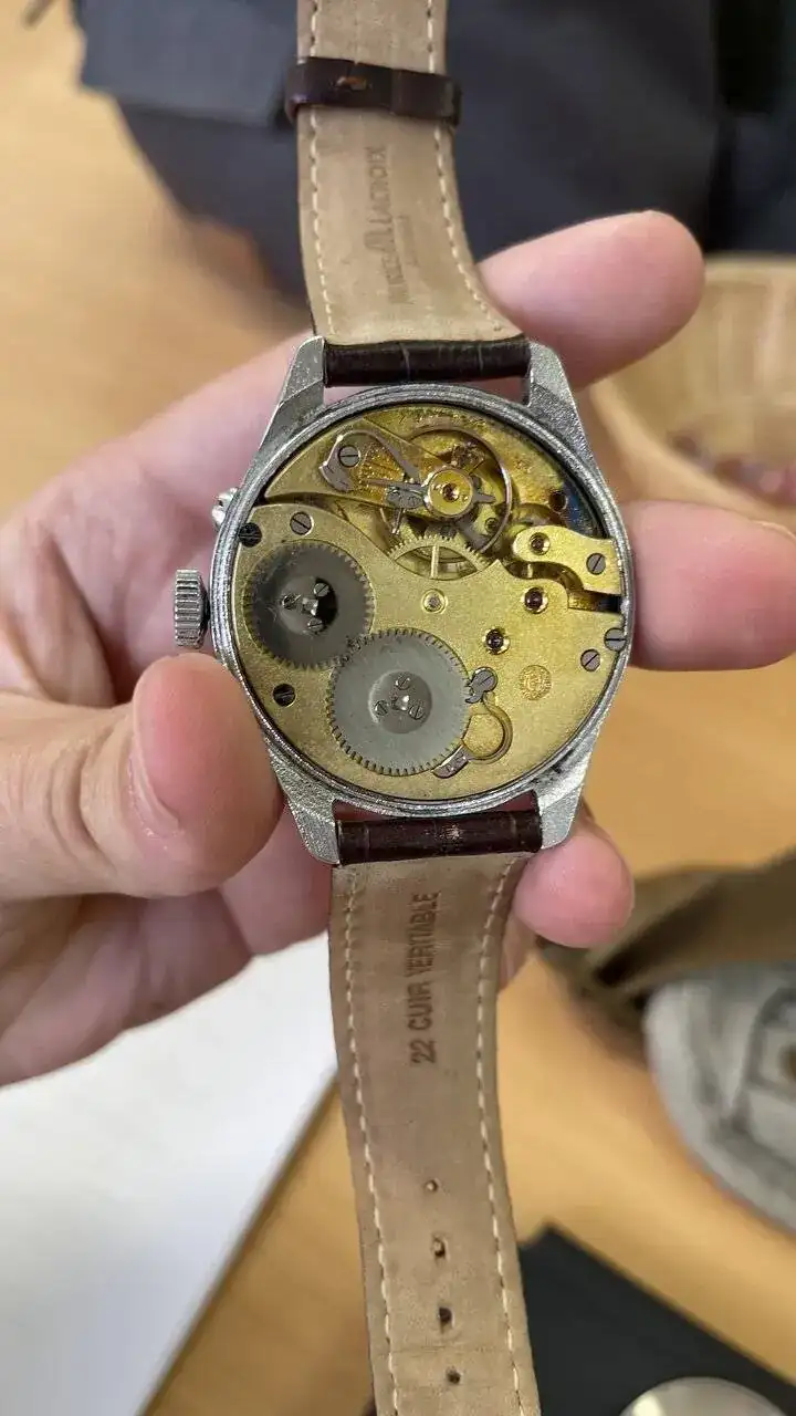

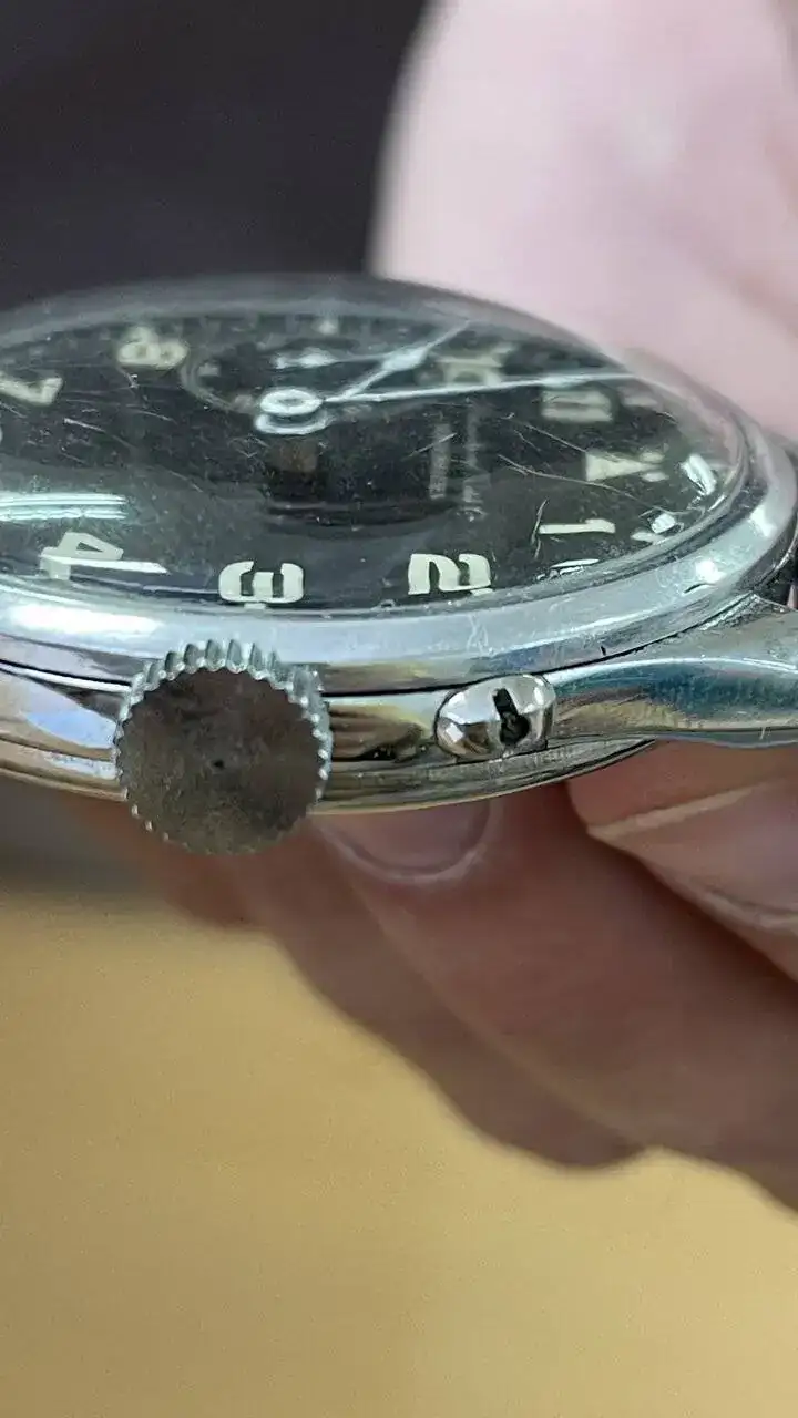

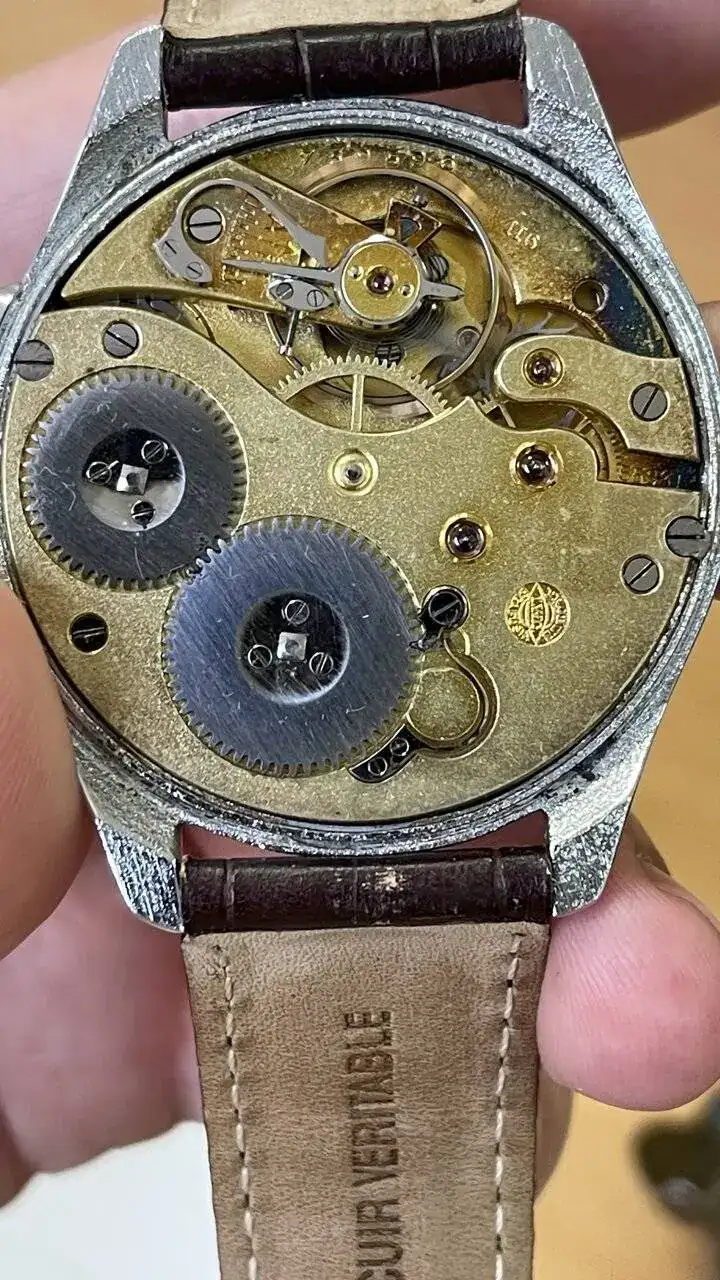

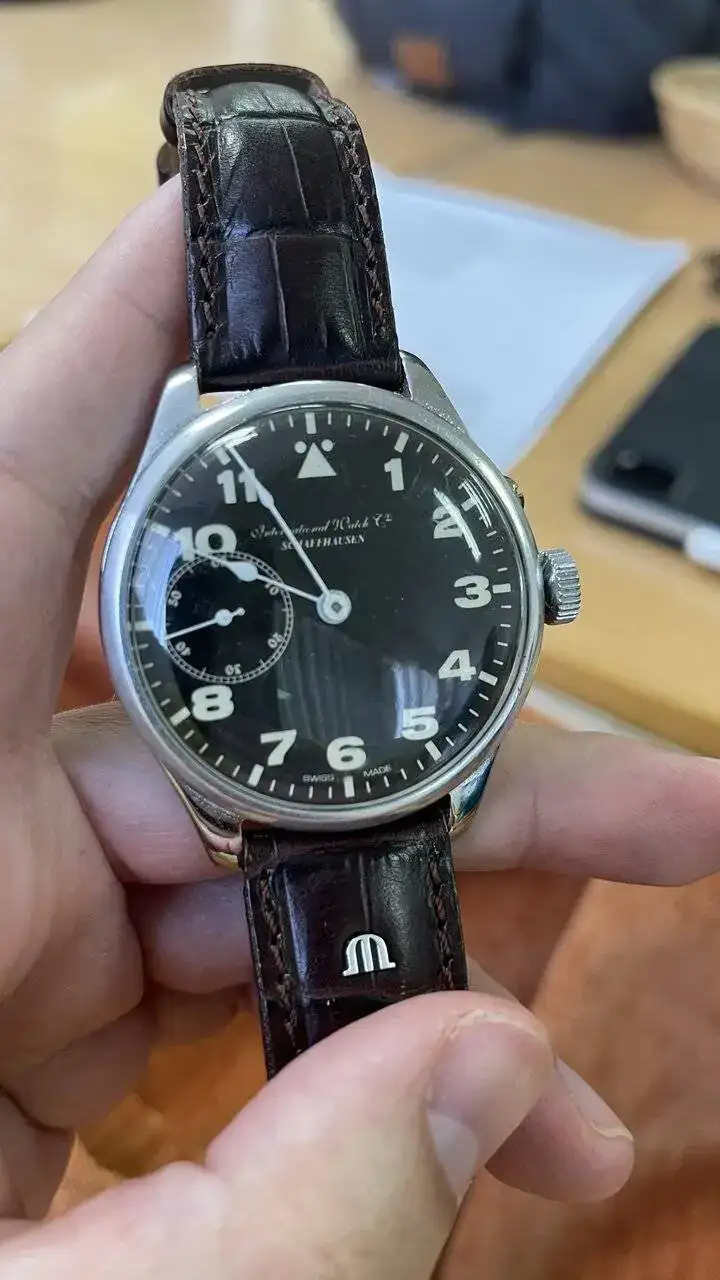

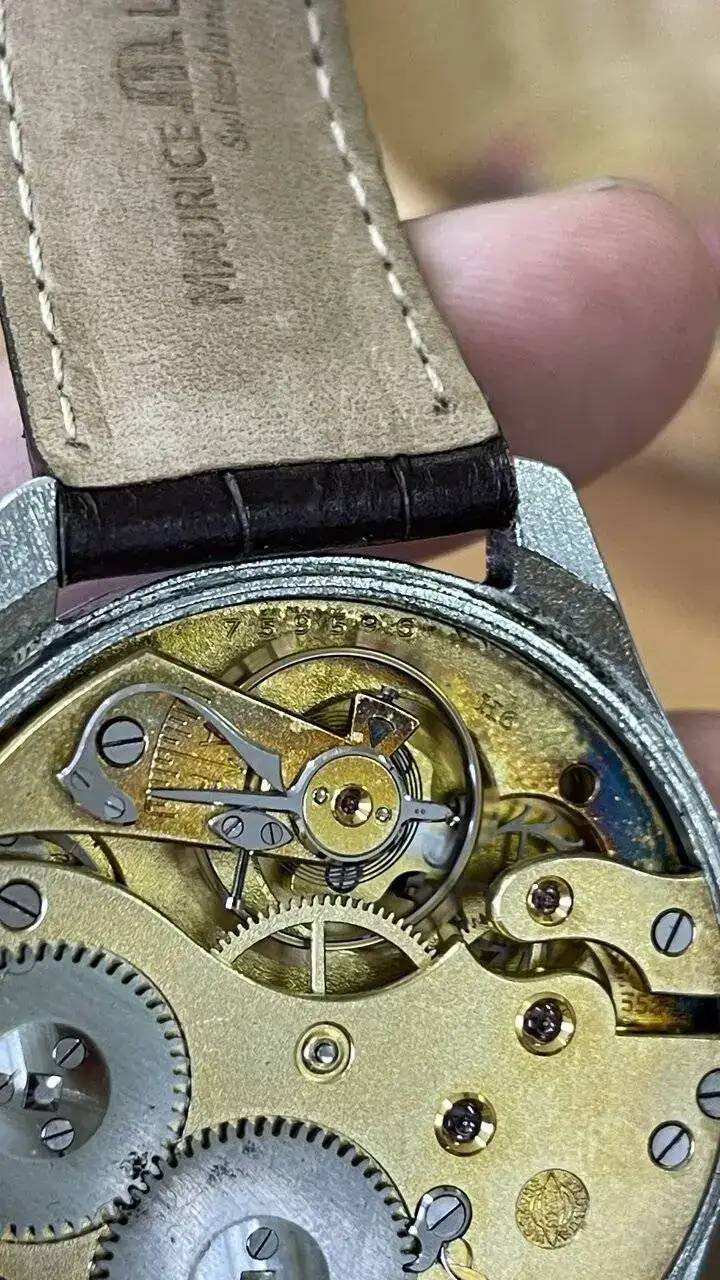

Hola compañeros acudo al foro como siempre en busca de la sabiduría que sabe Dios que me falta , para esclarecer algo sobre este IWC .
La verdad es que me tiene desconcertado , parece un reloj de bolsillo reacondicionado a muñeca ? , ni idea tengo oiga , ¿alguien me ayuda ? Muchas gracias a todos por adelantado .
Reacciones: rabbitigle
Efectivamente, eso es lo que es un "matrimonio" de un reloj de bolsillo, y una esfera repintada. Lo has comprado en algún país del este?
No es mío , es de un compañero de trabajo que sabiendo de mi afición me lo ha traído sabiendo mi gusto por estos chismes .
Reacciones: rabbitigle y miquel99
Se trata, si creo recordar del calibre 49, con regulador micrométrico y 15 rubís (es muy buena máquina). Si le gustan los relojes grandotes, perfecto, pero no es un IWC original.
Reacciones: rabbitigle y Goldoff
Me sonaba que es un franken de libro , l esfera y la caja no me cuadraban pero el mecanismo sí , por eso la pregunta , muchísimas gracias 😉
Reacciones: miquel99
La correa Maurice Lacroix me mata, sorprendentemente el franken es precioso! 😍
Reacciones: HermetiC
Hola, por el serial es de 1911-1912;
Modelo Lepine;
Falta el diámetro del movimiento;
Parece ser:
Cal 52, 18 lineas, diámetro=41mm
Cal 52, 19 lineas, diámetro=43,15mm
Pero también puede ser:
Cal 63, 12 lineas, diámetro=26.5mm
Reacciones: Narses84
Quizá un calibre de principios del XX
sí el calibre con este serial es de 1904.
El dial es muy moderno
me parece ser un marriage
