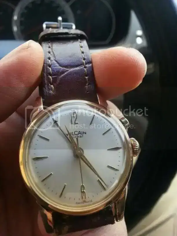

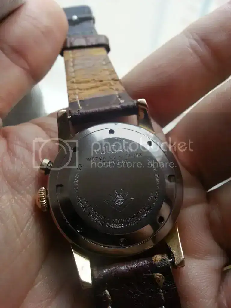

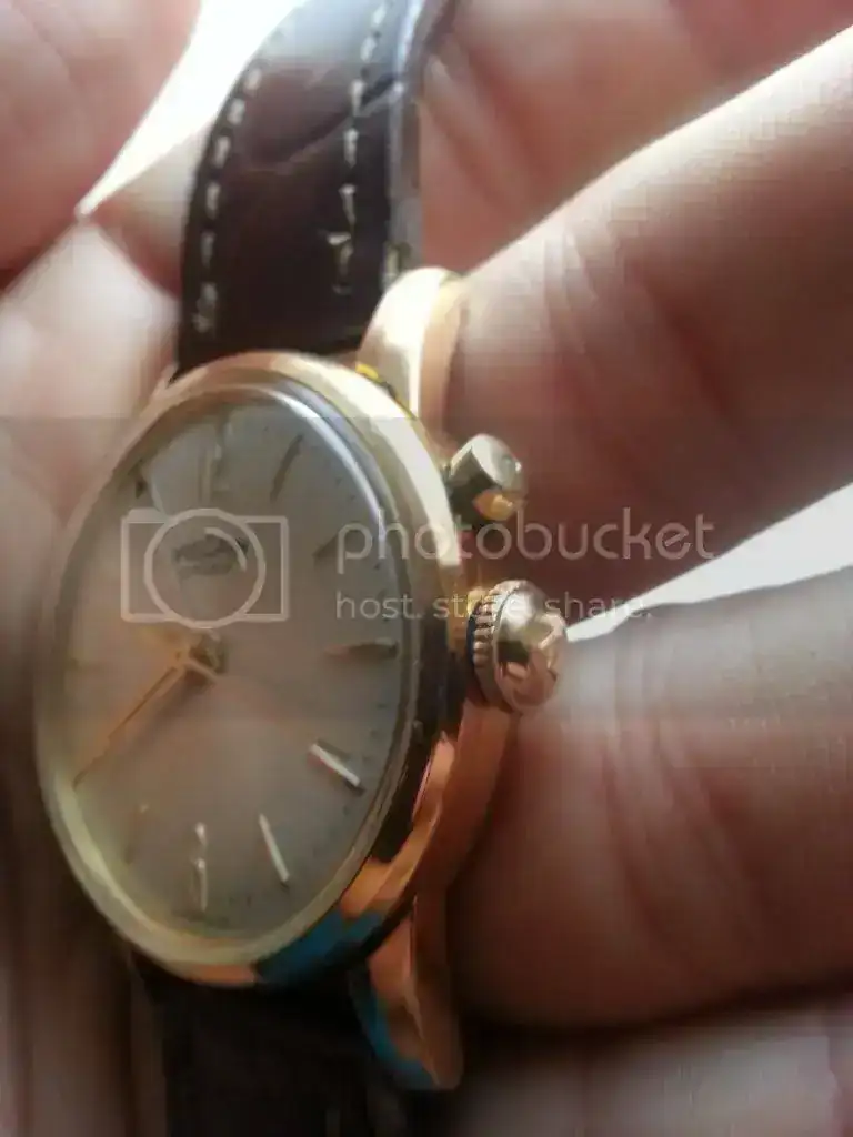

Este sabado pude llegar a un acuerdo con el propietario de este hermoso reloj Vulcain Cricket cuyas condiciones esteticas y originalidad podran apreciarla en las fotos. Todo en el esta hermoso, el enchapado, el dial, sus dos coronas originales y firmada la mas grande. Aun me cuesta entender como funciona las coronas. Me llama la atencion la historia de este reloj ligada a los Presidentes de USA, y que su calibre tomase mas de cinco años de investigacion para lograr colocar un despertador que sonase duro en un reloj de pulsera. Ademas me recuerda un revue que tuve de joven, regalo de mi padre que sonaba su alarma tal cual como esta...esa chicharra caracteristica de los relojes mecanicos con alarma. Mi pregunta es sin abrir el reloj puedo saber si lleva calibre 120?? Y saber de que año es? En la tapa de atras tiene un numero de serie. Espero les guste las fotos y agradezco sus comentarios.

El calibre debe sin duda ser un V120 (tengo vista de rayos X:flirt:) ,
En verdad es más o menos fácil ya que los Vulcain o bien portan este movimiento 120 que lleva la corona a las 3 y la carga de la alarma a las 2 (al igual que el más reciente MRS S2)
o bien el 406 (del famoso y super cotizado Golden Voice) con la corona a las 3 y la carga alarma a las 4
o bien . el 401 (402) con la corona a las 2 y la carga alarma a las 3-4 .
Parece difícil pero con el tiempo es fácil reconocerlos.
Así que si quiere comenzar una colección de alarmas Vulcain vintage , pues ya tienes tarea !!

Coterraneo gracias! Efectivamente su estado es casi impecable. Hace muuuuchos años tuve un revue que sonaba como este su chicharra, ya entiendo porque, era el mismo calibre segun me explica Don Luis. Me gusta la complejidad de su corona y que de cuerda hacia un lado el reloj y viceversa la alarma me parece una maravilla del ingenio de la epoca. Hay q tener uno!

Tengo una inquietud, cuando doy cuerda en sentido hacia las 12 para cargar la alarma con unas pocas vuelas ya siento resistencia y por su puesto que no lo forzo porque siento q romperia algo. Y cuando termino de dar cuerda y busco que suene la alarma suena durisimo pero por poquisimos segundos quiza 3 a 5 segundos a los sumo. He heido que deberia durar al menos 20 a 30. Cual podria ser el problema... ???
Hola compañero, yo no tengo un cal.120 sino uno un poco mas moderno..el MSR S2 pero a efectos practicos creo que es lo mismo....o sea, que si que es verdad que esta algo mas dura la cuerda al cargar el barrilete de la alarma, que el barrilete de la marcha pero no obstante....la alarma me dura mas o menos esos 20-30''...o sea que pueda ser que quizas es que le das pocas vueltas (por si las moscas entiendo claro....) y carga muy poco...ya que hay que darle unas cuantas vueltas para que este a tope...casi como las necesarias para su marcha. A ver si los tecnicos confirman este punto o te dan un diagnostico mas problematico...pero emho yo creo que no.SalU2
