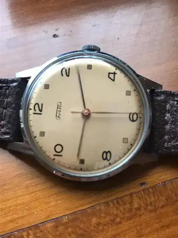

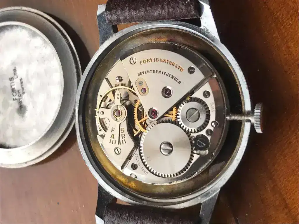

Buenos días, alguien sabría decirme cuál es el calibre de este Fortis. Un saludo
Es un caracono 1080

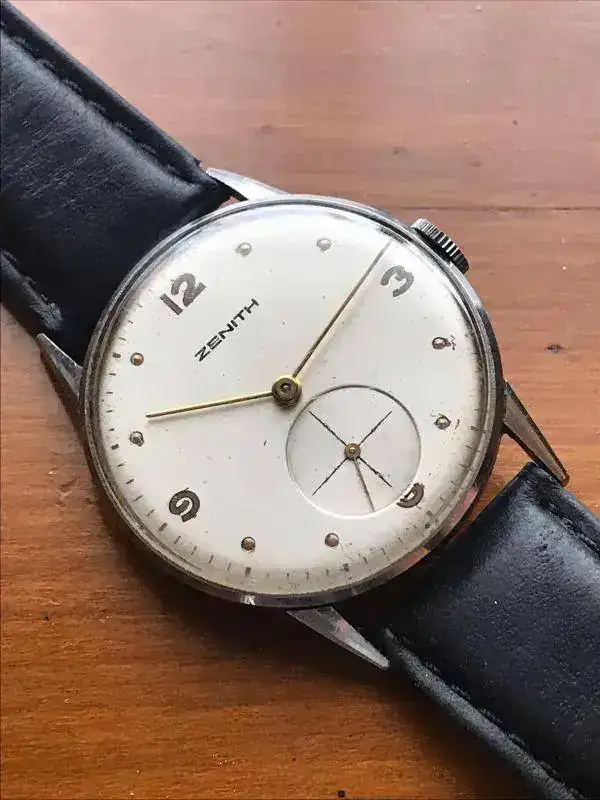

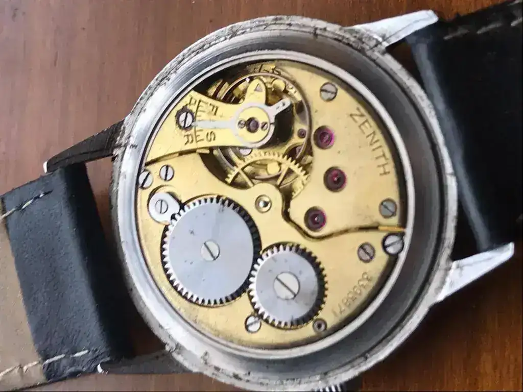

Y ya que estamos que me decís de este calibre de Zenith

A mi modo de ver no es un mal calibre el Eta 1080, lo llevan muchas marcas incluso creo recordar que Ulises Nardin también lo llevo.

Hola, el primero un ETA 1080 del cual podes ver estampado el calibre bajo el volante.
El Zenith, un 12.4-P, precursores de los calibres 126 y 40.
Éste tiene espiral Breguet y la tige se libera con botón en vez de tornillo, -siendo Zenith un precursor en este aspecto técnico-, y que también nos da la rara ocasión donde esos dos elementos están juntos.
El dial del Zenith fue restaurado con una grafía propia del logo más moderno, pero que eso no te quite el sueño.
Buen movimiento el ETA y el Zenith, ni que hablar.
Felicitaciones
Álvaro
Aclaro que dije espiral Breguet, que es el 12.4 y otros de la familia.
Éste, siendo “P”, puede significar con toda probabilidad “plat”, o sea plano, espiral plano.
Se podría verificar esto con los “p” que anden dando vuelta y los 12.4 a secas.
Alvaro, tiempo atrás ya había leido lo de la P. Ranfft nos dice lo siguiente
[FONT=&quot]El significado de la "P" en la designación es incierto. [/FONT][FONT=&quot]Falta en muchos registros (incluso en las hojas de datos de Zenith), en otros generalmente está presente. [/FONT][FONT=&quot]En la línea Zenith 106 tiene el significado difuso "movimiento pincé", y aparece solo para la versión base con sub segundo. [/FONT][FONT=&quot]Desafortunadamente, actualmente solo tengo fotos de un movimiento firmado con 12 4-P, y aún no puedo decir qué variantes existen con y / o sin "P".[/FONT]

Si los P tienen espiral plano y los comunes no, ya hay un patrón.
Y solo
Hablo de 12.4
Gracias Golipo por la información, me dice el vendedor del Zenith que la esfera no está restaurada, he estado buscando alguna de la época para comparar la grafía y no la encuentro, las que encuentro me parecen iguales. Alguién puede decirme algo más sobre el tema. Un saludo
