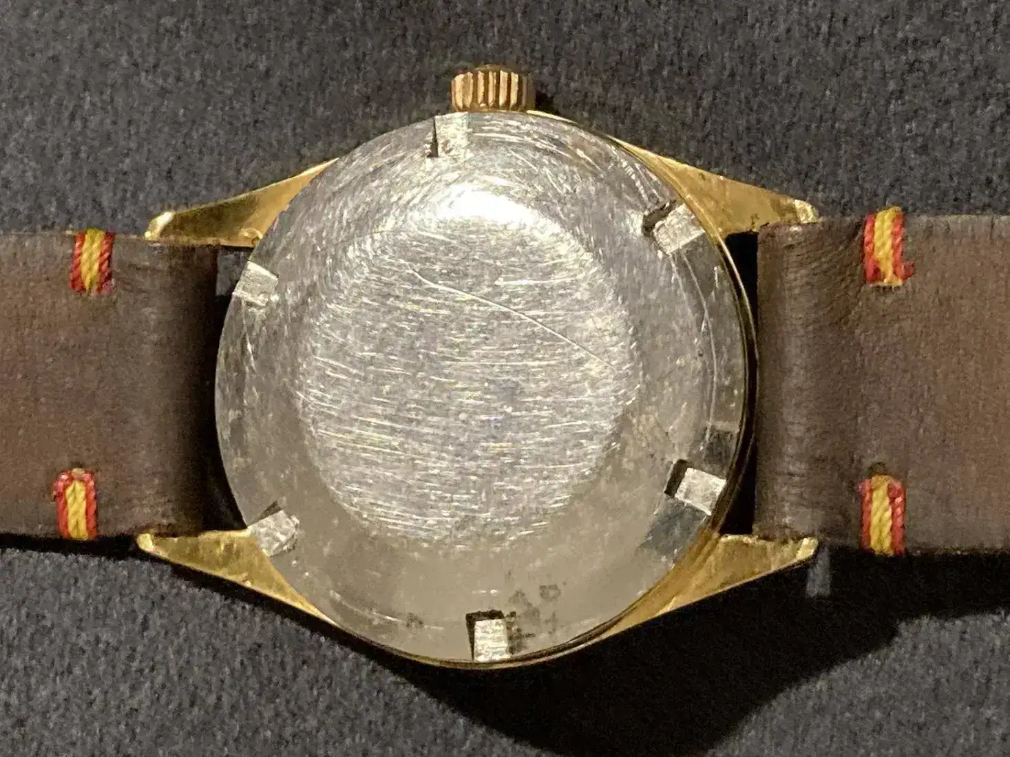

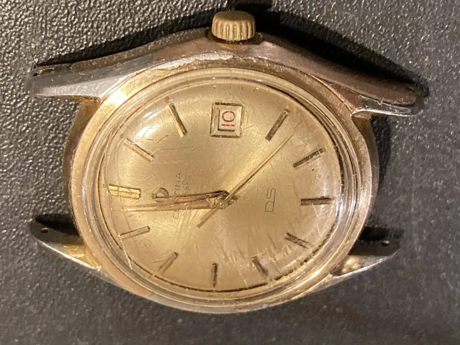

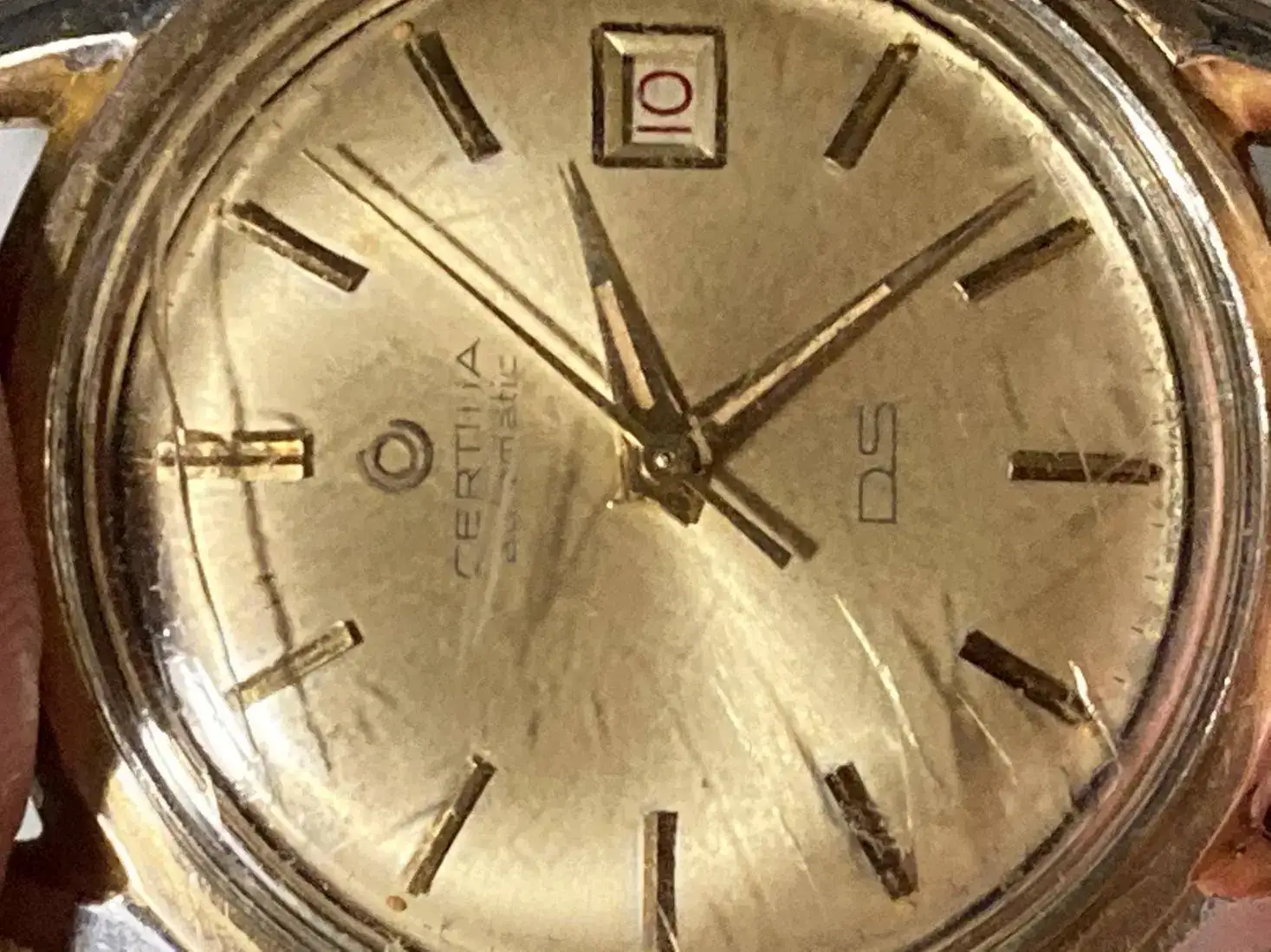

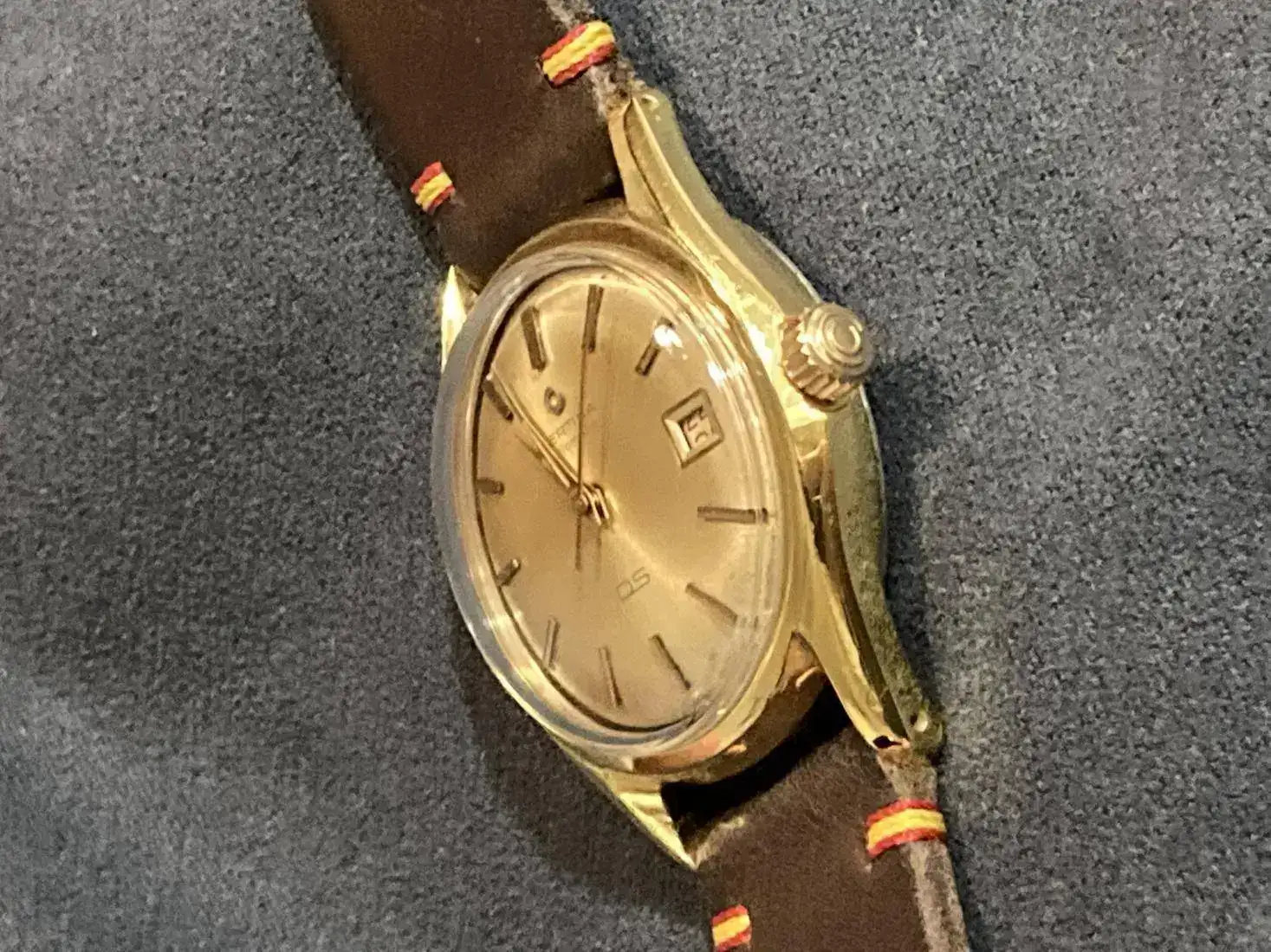

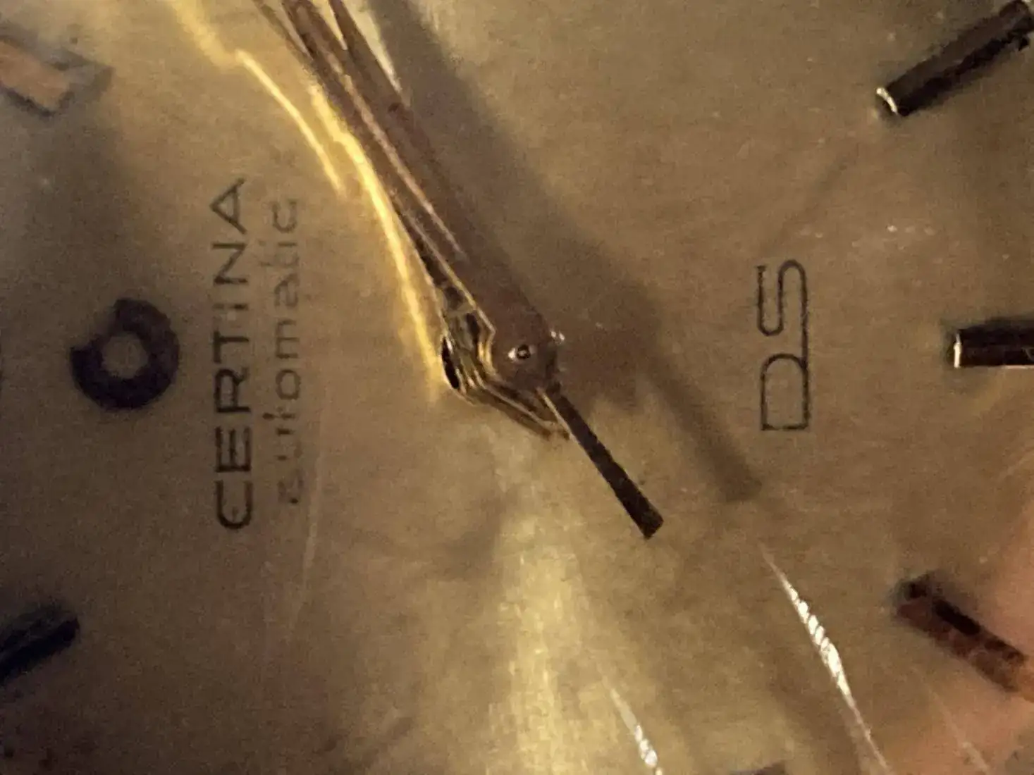

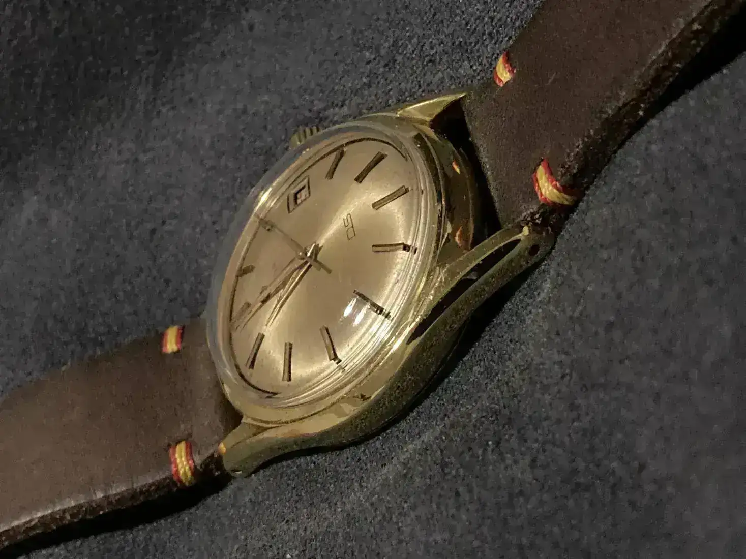

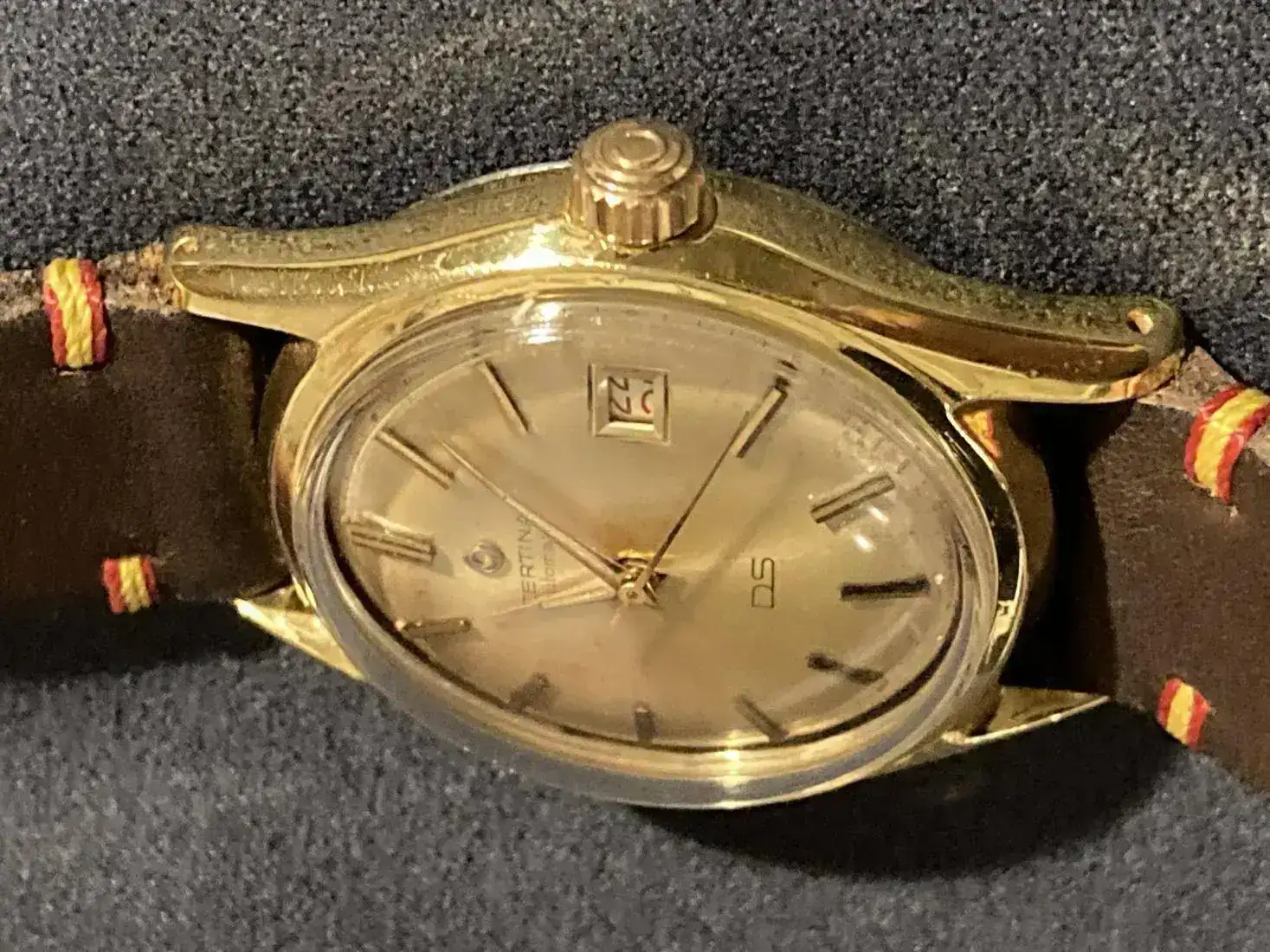

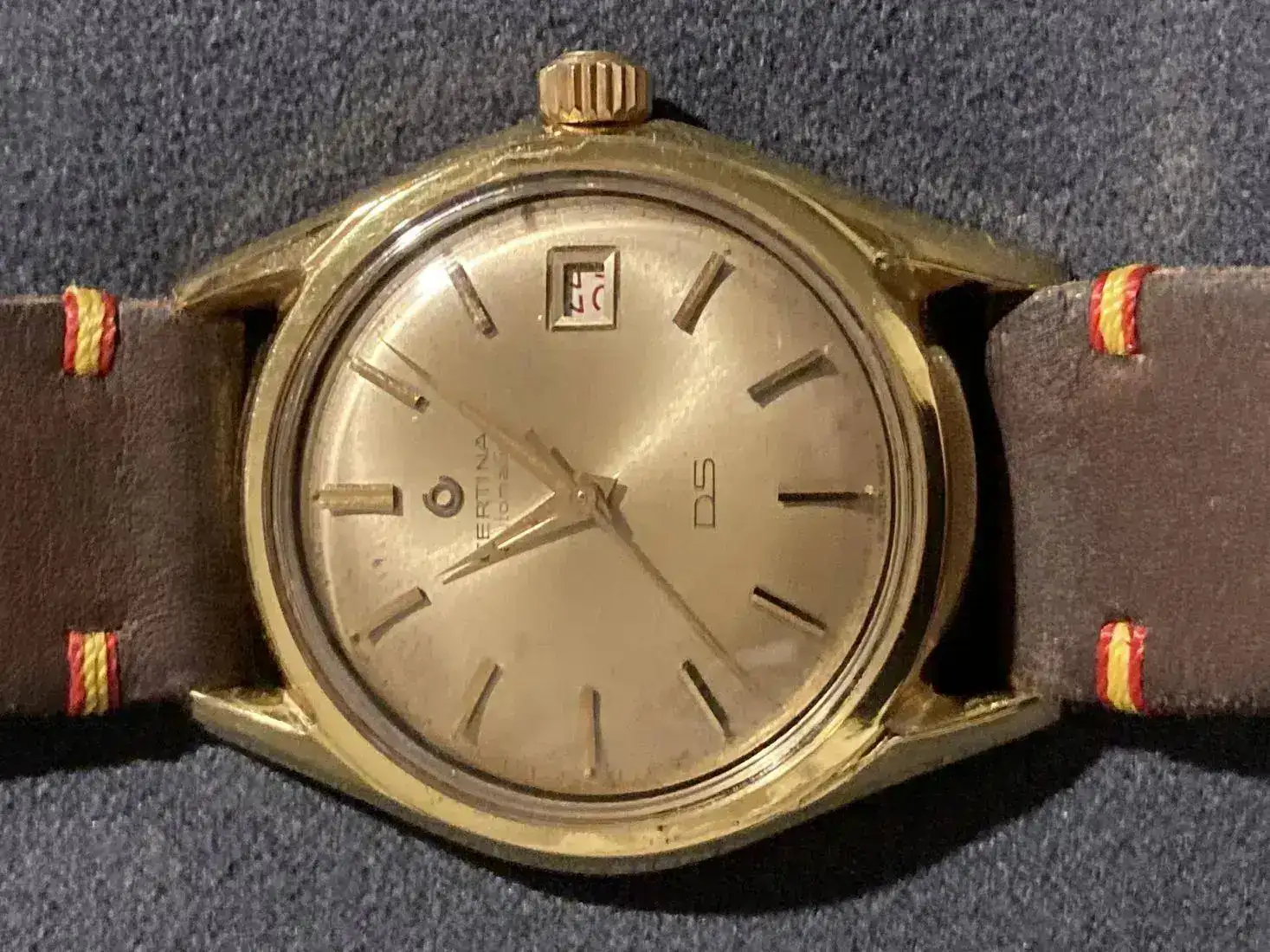

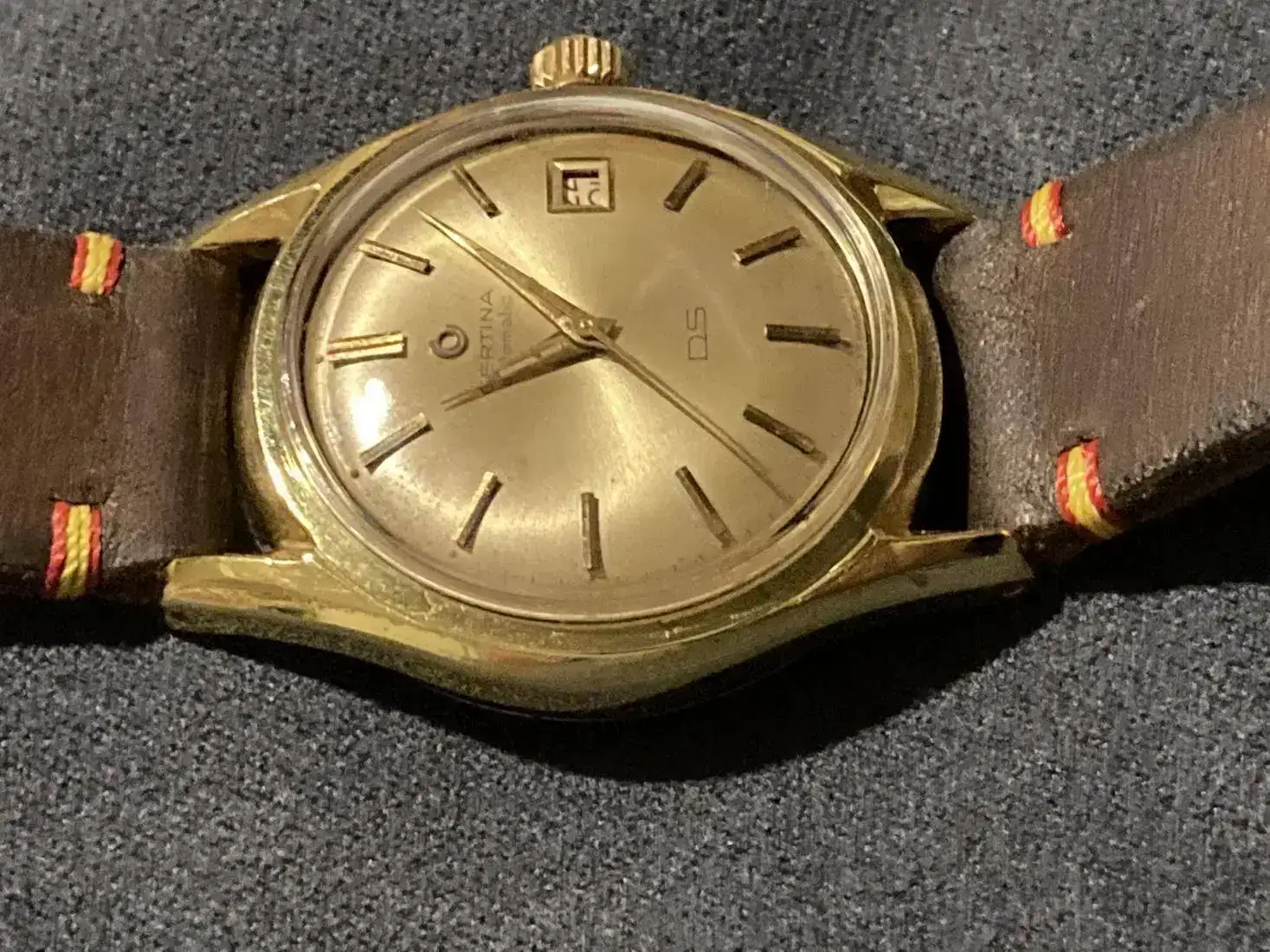

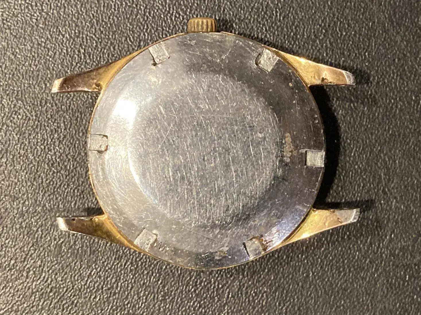

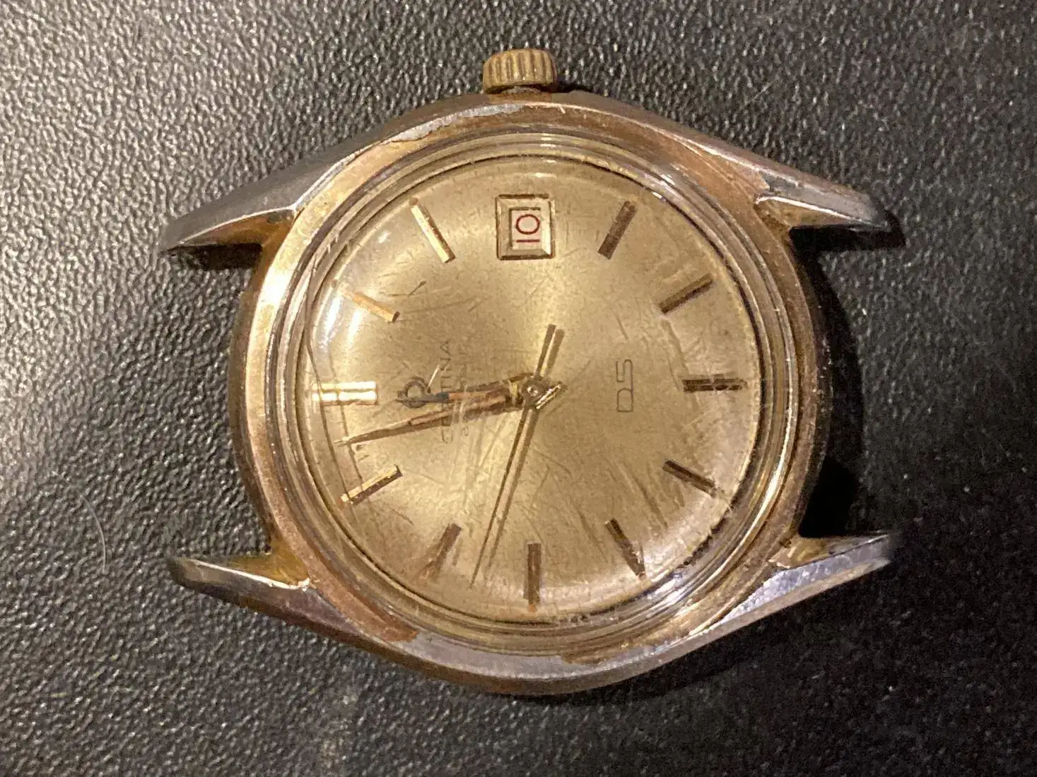

Hola a todos.
Quisiera un poco de orientación sobre este reloj Certina DS. Lo encontré en el sótano de casa, era de mi padre, al cogerlo con la mano se puso a funcionar inmediatamente, lo limpie por fuera como pude, le di cuerda y ahí esta funcionando.
Parece que la corona no es la original, me gustaría saber el año de fabricación del reloj, y cuánto me costaría restaurarlo.
Necesitaría saber algún sitio de confianza, en Madrid, donde pueda llevar el reloj para que me orienten sobre esto.
Gracias...

Buenas, compañero,
Aquí tienes la historia de los ds:
https://www.vintagecertinas.ch/en/certina-ds/

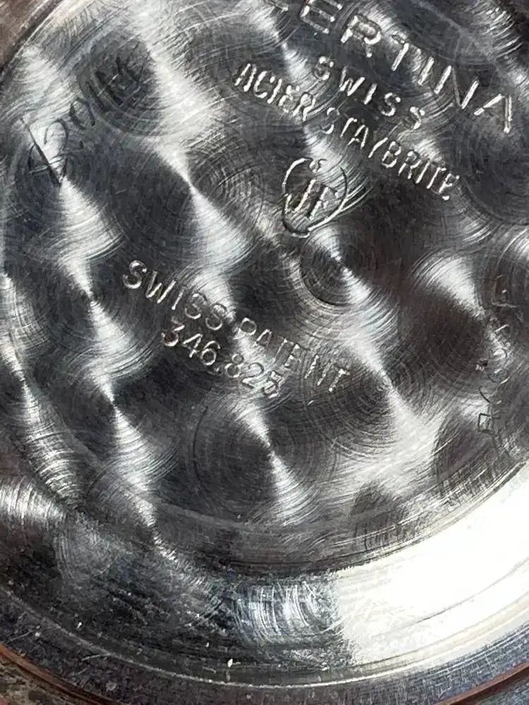

Los que no tienen tortuga en la trasera son del 59 ó del 60.

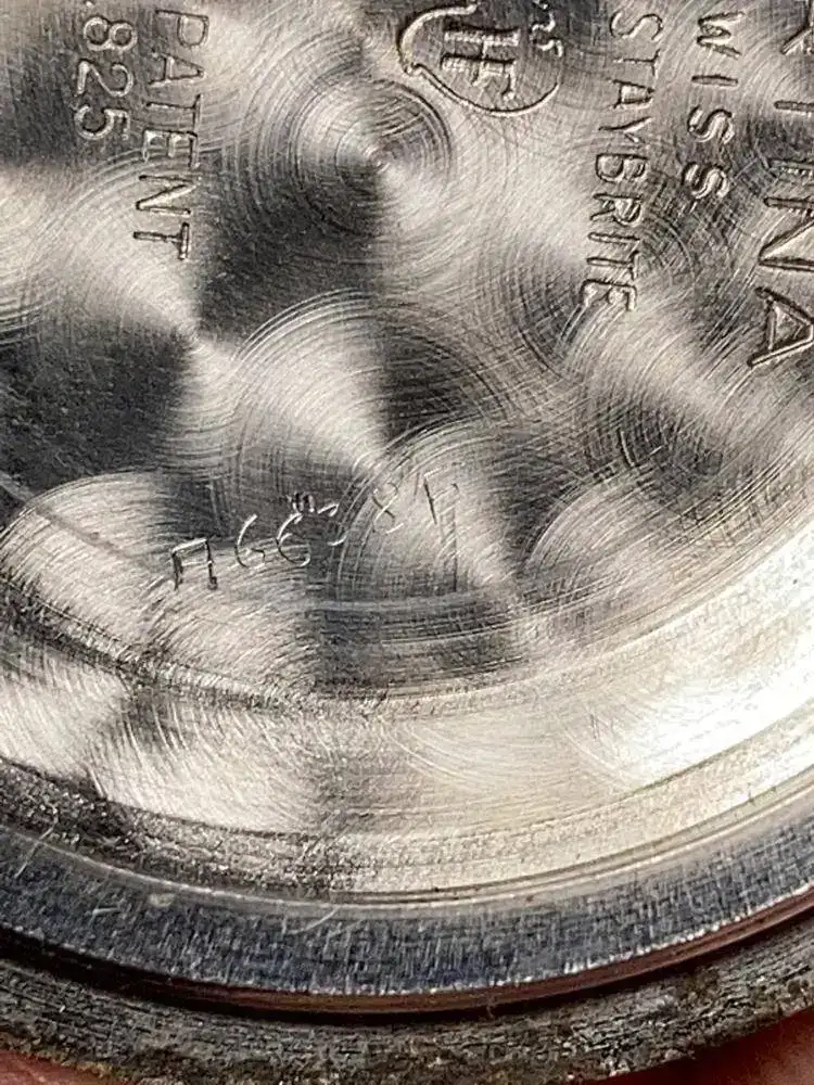

Estaría bien ver el movimiento y si tiene la inscripción de la solicitud de la patente.
Quizá no haga falta una restauración, con una limpieza y engrase y pulirle o cambiar el plexiglás puede valer, y mantienes la historia del reloj con sus marcas "de guerra". Eso te lo hace cualquier buen relojero.
Saludos y suerte.

Me parece que por ese dinero me compro dos en perfecto estado.
Yo le cambinaría el plexi un aceitado y por 60 o 70 euros lo disfrutaría así.
Totalmente de acuerdo con el compañero Ayuc.
Enviado desde mi MI MAX 3 mediante Tapatalk
Toni, como bien dice Ayuc, por ese dinero puedes conseguir vintage increíbles. Pregúntales si pueden poner a punto el movimiento, que es lo que te interesa a ti. Algo que debe quedarte claro, es que en este maravilloso mundo, las esferas no se restauran y las cajas no se pulen a menos que sea impuesto por fuerzas mayores.
Si te siguen dando largas y no hacen lo que tú quieres que hagan con tú reloj, les das las gracias y sigues buscando [emoji6] El reloj ha pasado su tiempo esperando y por un poco más que lo haga, no le va a pasar nada.

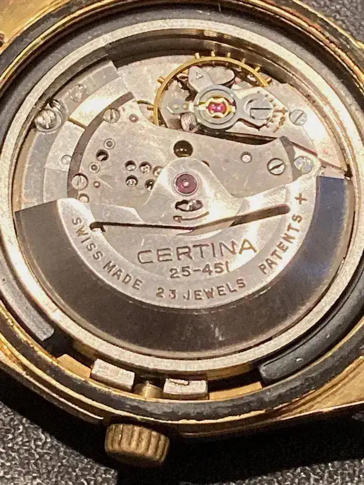

Aquí dejo alguna foto del interior...

Hola compañero, por que no se lo envias al amigo Francis de Tarancón (también es su nick como forero), seguro que por menos de lo que te cuesta restaurar la esfera, te hace el service, cambio de plexi, etc. y el dinero que te sobra tienes para hacer un buen menu. Igual no te pilla muy lejos y lo puedes ir a ver personalmente. Yo, como otros compañeros, la esfera ni tocarla.
Un saludo,
Tony

Necesita un servicio y plexy nuevo. Esfera y caja ni tocarla en mi opinión

Aunque ya está todo dicho, yo sí discrepo en lo de la caja. Me parece que no está en condiciones, yo sí que la puliría y la volvería a dorar. Ver relojes dorados descascarillados me desagrada bastante.
Incluso aunque fuese de acero, si está trillada, también la puliría. Normalmente los busco que estén en las mejores condiciones posibles, cada vez más difícil y caro, pero si no lo están, hay profesionales que hacen trabajos maravillosos conservando las formas y aristas originales. Por qué no disfrutar de un reloj tal y como fue concebido en su origen, o lo más parecido posible?
Siempre y cuando compense económicamente, claro.
Enviado desde mi VTR-L09 mediante Tapatalk
Si Piano, al final el relojero que lo va a hacer me aconsejó pulir la caja y darle un baño de oro, pero lo del oro ya sale mas caro, ademas el baño quedaría amarillo clarito no como el original, así que creo que lo voy a dejar sin baño. También, como los compañeros del foro dicen, la esfera no la va a tocar. La corona se pondrá original y se cambiaran el cristal, la goma del incabloc y la junta de la tapa, ademas de una limpieza a fondo y engrase.
