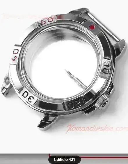

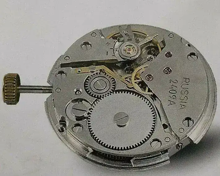

Buenas tardes, apelo a su sabiduria y experiencia pidiendo orientación.
Tengo un movimiento 2409A vostok nuevo de un vostok de dama que me parecio diminuto y dial amphibia azul sin fechador y deseo montarlos en una caja de komandirskie economica de laton
este tipo de caja https://komandirskie.com/catalog/aksesuary/zapchasti_parts/korpus_431/
las preguntas en mi infinita ignorancia son: Si compro esta caja en komandirskie.com viene con bata,con corona, con plexi y con tapa trasera??
o debo mejor buscar en la bahia un donante de segunda para armar el puzzle.
Agradezco sus orientaciones y asesorias en mi iniciativa,que de antemano no es del otro mundo , pero cuando no se sabe nada de nada,cualquier cosa mas alla de cambiar una correa es un desafio mayor. De antemano gracias mil.
No te puedo decir nada, porque hasta el momento no he comprado cajas sueltas, pero seguro que en unos minutos tienes respuesta. Un saludo!
Según la descripción dice:
Incluye: caja con cristal, anillo de fijación, tapa, juntas, corona, 2 pines
Pero a ver si algún compañero nos cuenta su experiencia.
Enviado desde mi FRD-L09 mediante Tapatalk
Las cajas vienen todas con su bata o anillo, corona, tapa trasera, cristal, junta de goma. O sea todo para que le metas el movimiento y ha funcionar.
Enviado desde mi Redmi Note 8 Pro mediante Tapatalk
que buenas orientaciones las de ustedes, entonces puedo pedir a ojo cerrado esa caja e instalar el movimiento sin que me falte comprar nada mas. gracias por sus orientaciones y vamos a ver como sale el trabajito. muy amables a todos

Con caja, movimiento, dial, agujas y correa haces un reloj Vostok.
