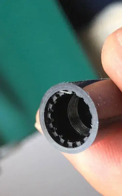

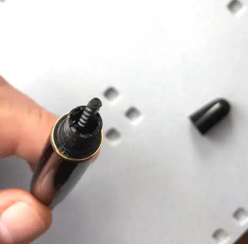

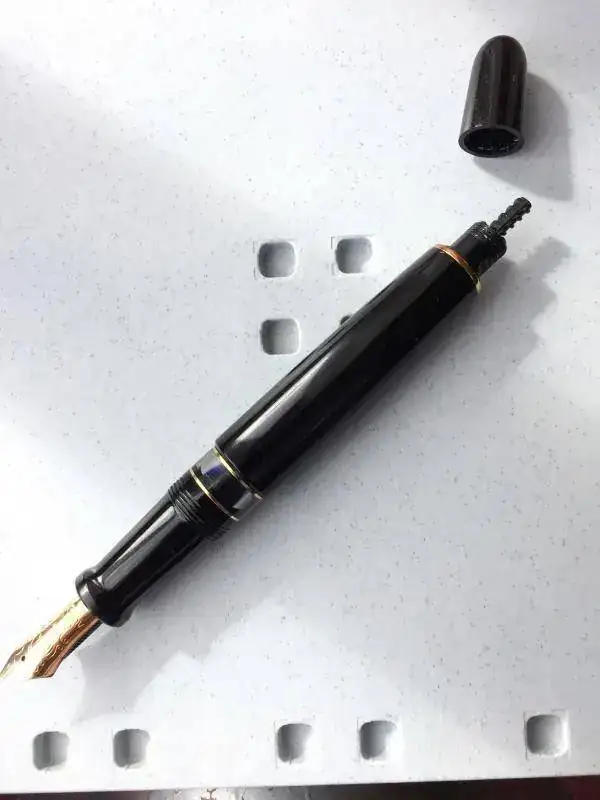

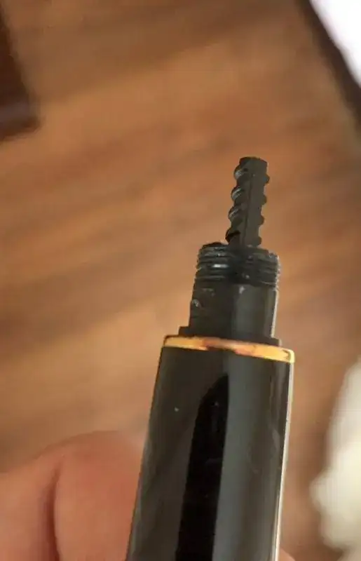

Ayer mismo recibí una pluma que había pescado en la bahía, una Aurora 88 Big con el capuchón dorado. Aunque era consciente de que la pluma estaba usada, la verdad es que me mosquee un poco cuando vi que el vendedor no se había molestado en limpiar la pluma antes de mandarla, pues eran evidentes las manchas de tinta seca tanto en el plumín como en la ventana transparente del deposito. Tampoco me hizo gracía que el capuchón tuviera pequeños picotazos sobre los cuales no se había dicho nada en el anuncio de venta, donde solo se hablaba de que estaba en una condición "excelente", pero como el precio no había sido malo y tampoco son visibles de forma muy evidente decidí que aún así la compra había merecido la pena.
Pero lo peor fue cuando comence a limpiarla y en el tercer vaciado del deposito noté que el embolo parecía girar con una repentina suavidad hasta que me quede con la pieza en la mano :-(( IMG_0314.webpIMG_0317.webpIMG_0324.webpIMG_0325.webp. Como podeis ver en la fotos, no parece que la pieza esté partida, pero tampoco se como hacer para que vuelva a encajar.
Y mi pregunta es la siguiente: ¿Es facil de reparar por un aficionado manazas como yo o se la devolveriais al vendedor?
Muchas gracias.
Envío a T&T, a Julia o a Joseph
Espero que este enlace te aclare algo.
Suerte.
En este video se puede ver el sistema de carga de una aurora 88 demonstrator, a partir del minuto 19:15. A ver si te sirve de algo. Espero que se te solucione sin mucho inconveniente.
Muchísimas gracias a todos por vuestra ayuda, pero no veo por donde deshacer el entuerto. El culote se enrosca con toda paz y tranquilidad en el cuerpo de la pluma hasta llegar al tope, pero cuando giro en sentido inverso vuelve a separarse del cuerpo sin que el pistón se mueva lo más mínimo.
En fin, consultaré con T&T, con las que ya tengo varias experiencias todas ellas muy satisfactorias, y según el presupuesto que me den se la devolveré o no al vendedor.
Muchísimas gracias de nuevo.
éxito con la solución. Ojalá nos cuentes como salió todo. Saludos
No tengo ninguna aurora pero si he trasteado otras de pistón, por si te sirve:
Prueba a sacar el pistón y meterlo en el culote (quizás no haya que meterlo del todo, será prueba error) después enrosca el culote en la pluma, ahora al desenroscar el culote debería desplegar el pistón.
