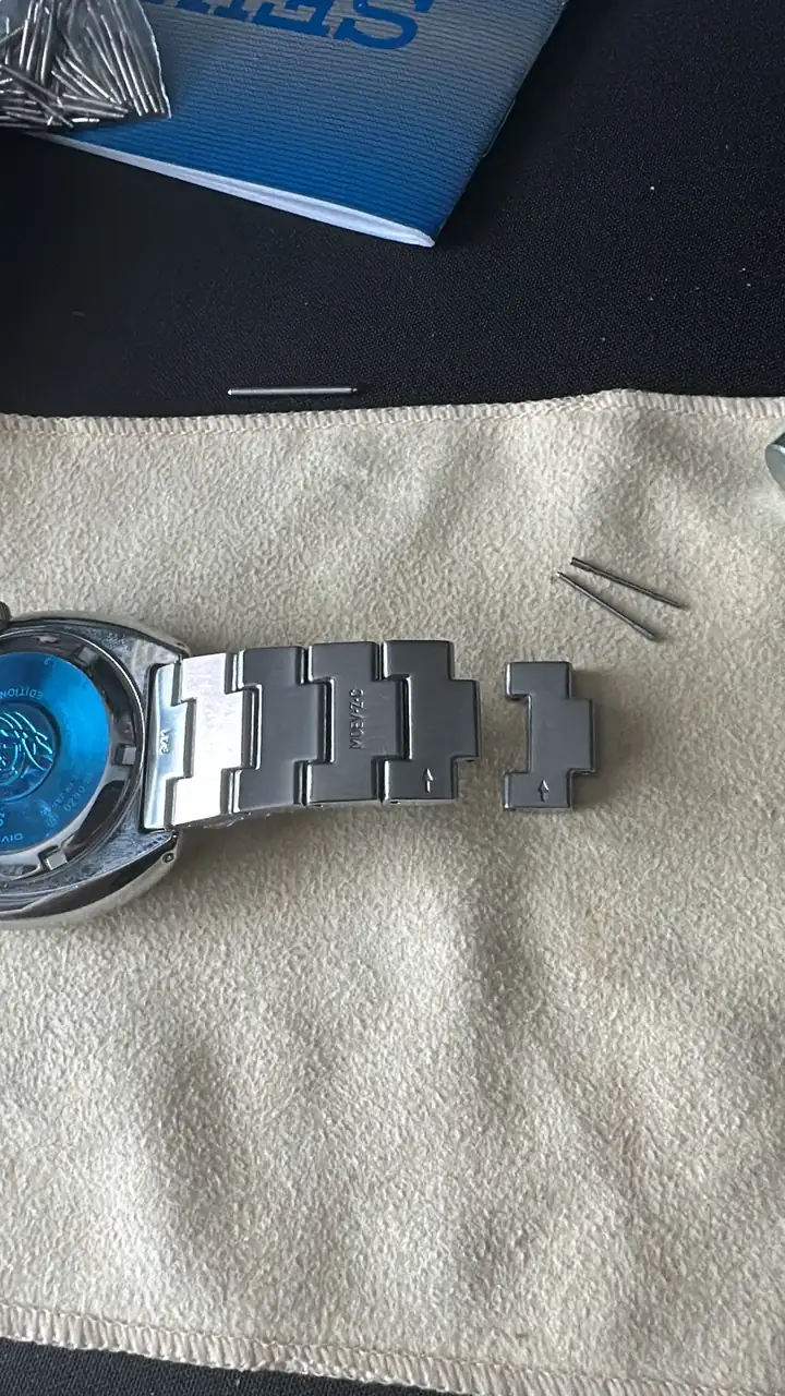

Buenas compañeros,
Acudo a vuestra sabiduría, me he comprado un Seiko tortuga y ajustándome el armis ahora al meter el pasador se queda suelto, lo meta por donde lo meta y no se que hacer porque se sale todo el rato, debe de tener algún truco que se me escapa, os agradezco la ayuda, un saludo!

En principio creo que deberías meter el pasador por el lado contrario al de la flecha. Recuerda por dónde salió
Para saber por qué extremo del pasador entra sólo tienes que recordar cómo salió
Doy por sentado que son los propios pasadores originales del brazalete. Si no recuerdas qué extremo era, en mi caso probaría a sacar un poco de otro y verlo en ese para meter los otros dos igual.

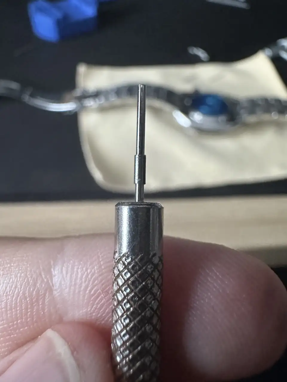

Buenas, pues he probado a meterlo por los dos extremos y nada queda suelto de igual manera, he visto un vídeo en YouTube y dice que tiene unos casquillos para hacer de tope pero este mío no los tiene, no sé si será que no todos los tortuga son iguales pero vaya quebradero de cabeza… gracias por tu ayuda
Mira en la herramienta/punzón de extracción a ver si está encajado ahí el casquillo que te falta.
Reacciones: xsagasta
Resulta que si tiene casquillo se quedó pillado en la herramienta:laughing1:, fallo de novato. Ahora ya si que podré, gracias👍🏻
Eso fue compañero, muchas gracias por la ayuda
