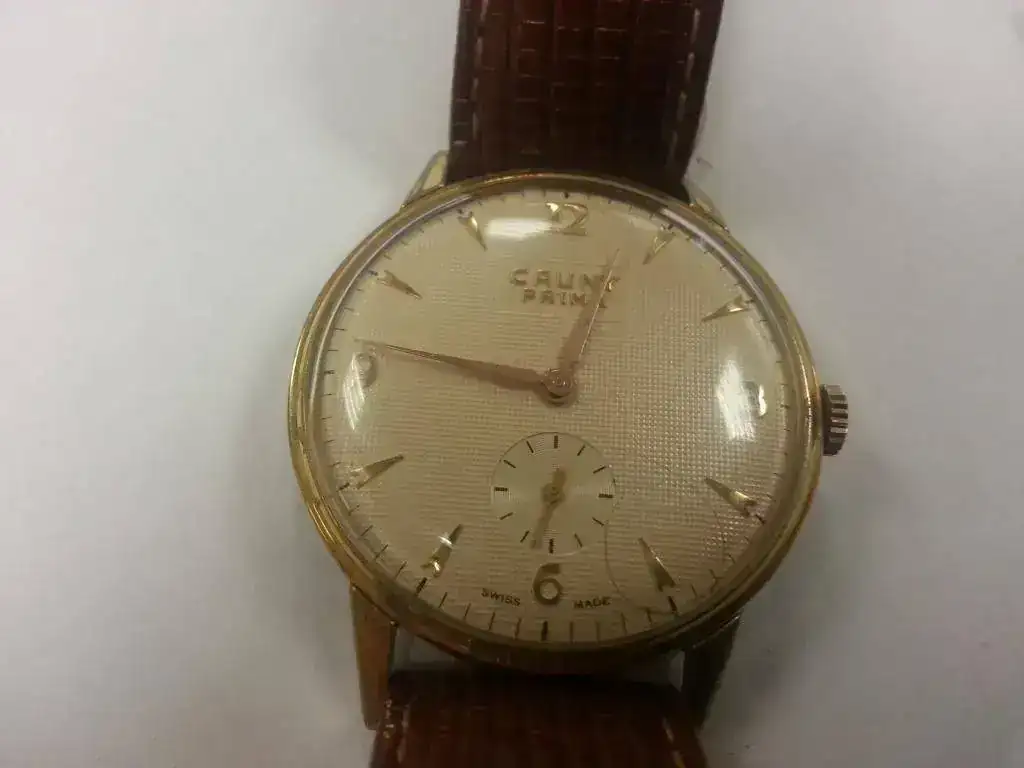

Buenos dias,
Tengo un Cauny Prima de carga manual y no se como le ha entrado un pelillo dentro de la cupula, me gustaria desarmarlo solo para quitar este estorbo mi pregunta es si alguien me puede indicar donde hay alguna ayuda o algun video para poder hacerlo.
Os pongo una foto para que lo veais
Dios! Vaya pelangano. La verdad es que queda muy feo y tendrás que quitarlo. Es muy fácil pero solo te lo aconsejo si tienes alguna práctica.

Sacar ese pelo es muy facil, con una navajita fina, buscas en el bisel (donde va montado el plexi tambien llamado "cristal" por algunos) una marca en forma de labio o hendidura donde colocas el filo de la navaja y con mucho cuidado haces presion hacia dentro y un poquito de palanca hacia arriba, todo ello muy suave pues es facil cortarte o marcar irremisiblemente la esfera, te sale todo lo limpias y vuelves a colocar otra vez el bisel haciendo presion, muy facil con practica.

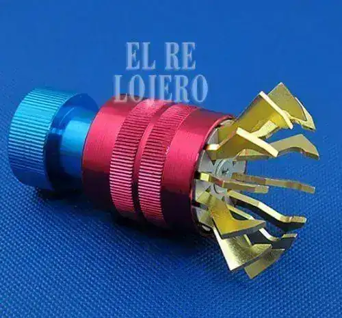

Haz lo que te comenta Tailer, pero ojo, si se va a repetir la situación de nuevo, cómprate este extractor que vale poco.
Como te han comentado estos relojes tienen un bisel por la parte de la esfera, busca el rebaje para la entrada de la navaja ( normalmente el el lado contrario a la corona) para colocar el bisel no hace falta más que tener cuidado de si tiene rebaje para la tija e intentar apretar sobre el bisel y no sobre el plexi.

Retirar el plexi y quitar el pelo no es complicado, lo que si me gustaría saber es como ha entrado el pelo, donde has metido la mano, seguro que en algún sitio un poco apretado.
como te dicen los compañeros, retira el bisel, y no presiones en el plexi cuando lo coloques se puede romper, si no lo intentas nunca aprenderás, suerte y saludos.
