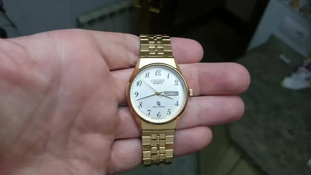

Hace algún tiempo decidí quitarle la pila a este Citizen Crystron que fue de mi abuelo y tengo en mucha estima.
El motivo era que como no lo iba a usar, por temor a que se sulfatase decidí dejarlo dormir sin pila.
El caso es que hoy decidí "resucitarlo" y en el taller no estaba el relojero habitual al que voy para este tipo de cosas, sino su hijo.
Me viene al rato y me dice que no funciona, que con la pila no va, que si quiero lo dejo para que lo revise su padre. También dijo que tenía un plástico que lo cubría (luego os lo enseño). En fin,que como iba bien y no me da confianza me lo traje.
Le dije que no, que le quitase la pila otra vez y que lo sentía por las molestias.
Le he abierto yo con una pequeña navaja y esto es lo que me encuentro:

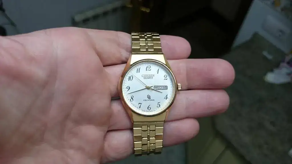

Foto del reloj (estado de conservación casi perfecto, como veis)

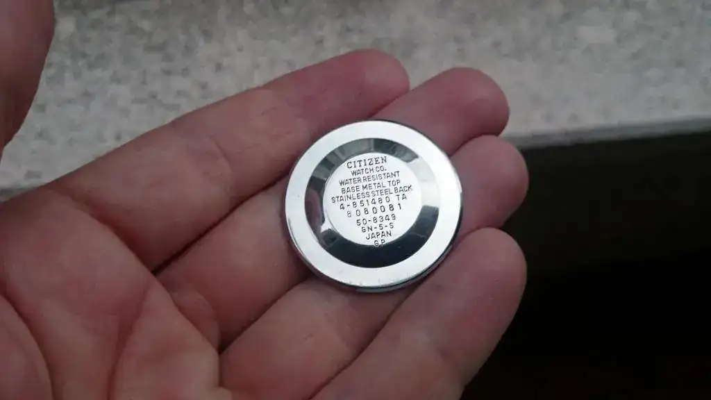

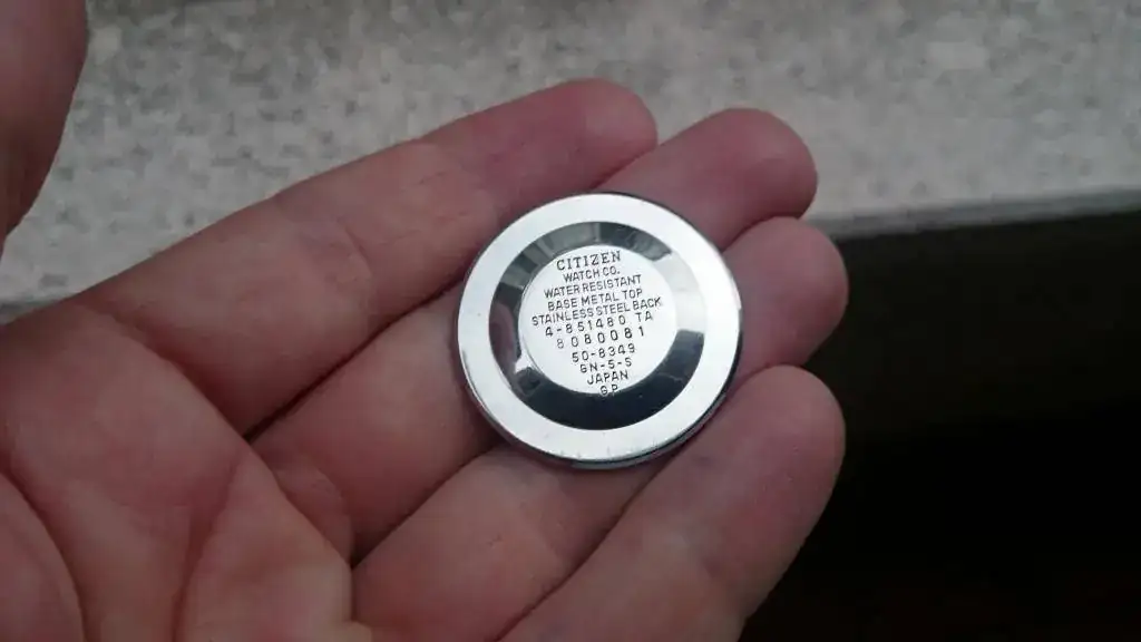

Tapa trasera con datos del reloj

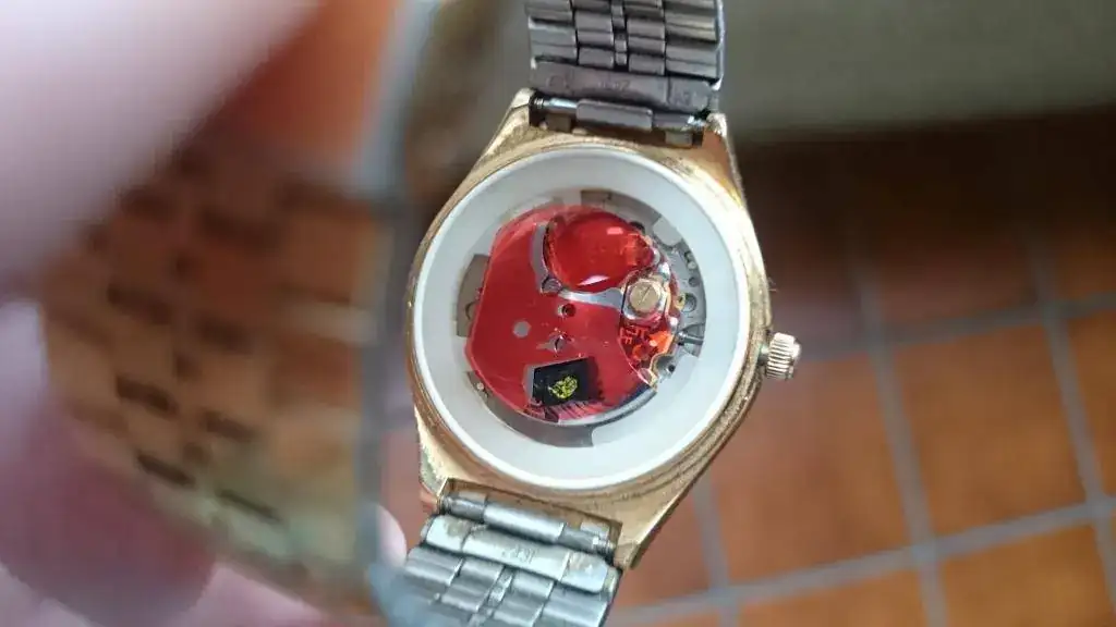

Máquina con "plástico rojo" en zona de la pila

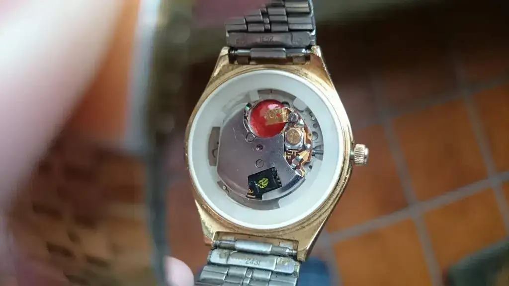

Máquina con otro "plástico rojo" grande que abarca casi toda la máquina.

Hola,
se trata de un Citizen calibre 7300,
que lleva una pila Citizen 280-16, o sea la 301/386.
La pila debe ir por debajo del plástico,
si lo quitás para colocar la batería, deberías volver a ponerlo encima,
ya que es un aislante.
La 386 no es una batería rara,
deberías poder encontrarla en cualquier lugar donde vendan pilas y baterias.
