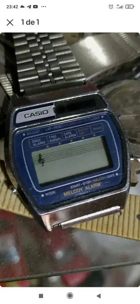

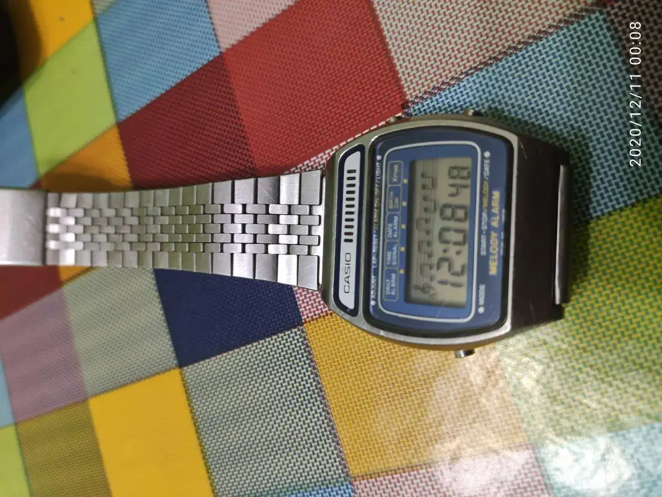

Hola a todos, necesito saber si puedo separar el cristal del Melody h104 de la caja del reloj para poner otro mismo cristal mejor conservado de un Melody m-521 en su lugar. El cristal y los dibujos son identicos en ambos relojes. Pongo fotos.

Hola,
Yo creo que la forma de la caja (y, por tanto, el cristal) son distintas en ambos relojes, ya que el 521 tiene formas más redondeadas. Míralo bien antes de hacer nada. Y mucho cuidado con esos cristales, que no son fáciles de despegar sin dejar daños en el camino.

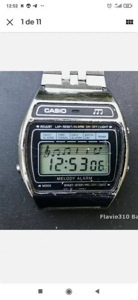

La foto de abajo es para separar el cristal del reloj, pulirlo y poner ese cristal ya pulido en el reloj de la primera foto. La forma del cristal son idéntico en los dos relojes tienen la misma forma. Que opináis??
Es verdad no tienen la misma forma, no encajaría para cambiar entre sí los cristales. En un m-1230 si tiene la misma forma.

Como ya te han indicado, los compañeros, no comparten, la misma forma.
Asegúrate, comprar, el de la misma referencia al reloj a reparar, no es la primera vez, que me indican que es compatible, y no lo es.
Pero el de la foto de arriba si tiene la misma forma, encontrar un h104 es súper difícil.
