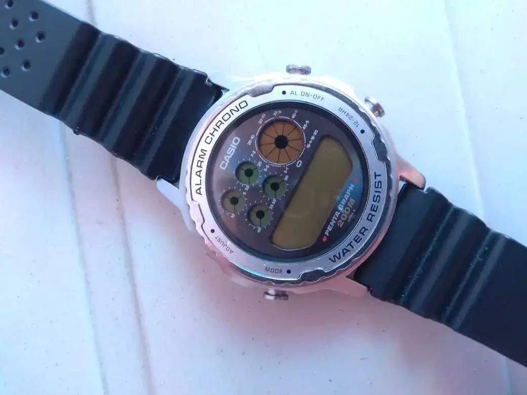

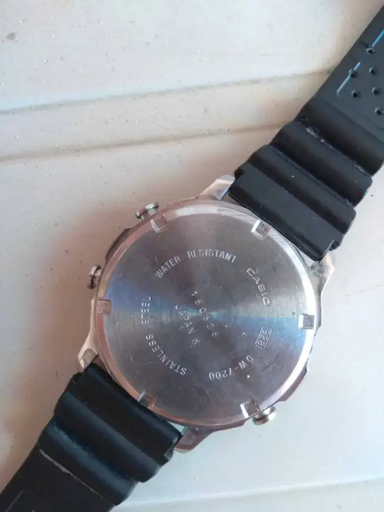

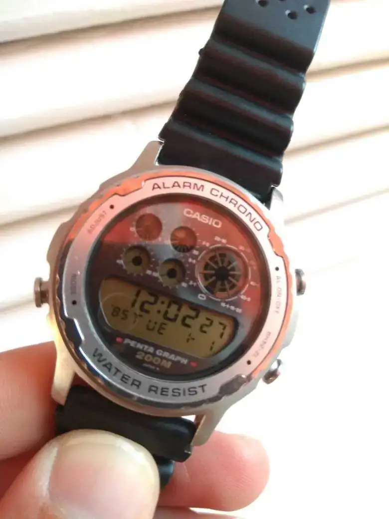

Tengo un Casio 7200 que me encanta y ha dejado de funcionar. El relato de los hechos es el siguiente:

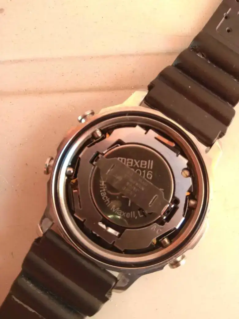

- Se calló al suelo, siguió funcionando pero dejó de sonar. Leí que podía ser un muelle o una pestaña que no hacía buen contacto, por lo que lo abrí y miré a ver si se había movido algo dentro.
- Al abrirlo todo ok.
- Al cerrarlo de nuevo ya no enciende.
- Tras cambio de pila todo sigue igual.
Alguna idea?
Botón de reset?
Os de jo algunas fotos del paciente.
Pulsa los 4 botones a la vez por unos segundos a ver ...
Cuatro botones pulsados y nada.[emoji852]️
Mil gracias.
Ha funcionado. Y encima vuelve a sonar.
Correcto ... las fotos siempre ayudan ... con las pinzas AC mas positivo.

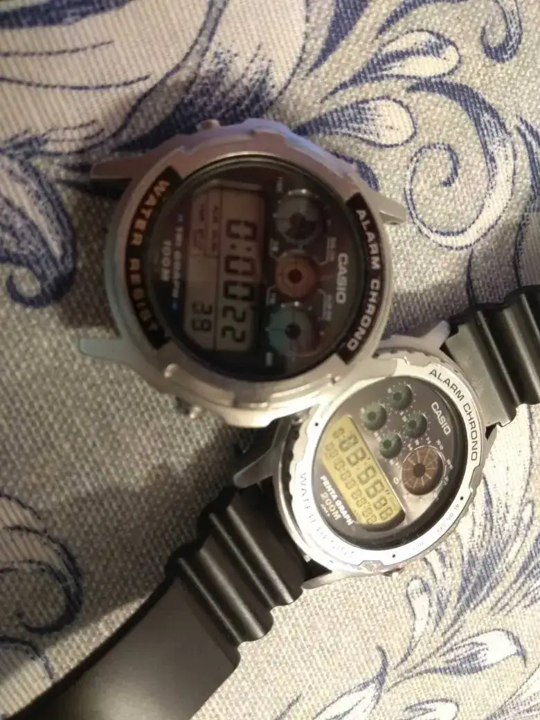

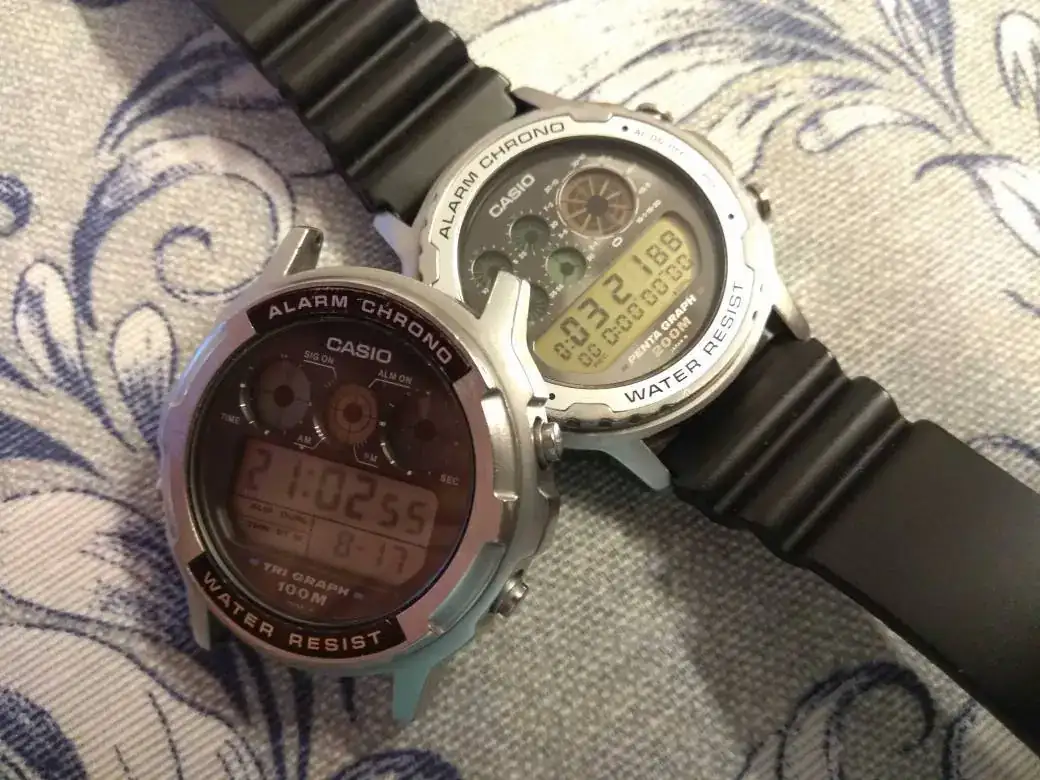

Para mí estos modelos de Casio son relojes con algo especial. Las esferas del chrono y la alarma me llevan a cuando era un enano y nos quedábamos embobados mirándolas en el recreo.
Si eso mismo me pasa con mi DEP-700
