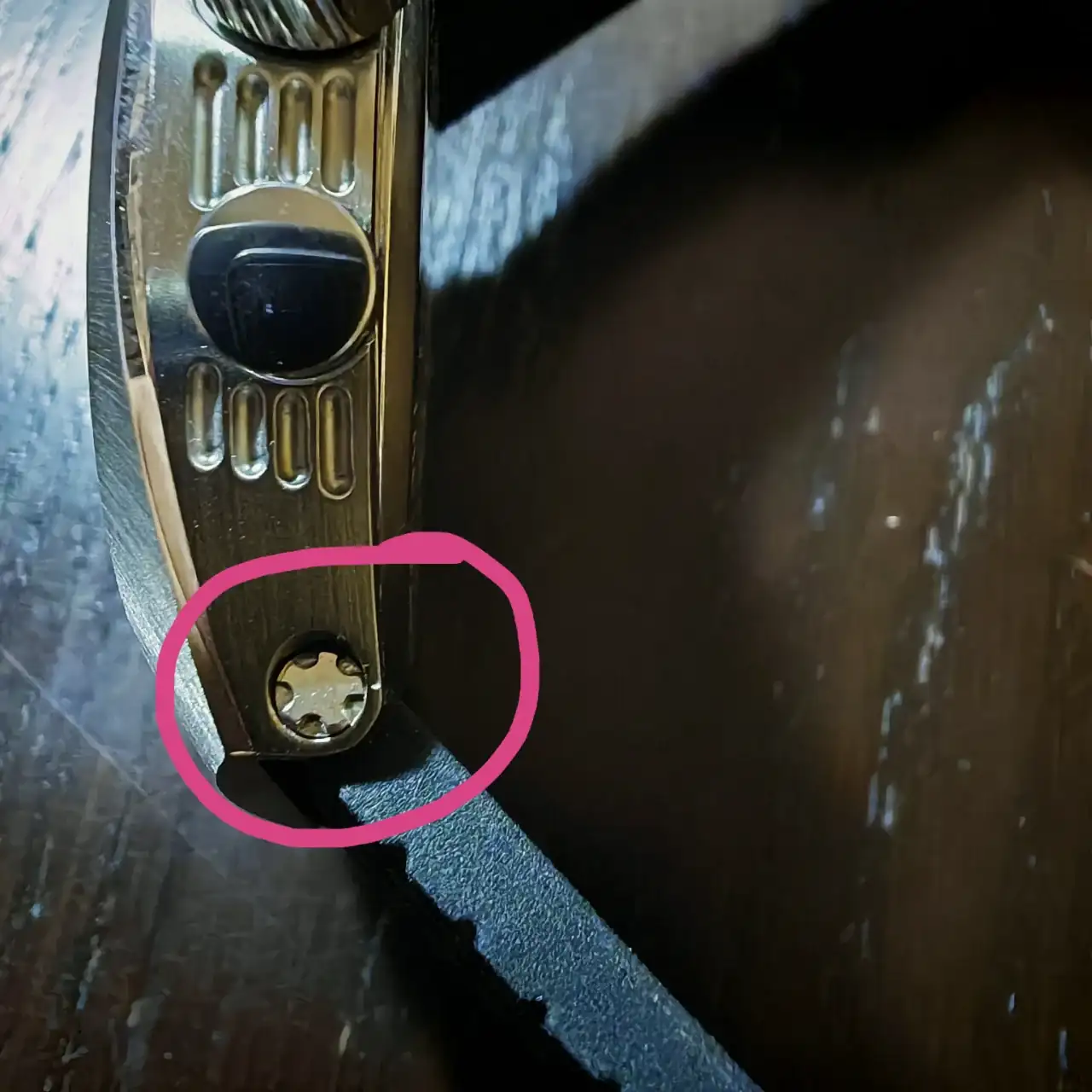

Hola a todos, necesito un poco de ayuda para cambiar la correa de un Timex crono antes de forzar nada.
La cuestión es que creo que no lleva pasadores de muelle y me imagino que será girando la "ruedecita" que señaló. Cuando la giro, también gira de forma solidaria la del otro lado, por lo que no se si debo sujetar firmemente una mientras giro la otra, o voy a partir algo ya que como podéis intuir mis habilidades como relojero son limitadas😅.
Gracias de antemano y un saludo.
Pongo unas fotos
El modelo en cuestión
Otra que se ve mejor
Wow, primera vez que veo un pasador así, el hecho de que al girar una tb gire la otra me hace pensar que debes bloquear una para poder soltar la otra en sentido Anti horario. Quedo atento por si alguien tiene la respuesta.
Me da que usa un sistema similar al de los swatch. Necesitas dos llaves para sujetar una mientras aflojas con la otra.
Eso pienso también, pero como soy un poco zarpas, me quería asegurar. Gracias😉
Pues como no tengo una llave especifica, si nadie lo sabe seguro, lo intentaré con cuidado con un destornillador de precisión poco a poco. 😉

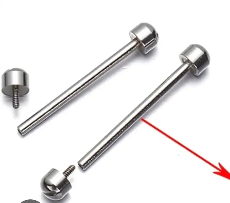

Entonces por lo que decís, será algo asi, pero con otro tipo de cabeza el tornillo
