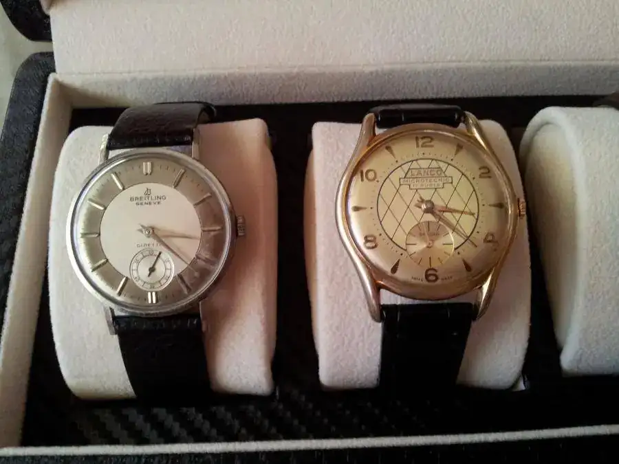

Me estoy volviendo loca buscando si breitling en los años 50 y 60 utilizó calibres lanco, en concreto un 1305 que parece que es el que lleva uno que me regalaron junto al lanco que os mostré. Voy a ver si puedo subir ahora las fotos con este ordenador. Si no, las subo esta tarde desde casa.

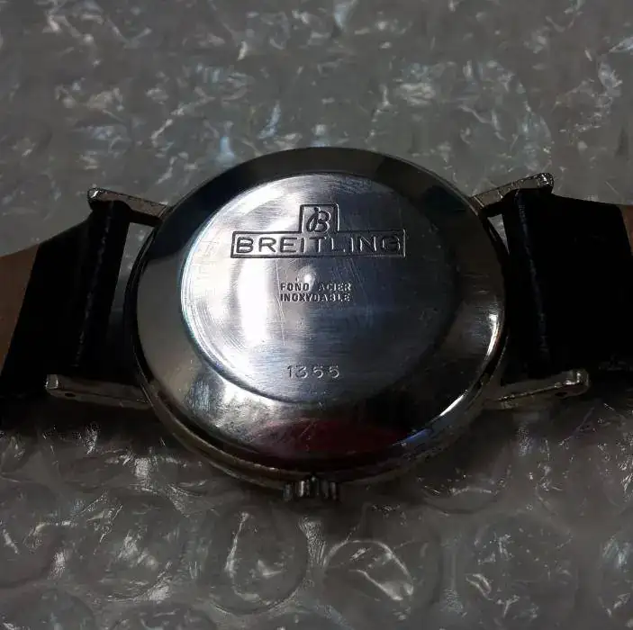

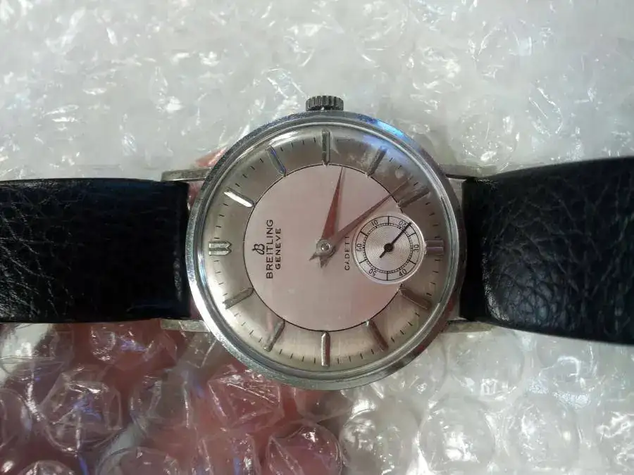

Resulta que en la esfera pone breitling geneve cadete, la tapa trasera está firmada breitling, con ref. 1355. (los que he visto en breitling museo con esa referencia, son landeron 523).Cuando el relojero lo ha abierto, me ha dicho que la máquina es lanco cal. 1305 8o. Está firmado breitling, pero un poco raro. Por eso recurro a vosotros, por si teneis información sobre los calibres que utilizó Breitling, y si este cuadra, o va a ser que no.

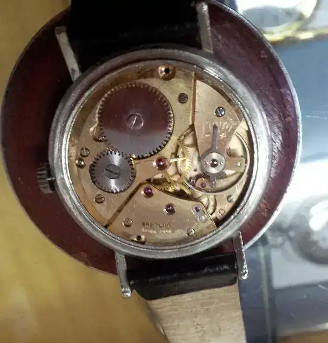

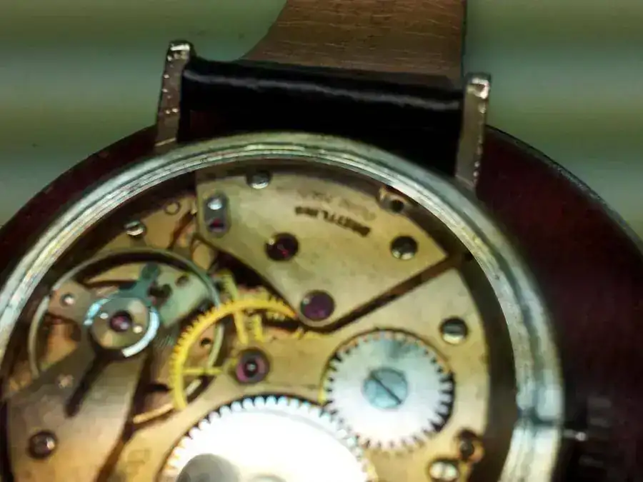

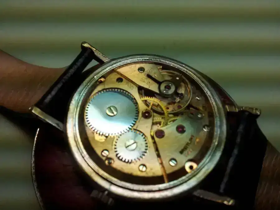

Bueno, esta es la máquina.
    23,1 KB · Visitas: 181
    23,7 KB · Visitas: 189
    26,7 KB · Visitas: 174
Bueno, de lo que llevo visto hasta ahora en la página de museum breitling, parece que breitling usó mucho felsa, bydinator con frecuencia, FHF27, landeron 523, algún AS 1012 y otros, y parece que sí uso Langerdorf, al menos según rantff: Langerdorf 1054 y Langerdorf 1154.
No es mucha información y no se resuelven mis dudas. ¿Alguien podría ayudarme con su opinión sobre las fotos de la máquina?¿creeis que es falso? ¿sabeis si usó este calibre? ¿sería más normal que no estuviese firmado por la época?

Hola Suesu8. Yo no soy para nada experto y cuando adquiero un reloj no me fijo en muchos detalles importantes, es después y con calma cuando me doy cuenta de varias cosas. Te digo ésto para que no tomes muy en serio mi comentario, ya te llegarán opiniones más calificadas. Pero, y créeme que espero equivocarme de corazón, que la palabra Breitling en la máquina...no coincide con las demás inscripciones. Aunque puede ser que fué remarcada por la empresa. Digo, es lo que se observa en la foto. Pero de que es una Langendorf no hay duda. Pero esperemos a ver que opiniones llegan para aclarar la duda. Saludos!!
Gracias josrey por tus comentarios. A ver si van llegando más opiniones. Saludos!!

Gracias josrey por tus comentarios. Añado unas fotos que faltaban.

Pues yo no tengo ni pajolera, pero sí te puedo decir que es una pieza muy bonita. Enhorabuena por la adquisición.
Muchas gracias Sabbathstones :), sí, la verdad es que es bonita, y más siendo un regalo, pero me tiene intrigada lo de la máquina. Sigo investigando y a la espera de que alguno de los maestros me pueda decir algo más.
Buen día sue y disculpe la demora; Breitling nunca utilizó el cal. Lanco 1305...
...este reloj es totalmente falso.
El calibre que utilizó Breitling fué el Landeron 523N y era un calibre híbrido - donde tenía partes de los calibres L 520 - L 48 - L203 y otros.
Nota: no confundír el Landeron 523 con base 520 - porque es distinto.
Todos fueron utilizados por cientos de marcas.
El libro Breitling y su historia dice los calibres que fueron utilizados.
Aquí algunos: Felsa - ETA - Peseux - Valjoux - Lemania - FHF - FEF - AS, etc y
nunca nombra a Lanco que es muy parecido y muy buen mecanismo!!!
Un saludo y disculpe mi demora. Gracias, Luis desde Argentina
