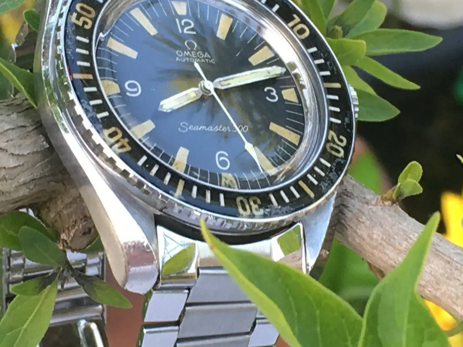

Mi 300 de época lleva los 516 y perfectos... los 633 tb debería valer... intenta moldearlos un poco para ver si se adapta mejor...
Mala foto para ilustrar los 516

Que preciosidad Bruno. El tuyo completamente original y con el 1039/516, deja al mío a la altura del betún.

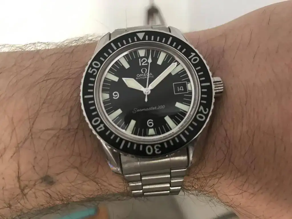

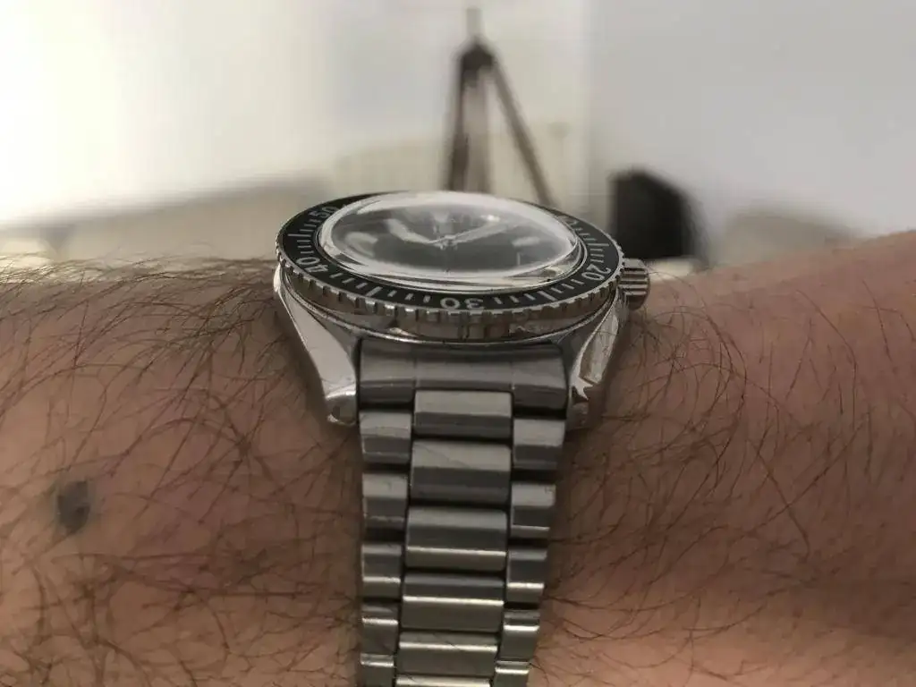

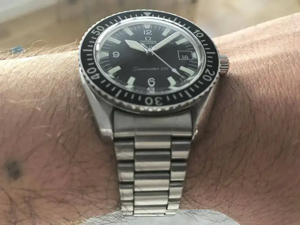

Muchas gracias por vuestras respuestas. Es posible que moldeando los 633, efectivamente entren, pero sin tocarlos, ya os digo que no. El miércoles recogí el reloj y han quedado perfectos. No quedan tan bien como los 516 (que no se movían absolutamente nada), ya que estos "suenan" al mover la muñeca, pero esteticamente quedan totalmente integrados.
Seguiré buscando los 808, que son los que realmente buscaba para este armis.
Mañana cuelgo fotos.

Exagerado... no hay ni buenos ni malos... todos preciosos
Ya nos enseñas lo que has conseguido!
