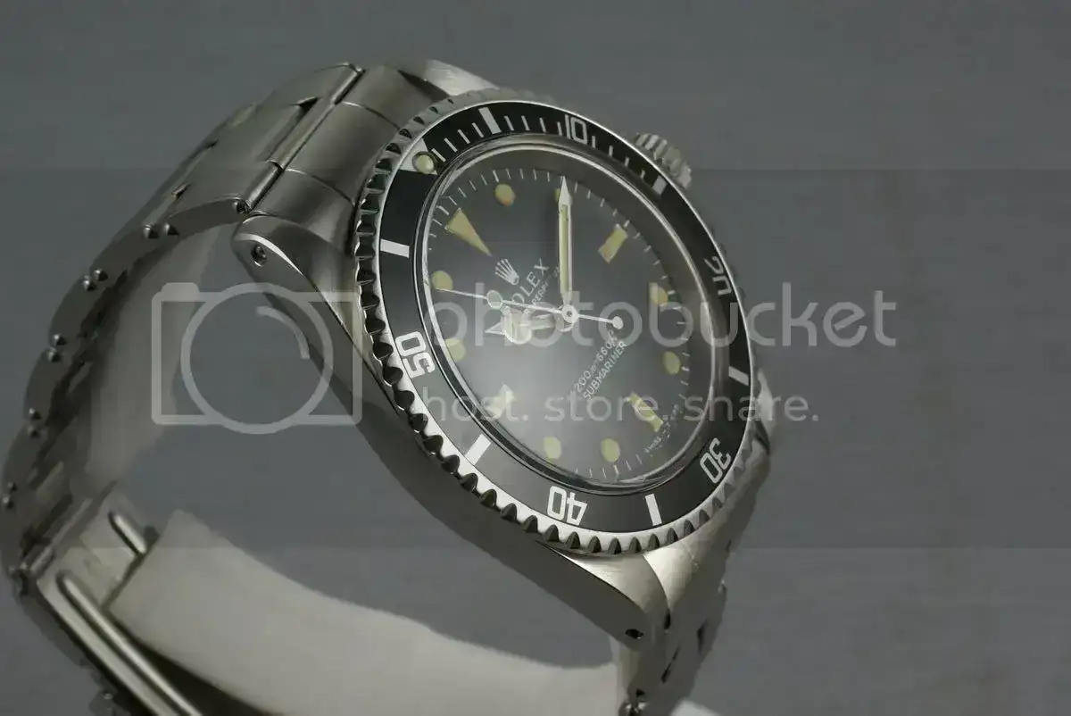

Foto, que no la había puesto
Las agujas parecen de tritio, quiza de servicio, pero de tritio :ok::
Si pones una foto de canto, podriamos ver el plexy 😉
Hola, el bisel parece el correcto las agujas tambien parecen de tritio y originales aunque el color es diferente al de la esfera que por cierto es muy bonita. Tienen pinta de haber sido sustituidas aunque a veces el material de esfera y agujas oscurece de forma diferente en un reloj de la msima edad. He oido que a veces puede pasar porque el fabricante de agujas y esferas no necesariamente era el mismo y por lo tanto el porcentaje de la mezcla entre el tririo y los otros componentes no era exactamente igual, quien sabe? El cristal no se aprecia bien.
Hola, y enhorabuena por tu 5513, que ademas lo conozco, ese golpe en el plexy a las 1400h me recuerda a uno que estaba en el FcVR, que hace tiempo le hago seguimiento.
Un saludo y enhorabuena
jODO, que esfera más bonita. Ni la tooooqueeeesss!!!
Le sacaré una foto de canto para que me digais si el plexi es original, y si es del FCV, el dial es precioso. Ayer le di al plexi con polywatch y le ha quedado estupendo sin roces y con cierto brillo o sensación de buen estado. En fin la verdad que estoy bastante contento.
