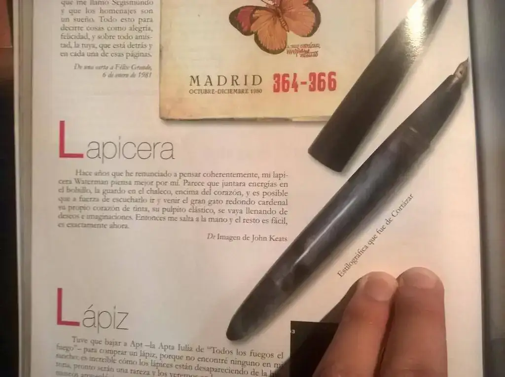

Estimados:
La imagen que está abajo es del libro Cortázar de la A a la Z, una especie de bibliografía-diccionario-álbum completísima del escritor argentino. En una de sus páginas habla de la "Lapicera" y muestran una estilográfica que fue de Cortázar, que, por el texto que sale a un lado, yo pensaba que se trataba de una Waterman. De modelo no tengo idea.
He buscado en internet más información pero no he encontrado mucho. Quisiera ver si alguien me podría ayudar. Quizás alguien la identifica y me dice cuál podría ser, o al menos alguna parecida a esa.
Saludos y gracias!
Parece una Waterman Taperite Citation, por la forma del plumín, aunque esta era de carga por palanca (lever filler), y en la foto no se ve la palanca.

A mí me parece ver en el barril una señal que marcaría la unión entre el propio barril y una tapa ciega que escondería un botón para activar un sistema de carga Vacumatico...
Saben si se hicieron Taperite's vacumaticas?
Creo que es la Taperite, la forma es clavada y no tiene mucho sentido que hablen de una Waterman y al lado saquen la foto de otra pluma.

Claro, lo mismo creo yo. Y en ese libro precisamente Cortázar escribe sobre él mismo y sobre Keats.
Es bastante posible que tenga la palanca en la otra parte del cuerpo y por eso no salga en la foto. Mirad p. ej. esta en la misma posición.

Muchas gracias! Qué linda es y aún no tengo una pluma con ese sistema

Como bien dice nuestro compañero, el plumín corresponde a una Taperite, pero tras mil vueltas y revueltas, y mirar durante varios días, no llego a más.
Esta claro que las más nuevas no se me dan bien.
Coincido con JIGM en que parece que se ve un pequeño "corte" en la parte trasera del barril (el "culete"), como para desenrroscarlo y accionar algún mecanismo. Aparte de eso, poco más puedo aportar, salvo mi admiración por vuestros conocimientos, claro...
