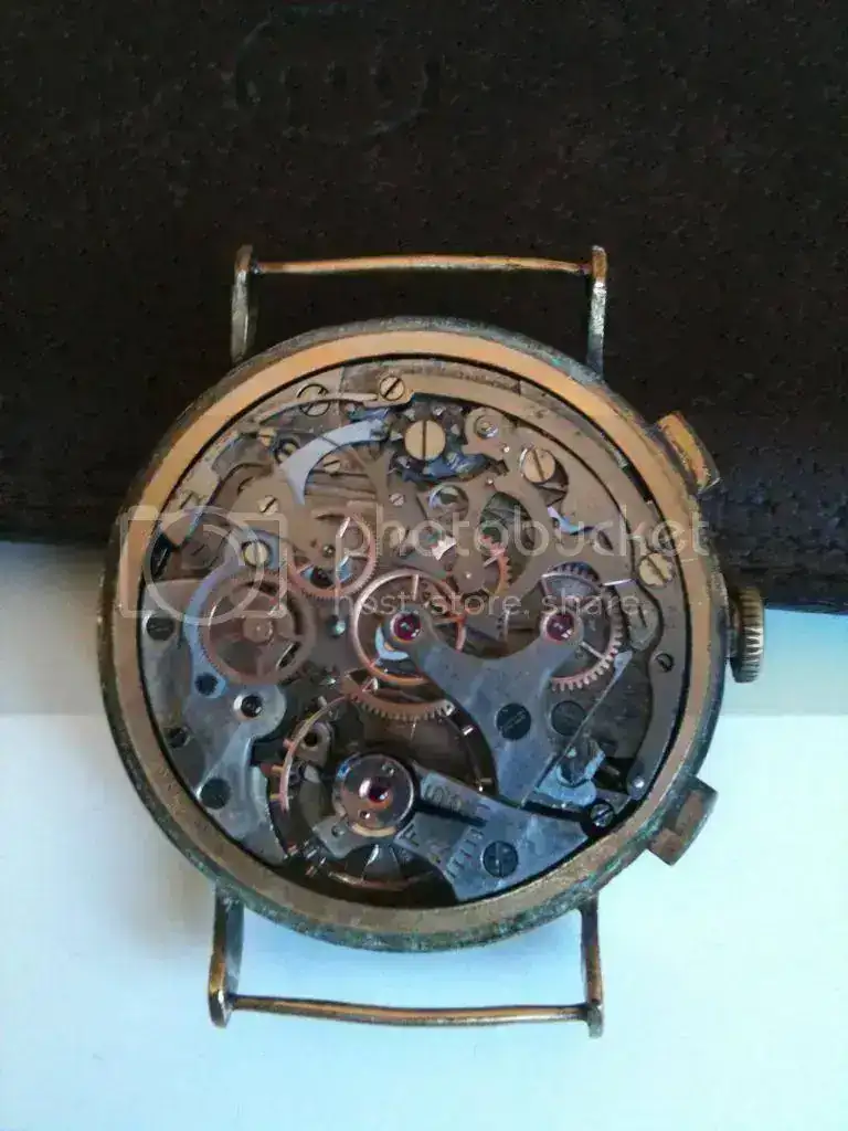

Hola amigos¡¡¡
Un compañero de aventuras cinegéticas en el Rastro de Madrid encontró ayer un crono bicompax destrozado. Por su apariencia es de los años 40.
Esta mañana lo ha abierto y me ha enviado una foto de su calibre en la esperanza de que pudiera identificarlo y valorar si merece la pena su restauración (tiene roto el eje de volante)
Me confieso incapaz :hmm:. Aunque todos los movimientos de esta época se parecen (disculpadme por la simplificación), no he sido capaz de contrastarlo con ninguno de los habituales que aparecen en Ranfft (landerones, valjouxes y demás). Por eso os pido ayuda.
Disculpad la calidad de la foto, pero no tengo otra ...
Gracias por anticipado
Has mirado los Venus?
Buen día rodilla; hoy estoy con poco tiempo. Creo que es un calibre Landeron 39.
Un saludo y gracias. Luis desde Argentina
De acuerdo con los compañeros : Landeron seguro , calibre 39 o 42.
Hola rodilla cuanto tiempo, landeron de los buenos, un saludo
Gracias amigos¡¡¡¡
En efecto, es un Landeron 39.
