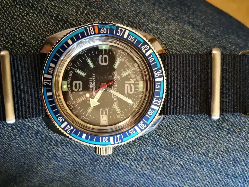

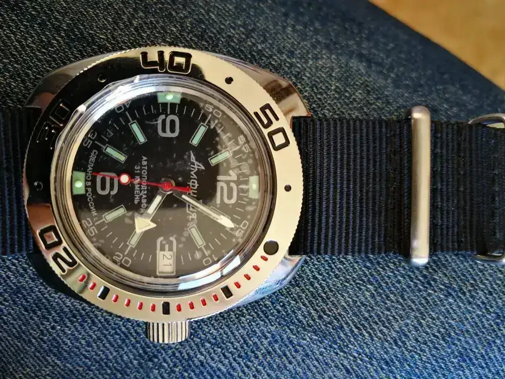

Es lo qie yo siempre he hecho. Por otro lado a ver si me aconsejais...Aquí os paso foto del pequeñín y otra con bisel azul baikal. La pregunta es si mejor al natural, con bisel baikalero o con el q me llegará de Meranom, que es el negro típico del neptune...
