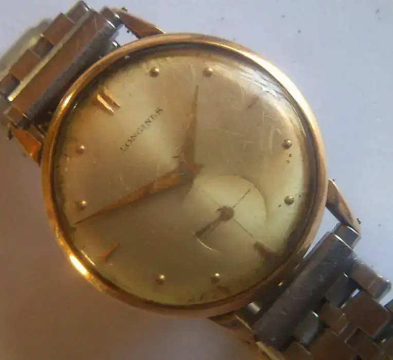

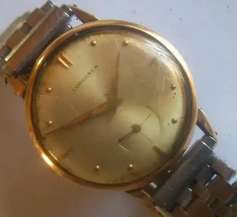

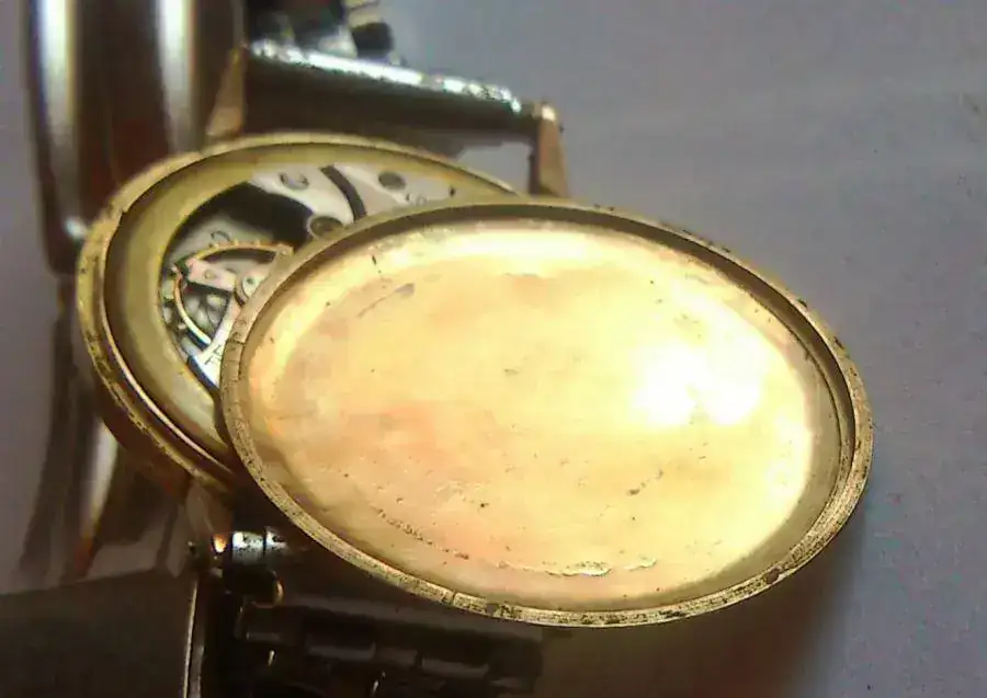

Hola! Revisando papeleria de mis padres fallecidos he encontrado un reloj Longines de oro, que pertenecio a un bisabuelo originario de La Coruña. No se que hacer con él, el reloj me gusta pero esta en no muy buen estado.
Trato de adjuntar alguna foto, para por lo menos saber modelo, año de fabricacion, posibilidad de arreglo y/o restauracion. No me interesa venderlo, pero en el estado que esta da lastima...
Es a cuerda pero no esta la corona.
Y la correa original no esta,creo recordar que era de cuero de lagarto o algun reptil - color negra.
El plexiglas (creo que eso es) no esta tan mal como las fotos.

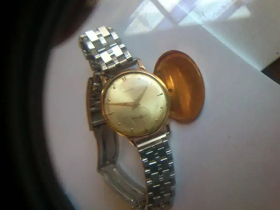

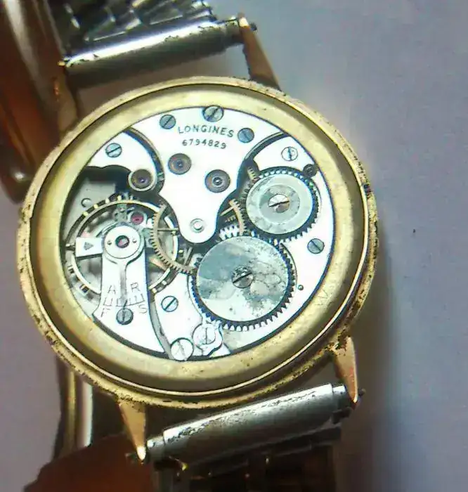

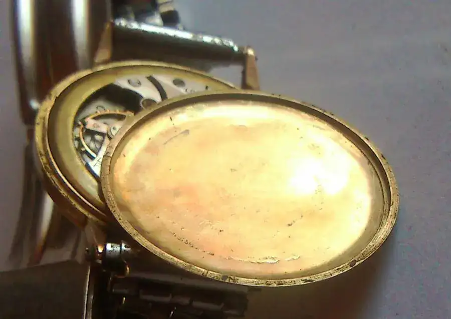

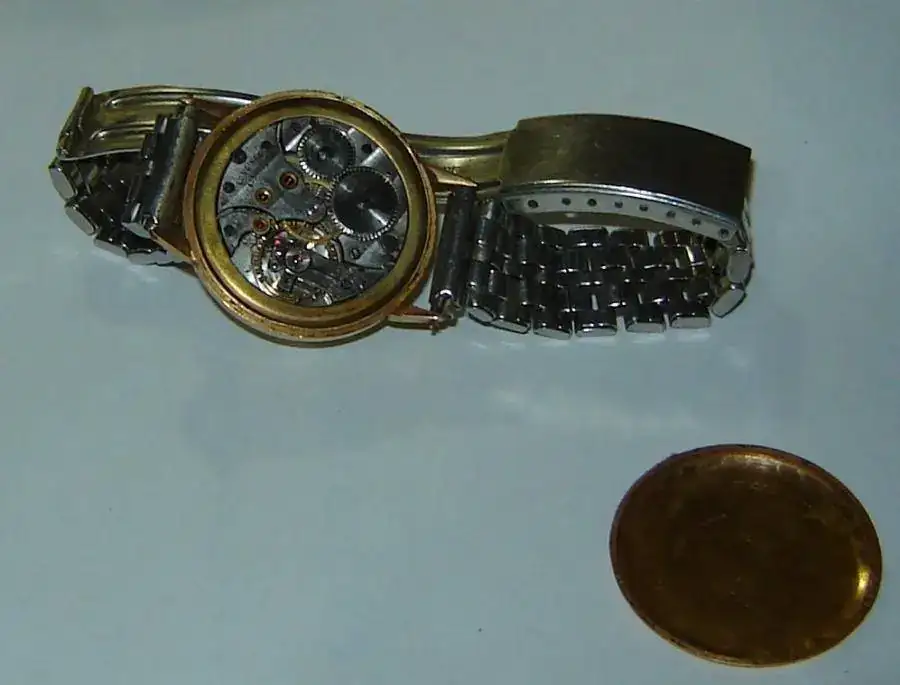

Se ve mejor el interior. Me encantan las lineas limpias, los puntos y cuñas de oro y el pequeño cuadrante segundero. Mirandolo me acorde cuando mi tio abuelo me hacia escuchar el tic tac... Adjunto fotos de maquina , de frente y la tapa tiene algunas inscripciones, pero no llego a leerlas.
Si puedo, las transcribo. Ah! la tapa del lado de afuera solo dice 18K, en el cuadrante solo se lee "Longines" sin logo ni nada mas.
____________________________________________________________________

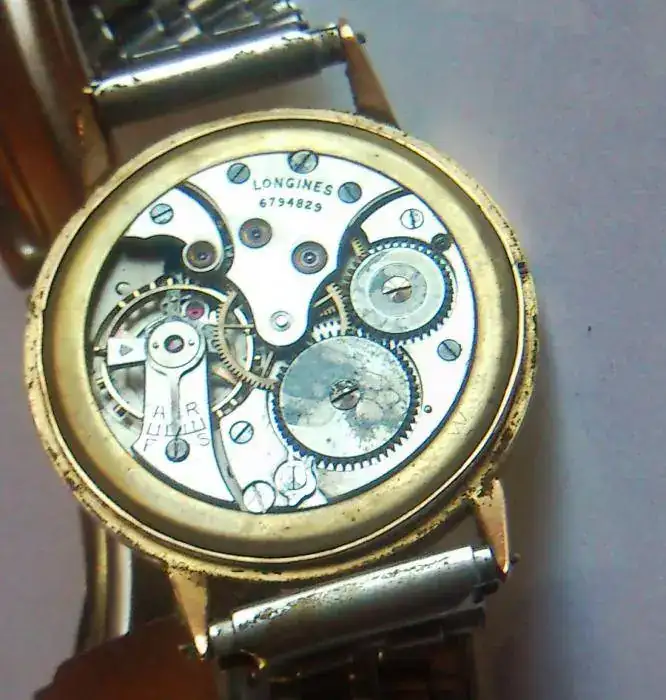

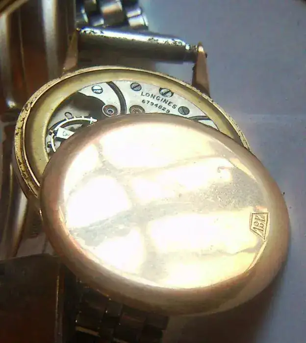

Hola de nuevo, adjunto algunoas fotografias mejores.
Se lee numero de serie.
De nuevo gracias por cualquier dato que me puedan brindar.
Dudo que la tapa sea original pero es de oro....
Desde ya Gracias!

Biemvenido Amigo, Bonito reloj, parece que por la numeración es del año 1944, el calibre parece de la familia de los 10 L y la caja de oro, creo que será de fabricación Argentina. Un precioso recuerdo familiar que por muy poco dinero lo pondras a funcionar con un bonito aspecto Vintage. Un saludo
Hola amigo, un bonito reloj. Yo apuntaría casi con absoluta seguridad de que se trata de un Longines calibre 1268Z, uno de los mejores calibre manuales de la Maison Longines, junto al 30L. Un gran reloj que requiere un poquito de restauración y a seguir funcionando décadas
puedes ampliar información aquí....
Pues si! Me contestaron y es un [FONT=&quot]calibre 12.68Z[/FONT], y hasta la fecha de venta y la casa en argentina.
Ahora a ver como lo restauro...
