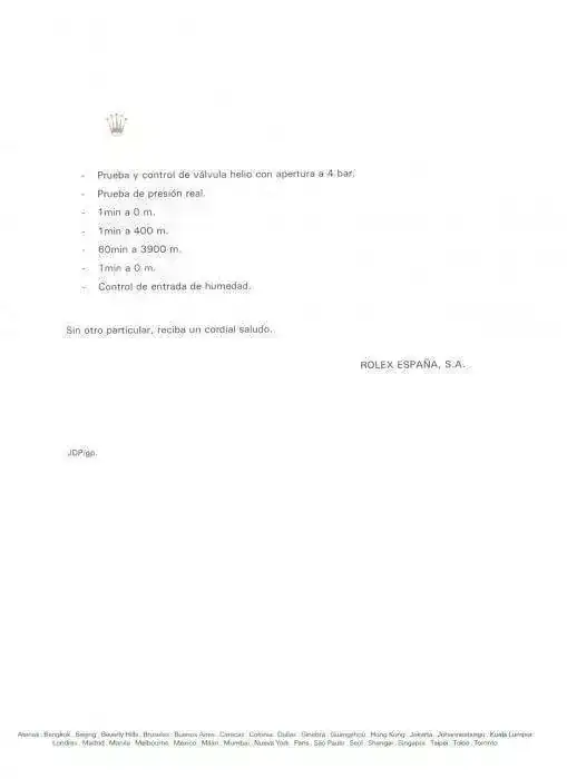

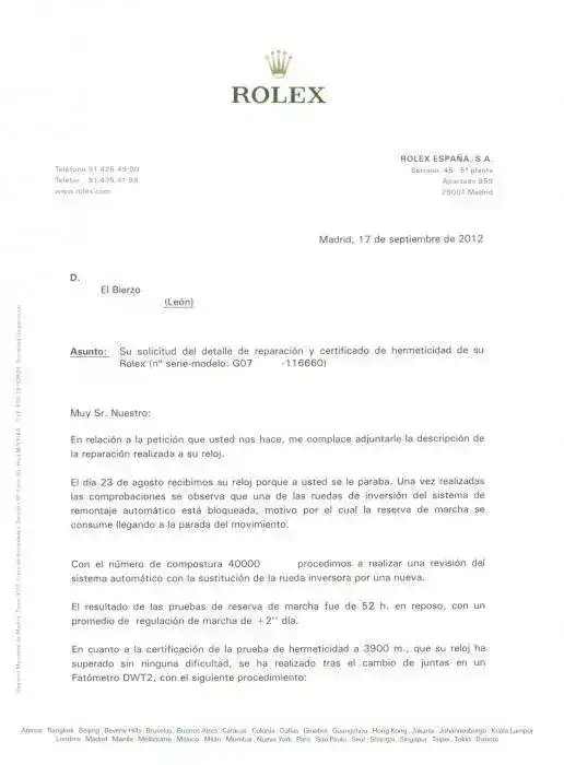

Os adjunto el documento recibido ayer y remitido por Rolex y firmado por el Director gerente de Rolex España. Obviamente se ha eliminado algunos datos, pero que no desmerecen dicho documento. En el se detalla el trabajo realizado al DS. Saludos

Para garantizar estanqueidad máxima no es necesario probar el 100% de los relojes. Puede hacerse estadísticamente. Un diseño adecuado, a cuyos prototipos se realizan todos los ensayos necesarios más una comprobación de correcto montaje es más que suficiente.
Hay una gran diferencia entre garantizar un reloj y certificar un reloj
Me encantaría ver a los de Volvo demostrando que TODOS sus coches cumplen la norma de absorción de energía en un choque frontal. Jejejeje.

A ver si las otras marcas aprenden..........................sera el marketing...., yo asi si me quedaria tranquilo.
EN este caso concreto, francamente, prefiero que las otras marcas no aprendan la lección que hasta que no montas el pollo no se ponen serios.
Hay algunas que aunque montes pollos....no te llama el director general ni te hace un escrito como ese.
Francamente me quedo tranquilo, sé lo que le han hecho y como. Saludos

Asunto bien resuelto por parte de Rolex (después de protestar, pero bien resuelto).
