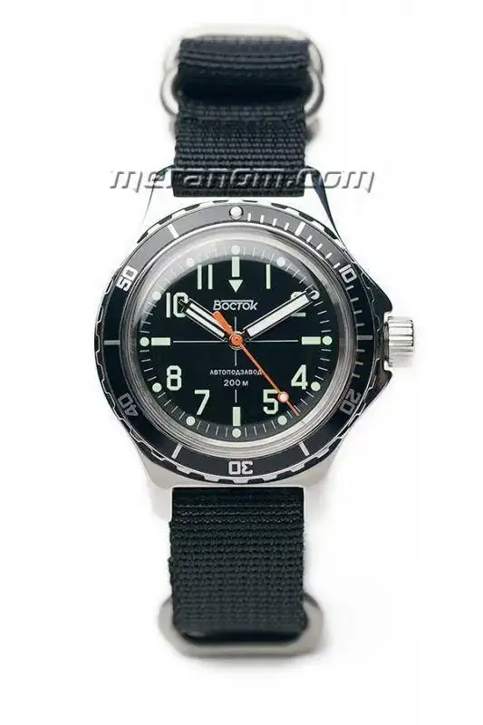

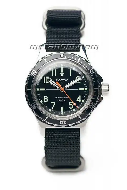

Buenos días, Ya sé que no son caros pero le tengo cariño. Y es un edición especial que me gusta mucho. Este:
Ver el archivos adjunto 495801
Hombre, ese reloj es muy bonito y, siendo una edición especial, será algo más caro.
Dado que es una edición especial que seguramente ya no puedes conseguir nueva, en tu caso yo ya estaría pidiendo un movimiento.
