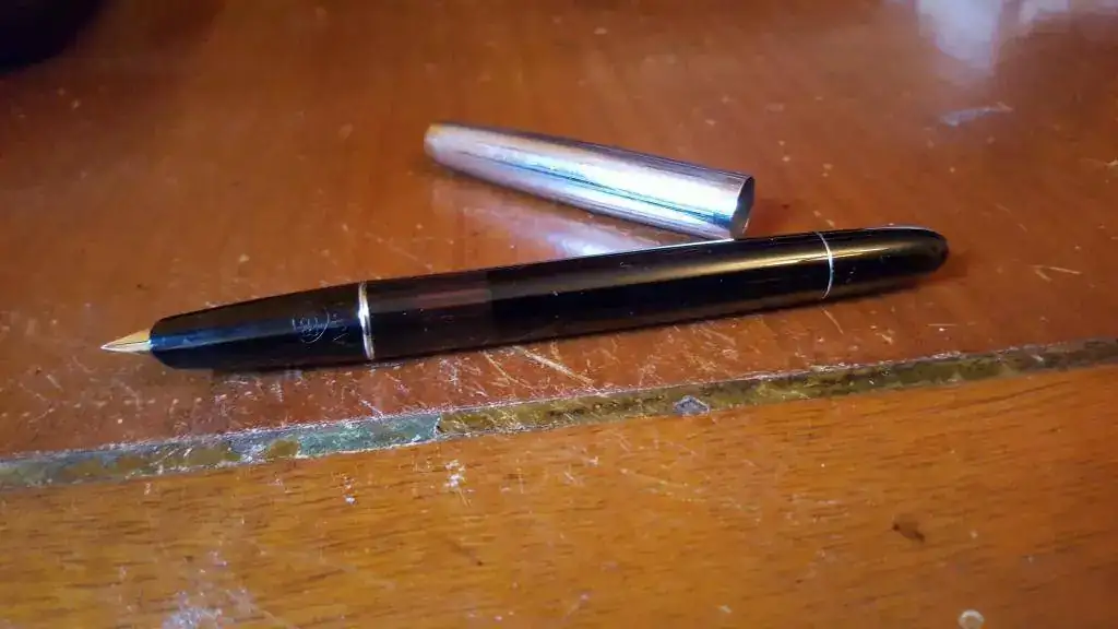

Pues hoy he ido al mercadillo y comprado una aurora por 10€, problema no tiene plumín. Encontraré alguno? Puedo meter algún otro?
eBay es tu amigo [emoji3]
Veo un vendedor que se llama aureliobeltrami que los tiene a 8€ más envío.
Has comprado una 8... :)
que suerte!
Yo creo que lo podras encontrar , es cuestion de tiempo
ve poniendola operativa mientras tanto,
un abrazo
Al ser una 88 antigua quizá Julia Gusano en Madrid tenga plumines para este modelo e incluso te la pueda poner a punto. Por hacerle una llamadita no pierdes nada. Si no en el penshow de Madrid probablemente se me ocurre que algún vendedor italiano pueda tener (en Noviembre).

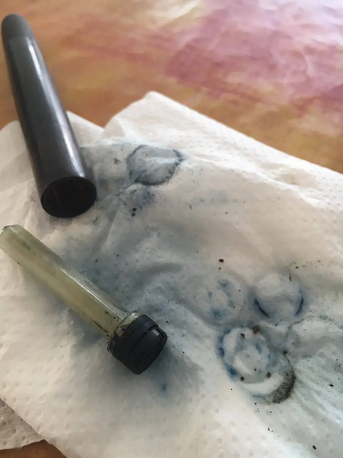

Y otra pregunta, de que esta echo el cuerpo, como lo puedo limpiar?
Merci, estoy pendiente de que me llegue uno. Si no me vale me pondré en contacto con ellos.
Puede ser que en el émbolo le falte una junta torica en la parte que se mueve por el barril. Lo que me da que le falta es la jun y no tienes un tornillo que va en la parte trasera del embolo respecto a limpiarla, sumérgela en agua con un poco de fairi, y a las dos oras intenta desenrroscar la boquillo muy despacio, luego simplemente agua en el cuerpo hasta que quede ñimpia del todo y volver a enroscar con la boquilla lo mismo agua o sumergirla hasta que salga limpia.

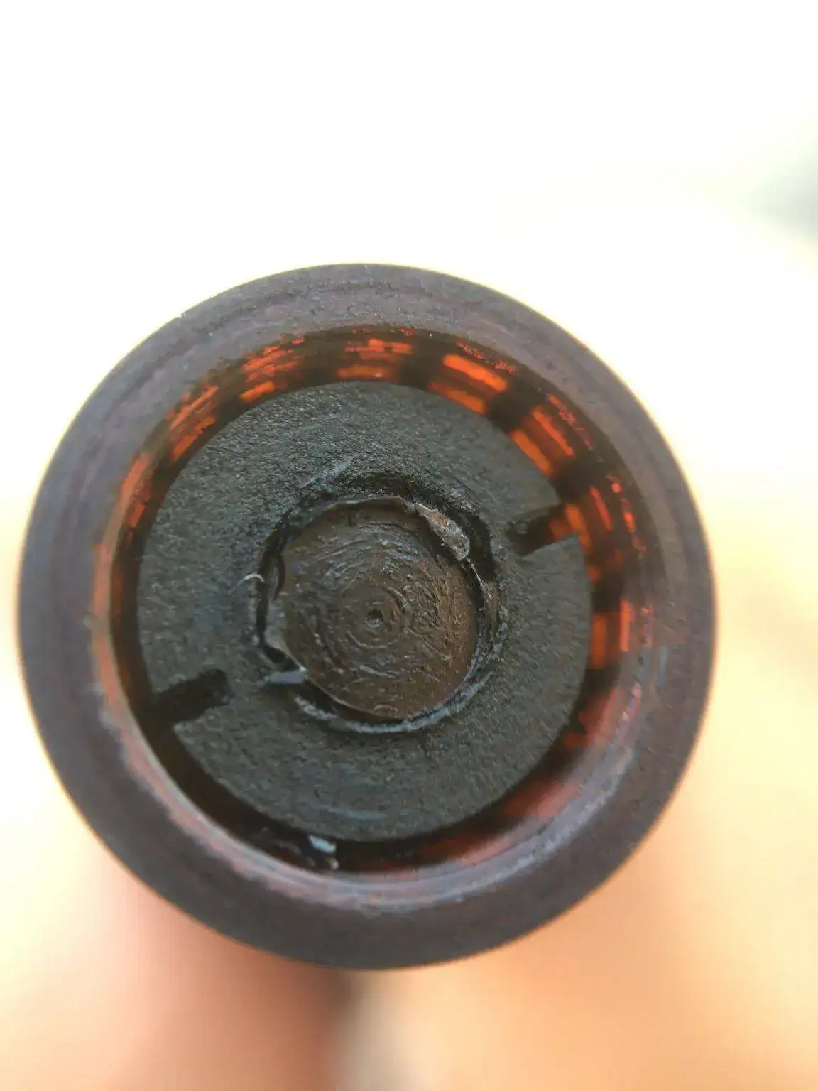

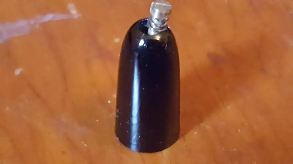

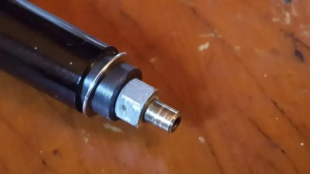

A parte de mucha mierda, al desmontarla me ha salido esto, creo que le falta alguna goma aquí que hace de sello no? A ver si los expertos podéis ayudarme
A parte de mucha mierda, al desmontarla me ha salido esto, creo que le falta alguna goma aquí que hace de sello no? A ver si los expertos podéis ayudarme[/QUOTE] de momento intenta darle unpoco de grasa de silicona y déjala secar si hace bien el vacio ni tocar la mía es la 88p de embolo y la 88 K de cartuchos la de embolo es esta. de momento me falta una arándela en la parte del embolo y algo más en la tuya.

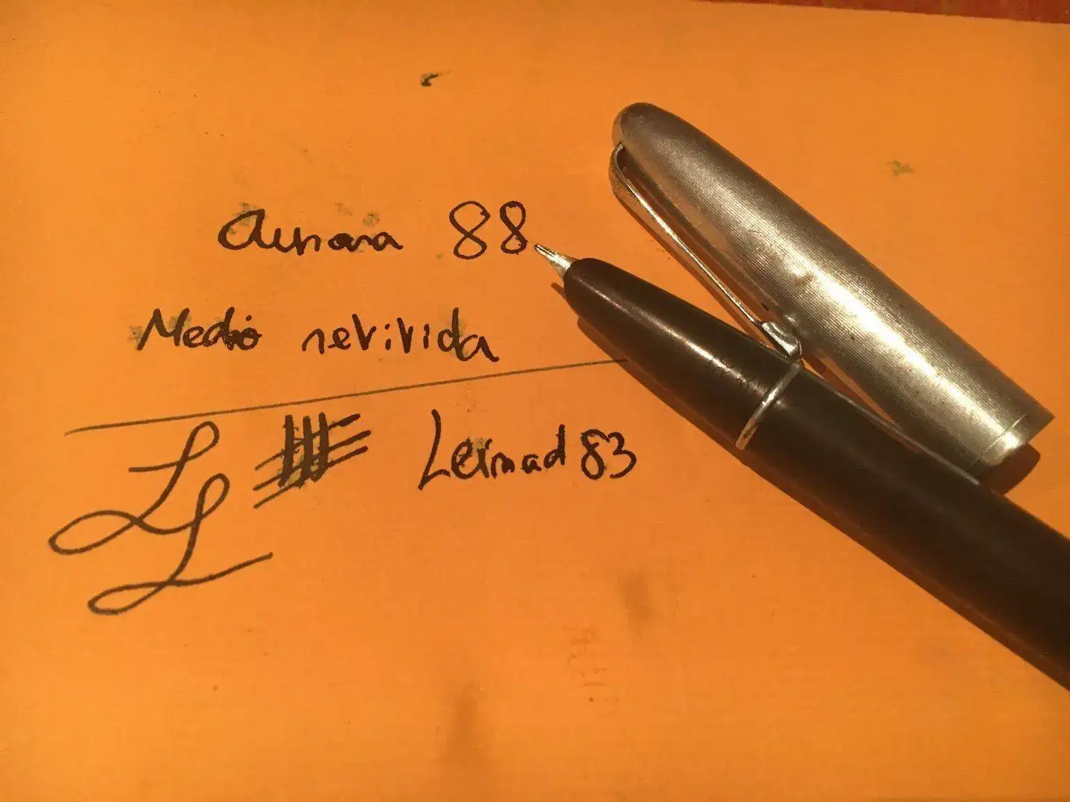

Hoy he instalado el plumín que he recibido, el sistema embolo funciona y el sello también, ya que hace bien el vacío y la tinta no pasa detrás.
Pero no se porque pero tiene mucho mucho flujo, si la pongo boca abajo sale tinta, y solo con tocar un poco el plumín sale un bastante tinta, algún experto sabe a qué puede ser debido?
También estoy intentando datarla, el numero de serie es E-16591, según lo que he leído en Plumahispana, las marcadas con E- se hacían o se finalizaban en España, pero soy incapaz de ponerle un año.
Si gotea, o echa mucha tinta, es que el alimentador, ingenioso invento de hace más de un siglo que debiera permitir la entrada de aire "despacito" hacia el barril, al tiempo que deja salir (por capilaridad) tinta hacia el plumín, no está funcionando bien. De hecho, el aire debe estar entrando demasiado rápido, y eso provoca la incontinencia de su pluma.
No se apure. Puede que la pieza esté bien, y solamente falle la colocación.
En alguna ocasión yo lo he arreglado metiendo una mina de portaminas (0.5mm) en el canalillo del alimentador (eso que en otras ocasiones "pomperizamos" para dar mayor flujo a la escritura).
