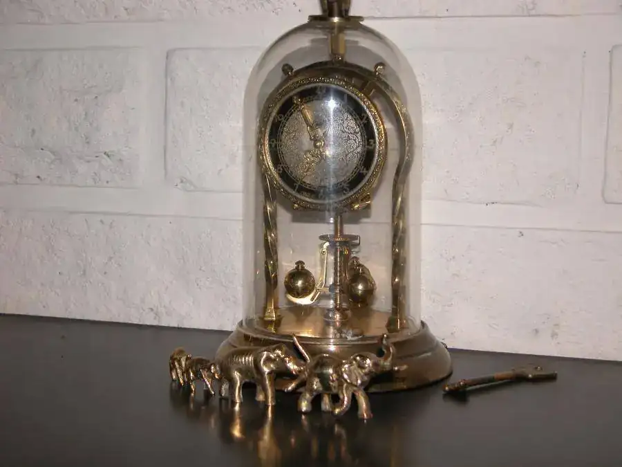

MUEBLE LIVING 019.webpDe este aparatito estamos hablando. Y la novedad es que desde ayer hasta hoy...no atrasó ni adelantó. Creo que lo logré.
Bonito ejemplar, me alegra que lo hayas logrado. Un saludo
