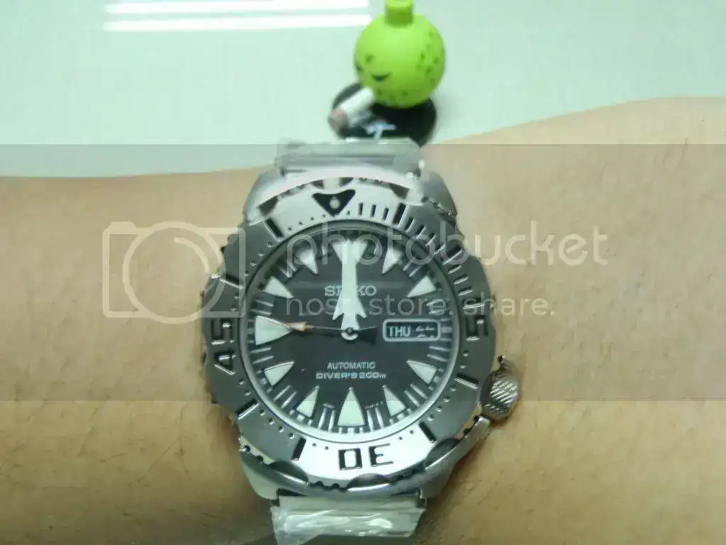

Ya estan a la venta en Singapur. Si pones en el Google "new seiko monster srp" vas a ver las fotos, se ven lindos jeje, yo estoy esperando que aparezcan a la venta en e-bay y me compro uno. ya que no tengo ningun Monster

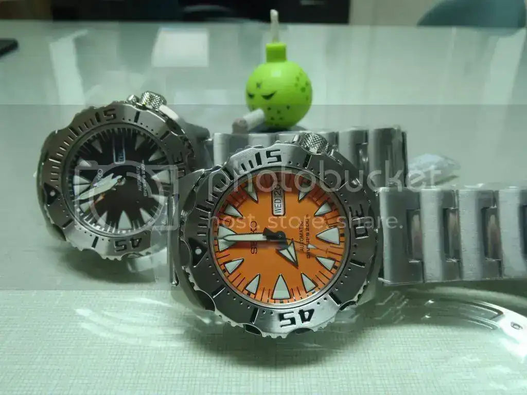

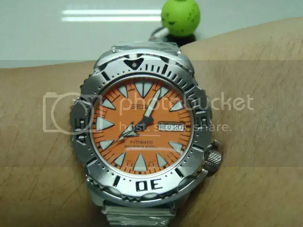

Comparativa entre el antigüo monster y el nuevo.

Por lo que se ve. el nuevo monster tiene mejores acabados y un mejor calibre que el antiguo y por lo que se dice en torno al 50% mas caro, pero EHMO me gusta mas la estética del antiguo. No me acaban de gustar los indices triangulares ni la desaparición de los números de los 5 minutos en el dial, por no decir de la corona estriada tipo atlas, aunque debe tener mejor agarre a la hora de desenroscar, a mi me sigue gustando la clasica de antes. No se, siempre he estado tentado de hacerme con uno, pero siempre me ha parado la apariencia de reloj pequeño. por no decir del diseño de las asas, de todas formas, si me decidiera a comprar uno, me decantaría por el antiguo.
