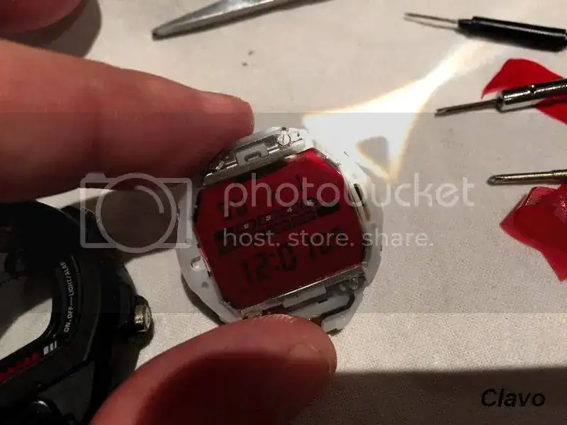

Hace unos días compre un GLX con la intención de cambiar el LCD de color y antes me gusta probar en otros relojes el resultado si no lo he hecho con anterioridad a ver qué tal queda.
Así que tomamos este módulo que esta el LCD roto y tiene una mancha de cuarzo que lo tengo montado en una caja de un 8400, un pupurri de piezas en toda regla, pero que va perfecto para estos menesteres.

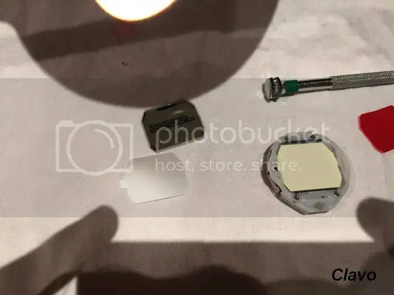

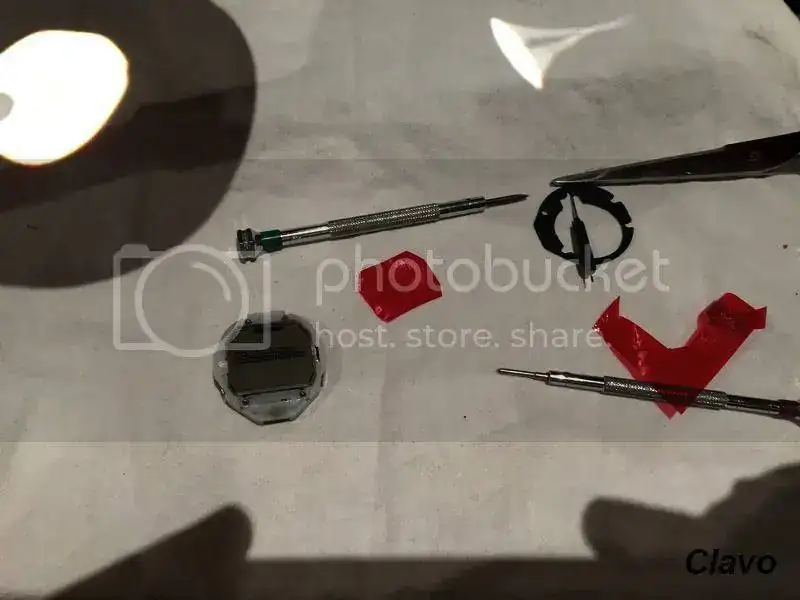

Desmontamos el LCD y su deflector de luz para que se vea homogénea, aunque este último no hace falta ya que el plástico que he utilizado de forrar libros se sitúa entre el LCD y la lámina deflectora.

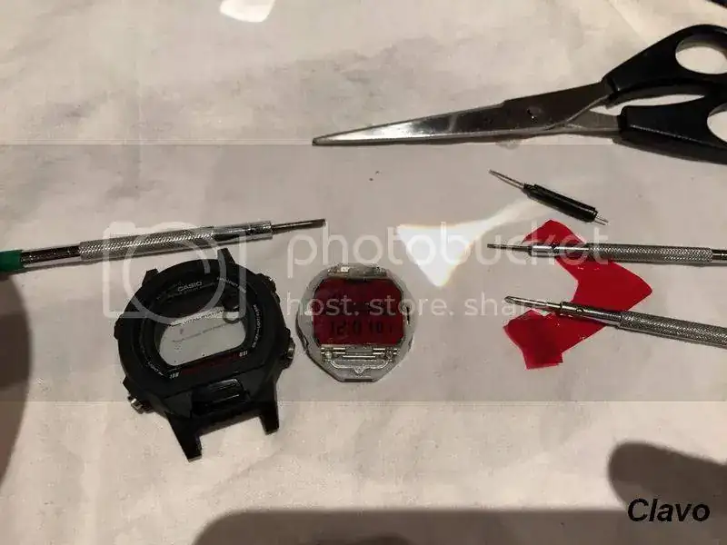

Y aquí con su cambio de color del LCD una vez todo montado.
La iluminación de serie es una linterna sin el LCD brilla un montón como vemos en esta foto.
Donde viene el pego más importante para mí, aunque el color obtenido al mezclar verde/azul con rojo es un turquesa muy bonito, pero es tenue y eso que el plástico de forrar libros es como el papel de fumar, pero no me gusta, tendré que seguir investigando para obtener un resultado óptimo con la iluminación, que sea más potente y no tan tenue como ahora.
Y hasta aquí todo compañeros, seguiremos investigando a ver si doy con el resultado que busco....:)
