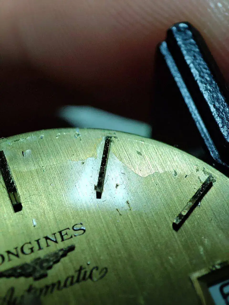

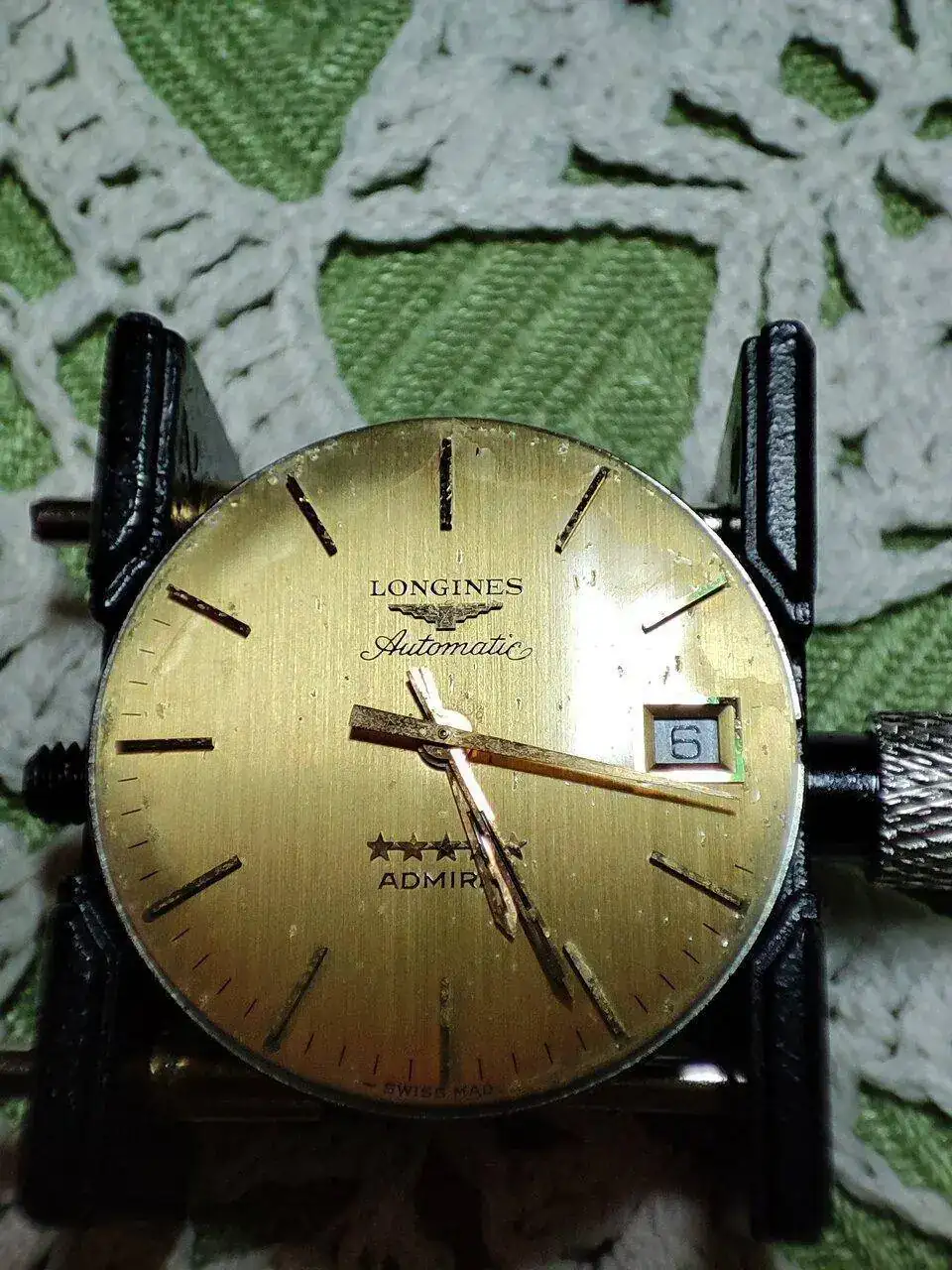

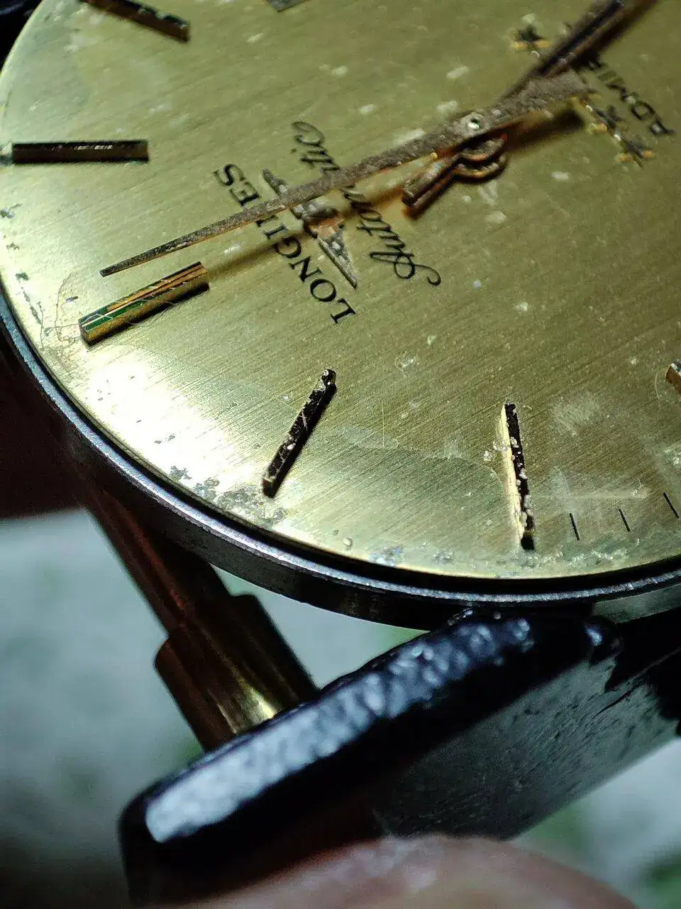

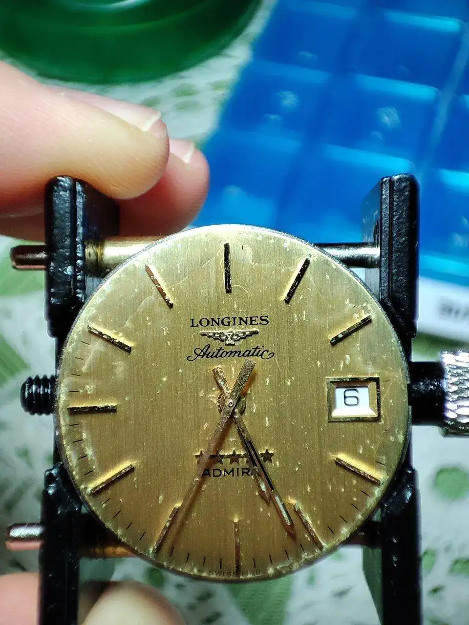

Buenas noches compañeros. Tengo un reloj longines que tiene el dial en mal estado,sobre todo por la parte superior. El reloj está en buenas condiciones, pero desgraciadamente el dial no. El barniz se ha desconchado y se ha llevado los indices de los segundos que van pintados. Por la pérdida del barniz, al incidir la luz de una determinada manera se nota que hay una zona sin brillo. Sabéis si hay alguna manera de poder recuperar el barniz perdido con algún spray sin tener que quitar todo el barniz, pues en este caso creo que se perderían todos los índices pintados. Recuperar los índices de los segundos perdidos me da más igual, es más esa diferencia de tono o brillo que se ve. El resto del dial no está mal. En cualquier caso, creéis que merece la pena solucionarlo. Cualquier sugerencia, Muchas gracias!👍
En vista de como esta la esfera, yo de daria barniz en la zona donde le falta para no estropear el resto. Luego intentaria hacer las rayas de los segundos. O eso, o llevarlo a un esferiata. El reloj vale la pena,

Buenas tardes. Muchas gracias por las respuestas ismabel y RCasaubon. Si le quiero dar barniz, cómo se lo doy con algún barniz en spray, pincel o tiene que ser con aerógrafo?. A toda la esfera? o solo a las zonas que le falta mejor por lo que me has dicho. Imagino que el precio de rebarnizar la esfera será alto. Voy a intentar hacerlo yo, puedo preguntar a algún relojero que lo haga cuánto costaría. No conocía Gran, voy a investigar. Si habéis barnizado alguna vez¿que utilizáis?. Probaría en otros relojes antiguos de menor valor antes.
Yo le daria con un pincel solo a la parte que le falta y procurando no montarme encima del que ya tiene.
