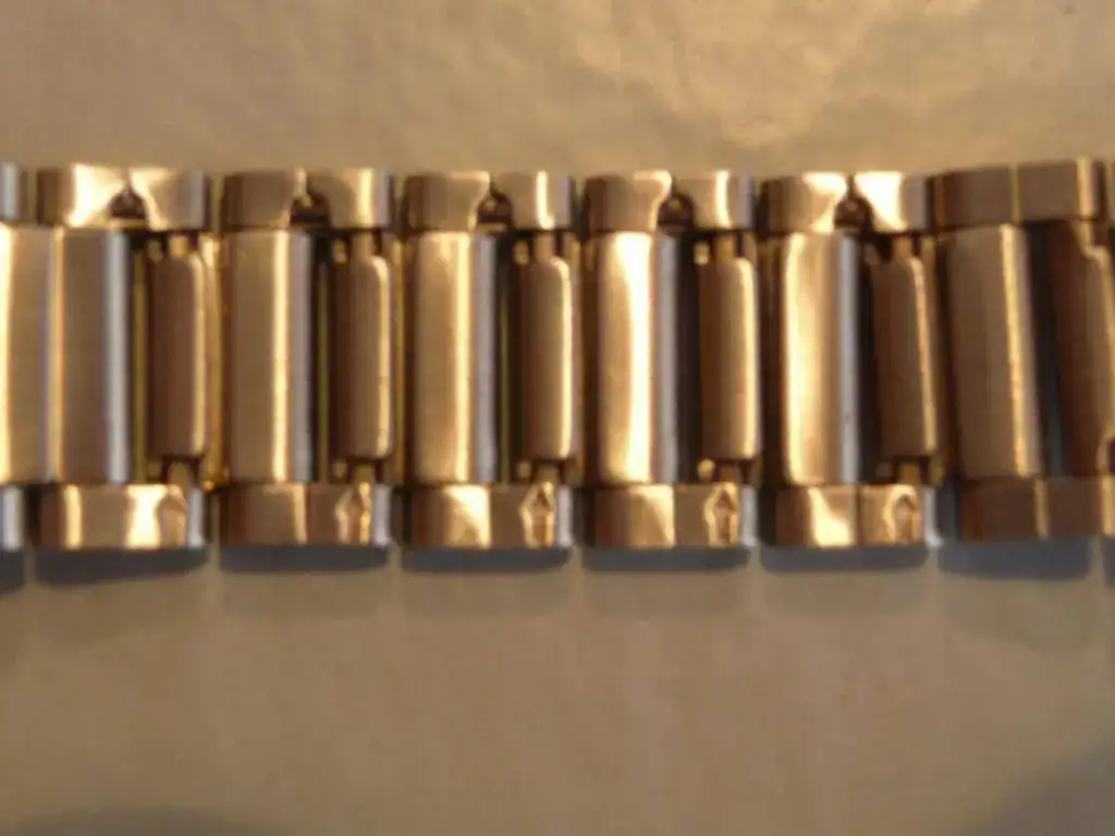

Buenos días, compañeros.
Tengo que acortar el armis del casio de un familiar pero no he ajustado ninguno como éste antes. ¿Alguien puede darme alguna indicación? Me gustaría no romper nada :D
Muchas gracias a todos.
Fijate en la foto, en la parte inferior la flecha te indica el sentido en que saldrá el pasador interior.
Ahora fijate en la superior, en el centro, empuja apoyando en esa "bolita" en el sentido de la flecha hasta perderla de vista, cuando lo hagas ya asomará suficiente pasador para tirarle con unos alicates.

Ya comentas. Más arriba te dije que empujes, como esté apretado ni se mueve, apoya tu herramienta inclinada sobre la bola y golpealá en la dirección que marca la flecha, necesitarás sujetar o que te sujeten el brazalete plano sobre tu mesa o banco.
Perdona la tardanza!
Ajustado sin problema, hubo que quitar cinco eslabones (el armis de serie es muy grande, podrían tomar nota otras marcas). La verdad es que me sorprendió lo fácil que fue gracias a tu explicación, muchas gracias.
