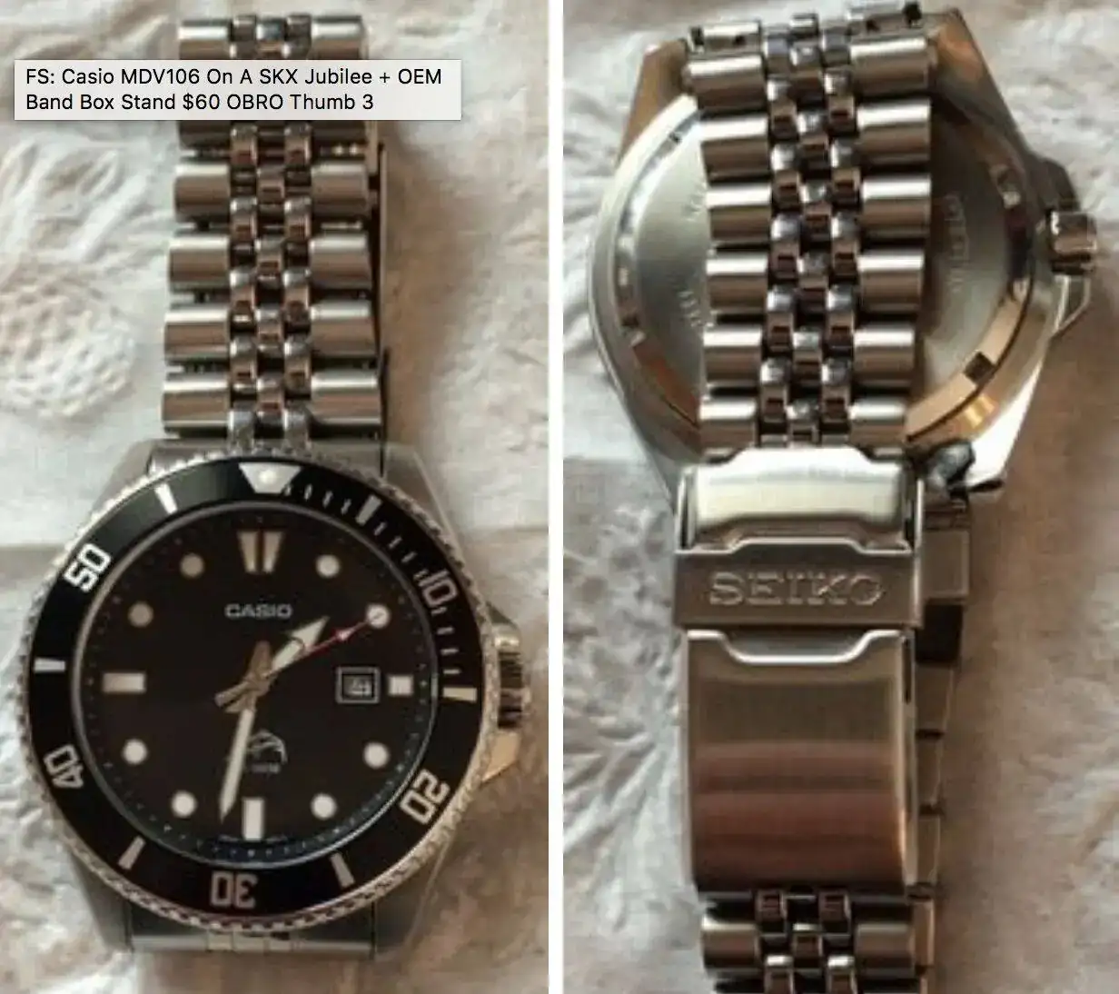

He estado echando un vistazo en foros, anuncios, etc...por todo internet, y parece que el Jubilee si coincide, me he encontrado con estas fotografías. Si coincide éste, ¿debería coincidir también el otro?
Gracias de antemano, un saludo!
EMHO deberia de coincidir si tienen la misma medida.

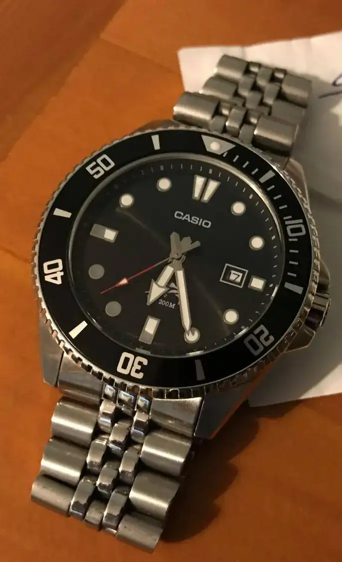

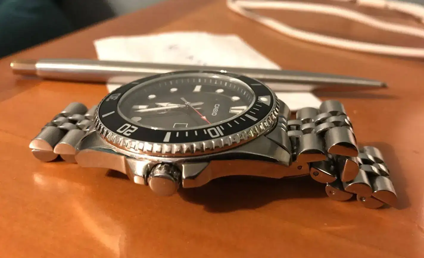

Se se ve claramente que no coinciden... la primera foto (que no es un armis Seiko sino uno chino ) el endlink es más corto que las asas, en la última, se ve también claramente que el endlink -hueco- es más alto que las asas y se ve que es un endlink hueco que no sigue su contorno
por último, que sea de la misma medida no quiere decir que coincidan ( es más, lo normal es que no ) lo único que te asegura es que “entra” entre las asas, el de Strapcode puede quedar incluso peor ya que el seiko original o el chino al tener los endlink huecos puedes ajustarlo con unos alicates para que quede “más o menos decente”. Pero el de Strapcode al ser macizo no admite ajuste ninguno
Si es por poner cualquier armis quede como quede vale el chino o el Seiko pero la solución más lógica es localizar el armis de Casio para ese modelo que comparte con otros relojes Casio y que además no es caro.
quedará perfecto
