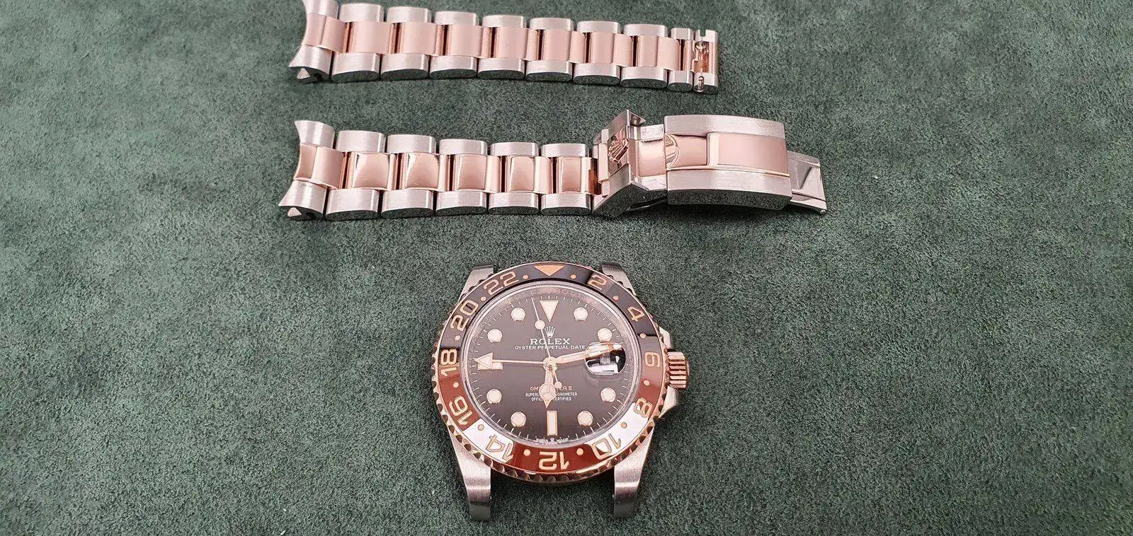

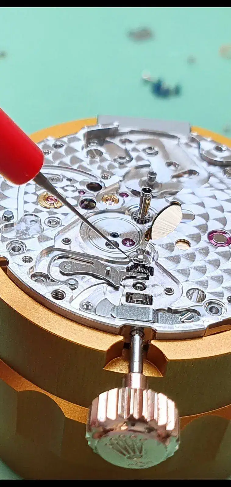

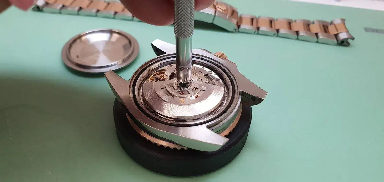

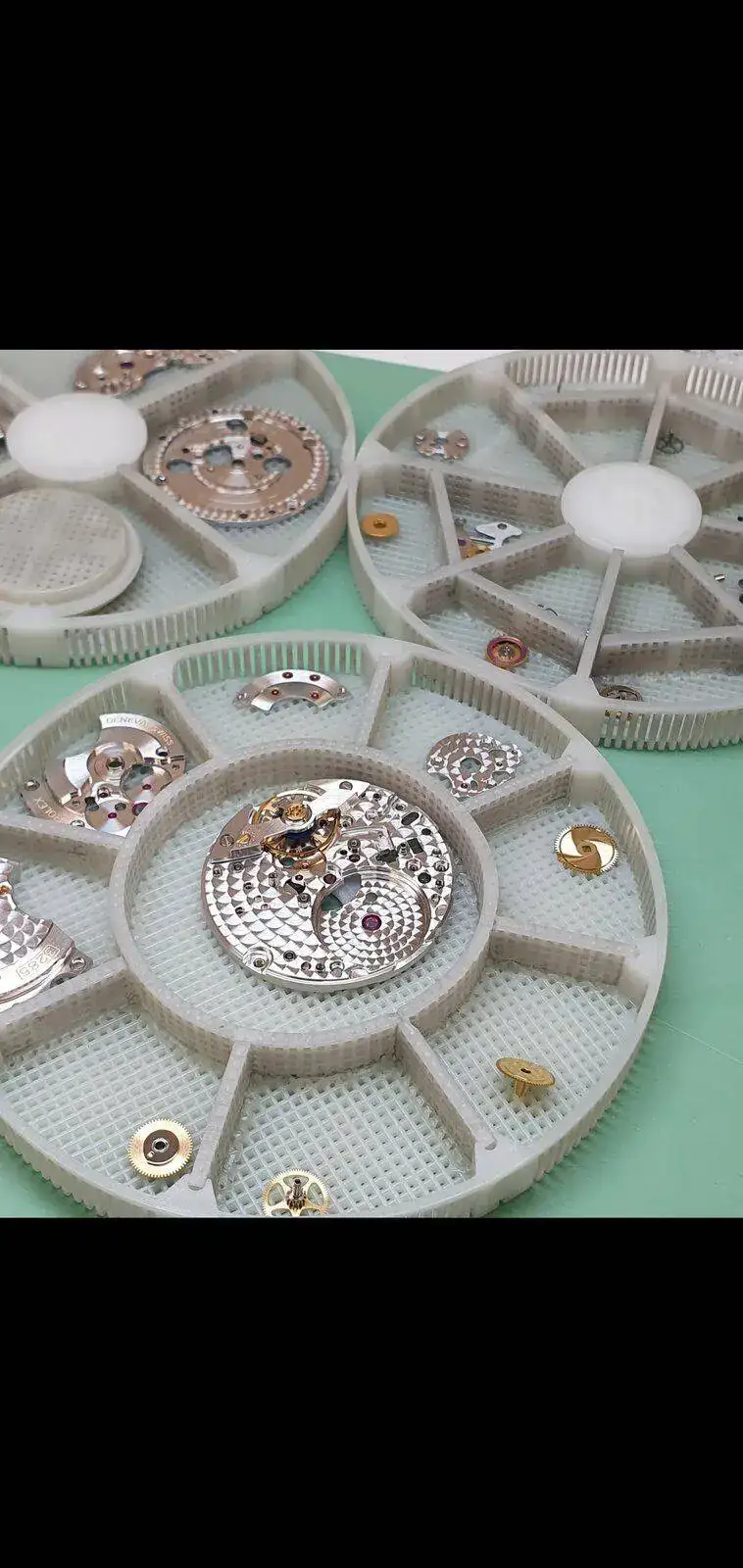

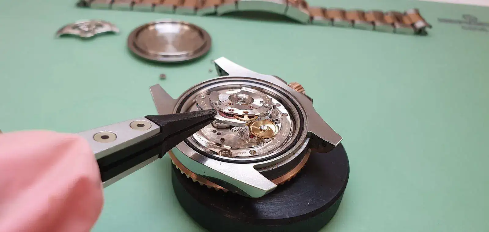

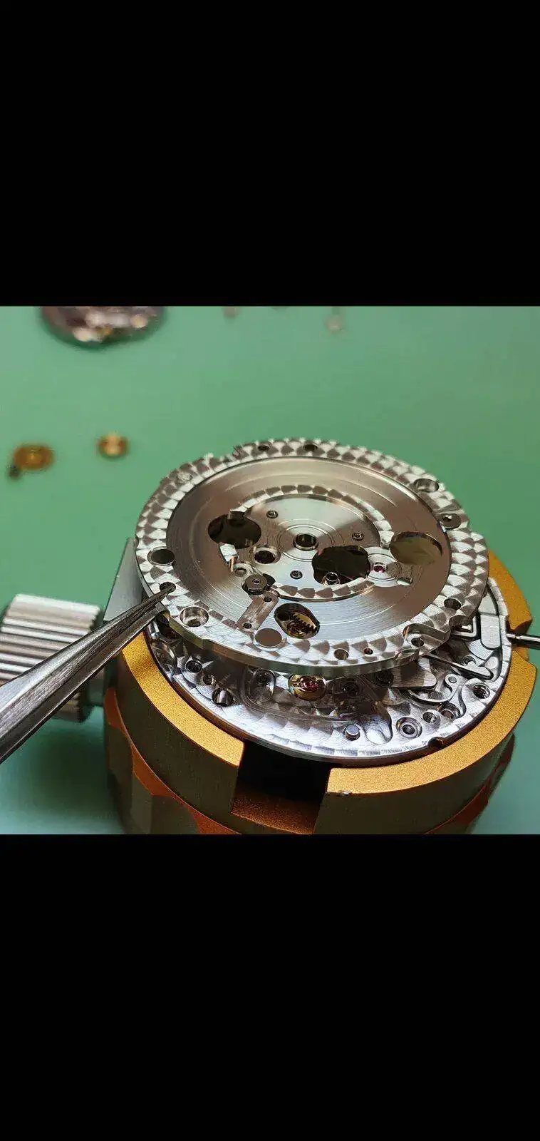

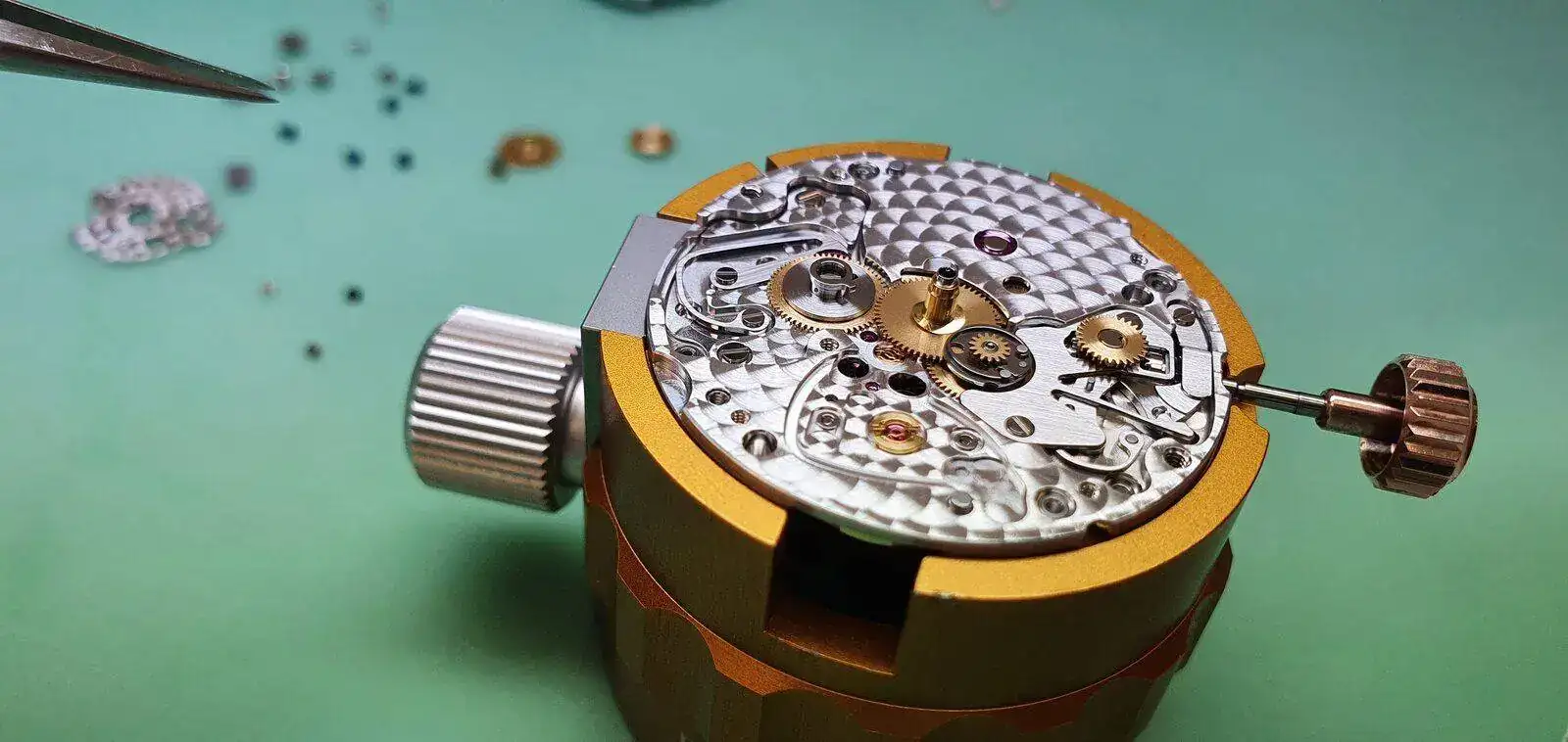

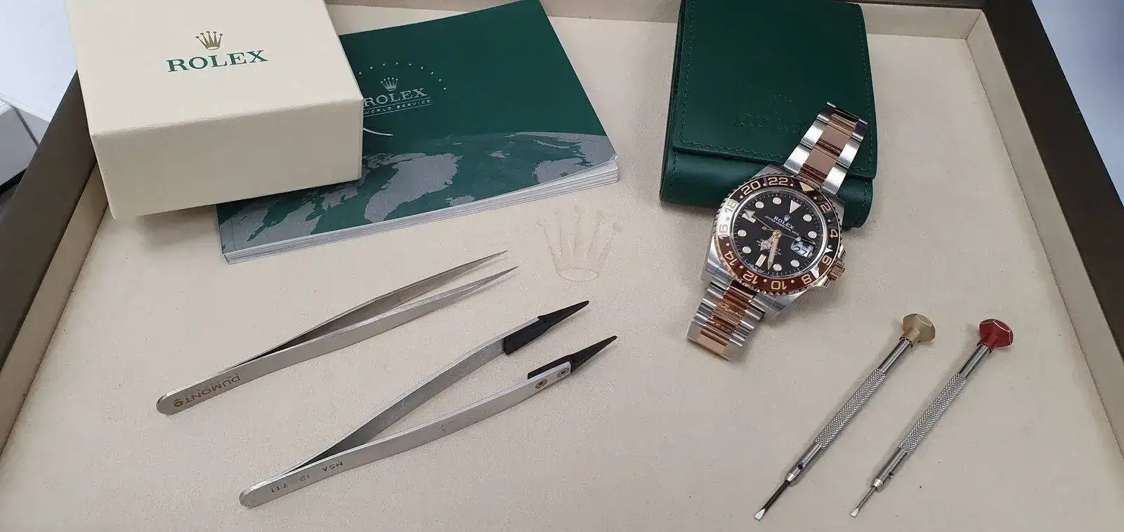

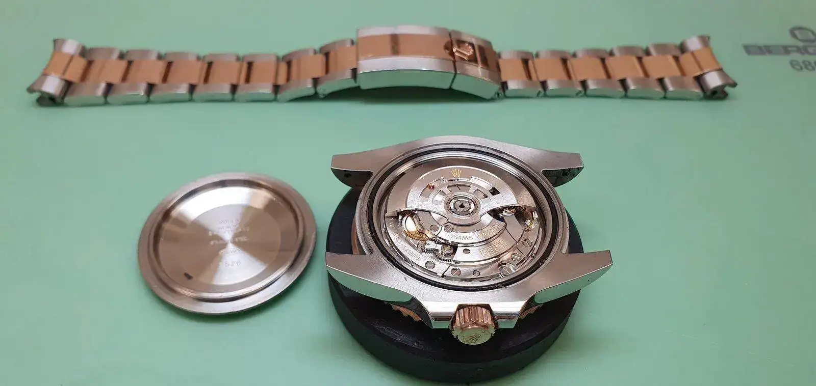

Vamos a bucear....

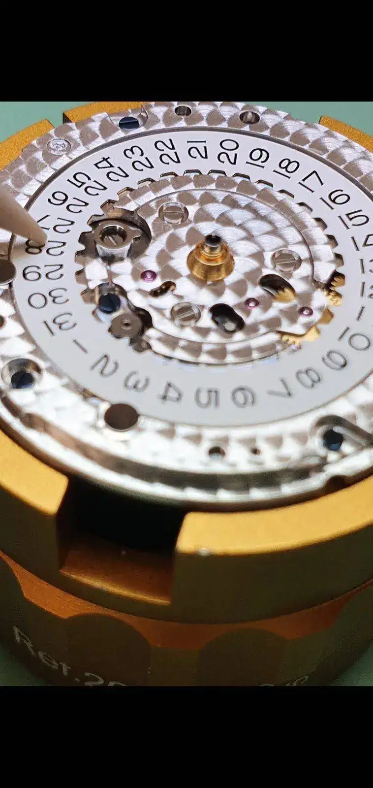

...en Rolex 126711, 3285..
....levantamos la masa y el automatico...
....levantamos agujas

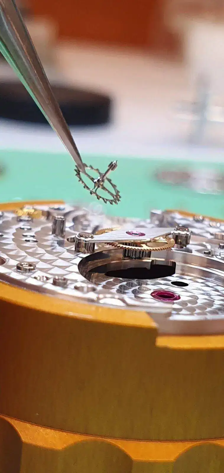

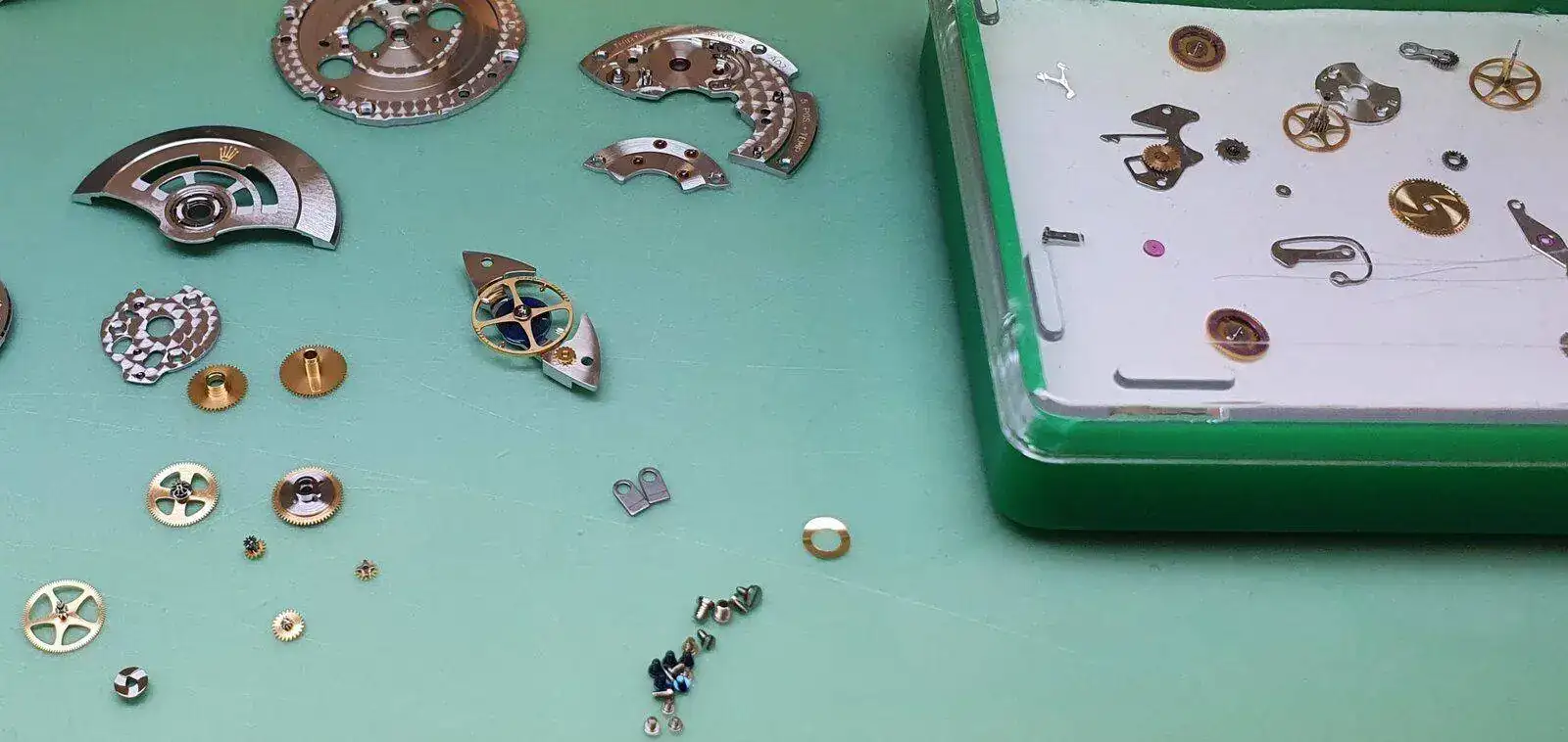

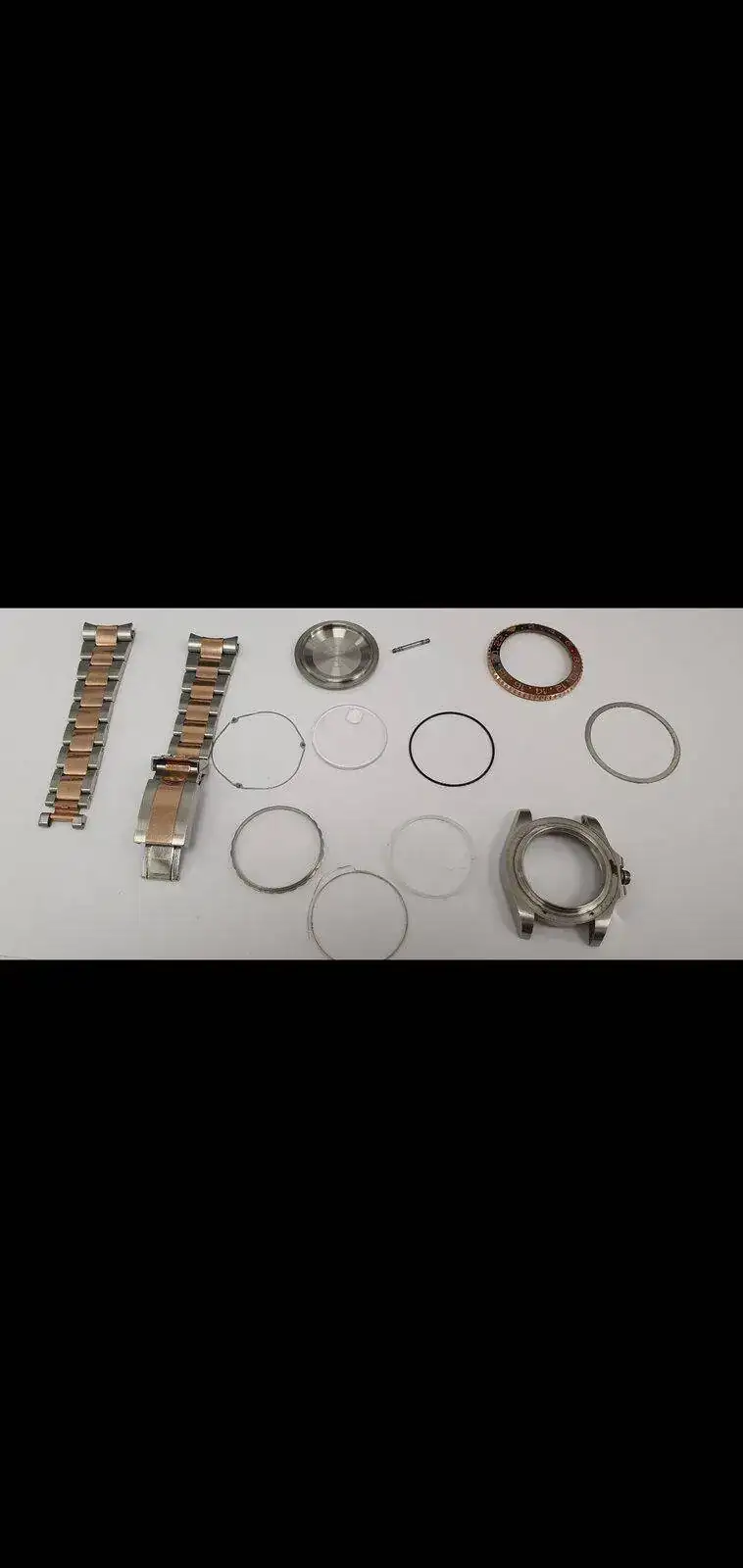

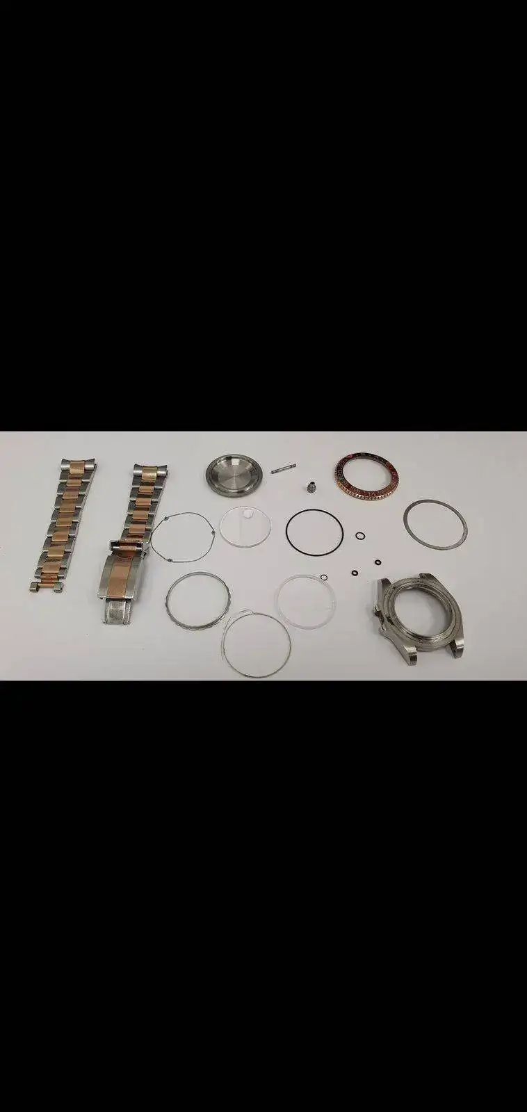

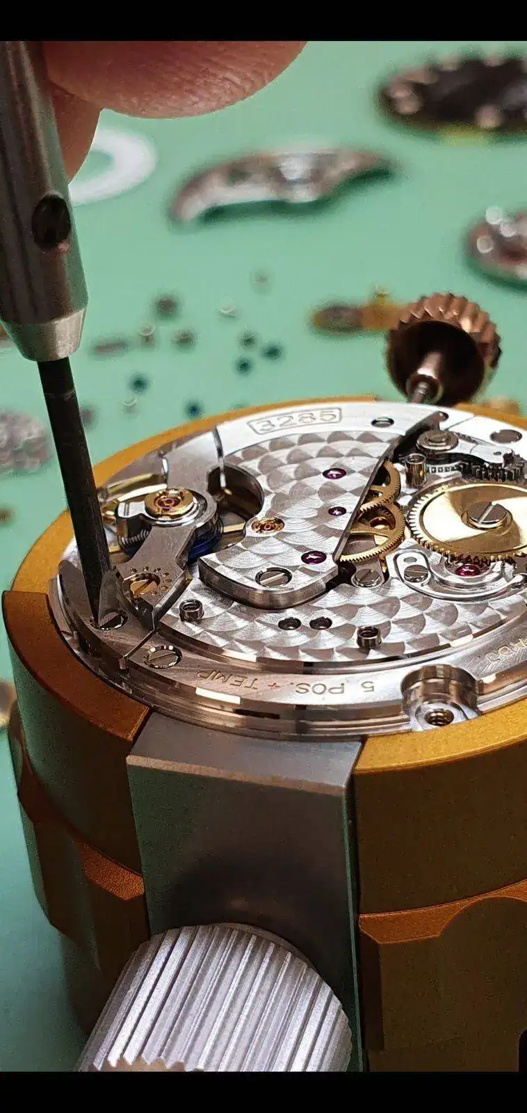

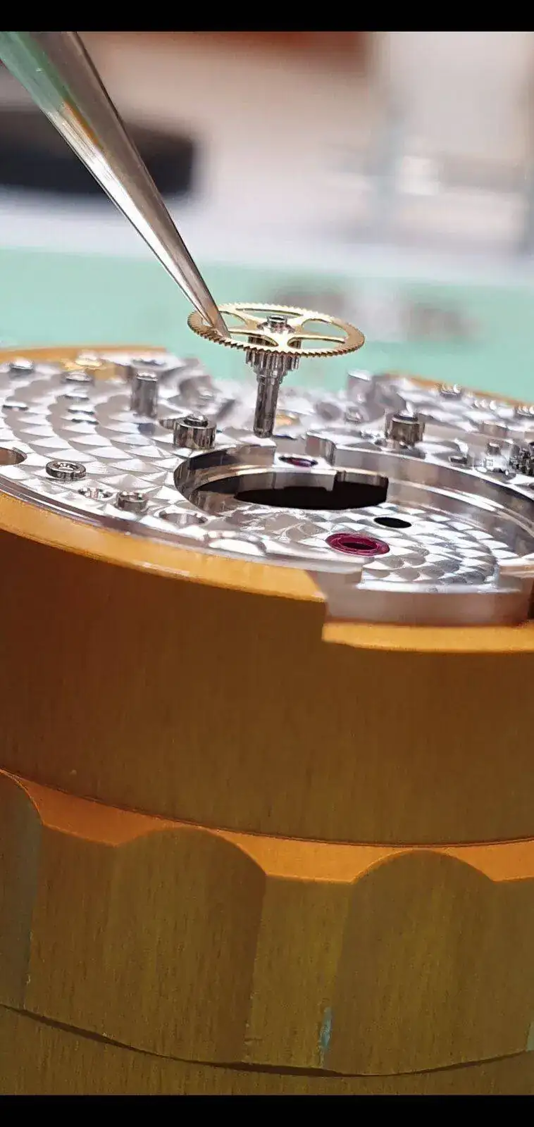

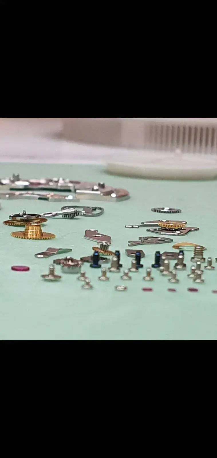

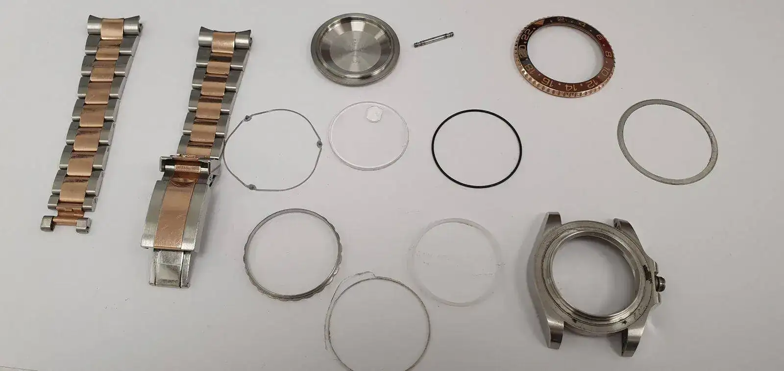

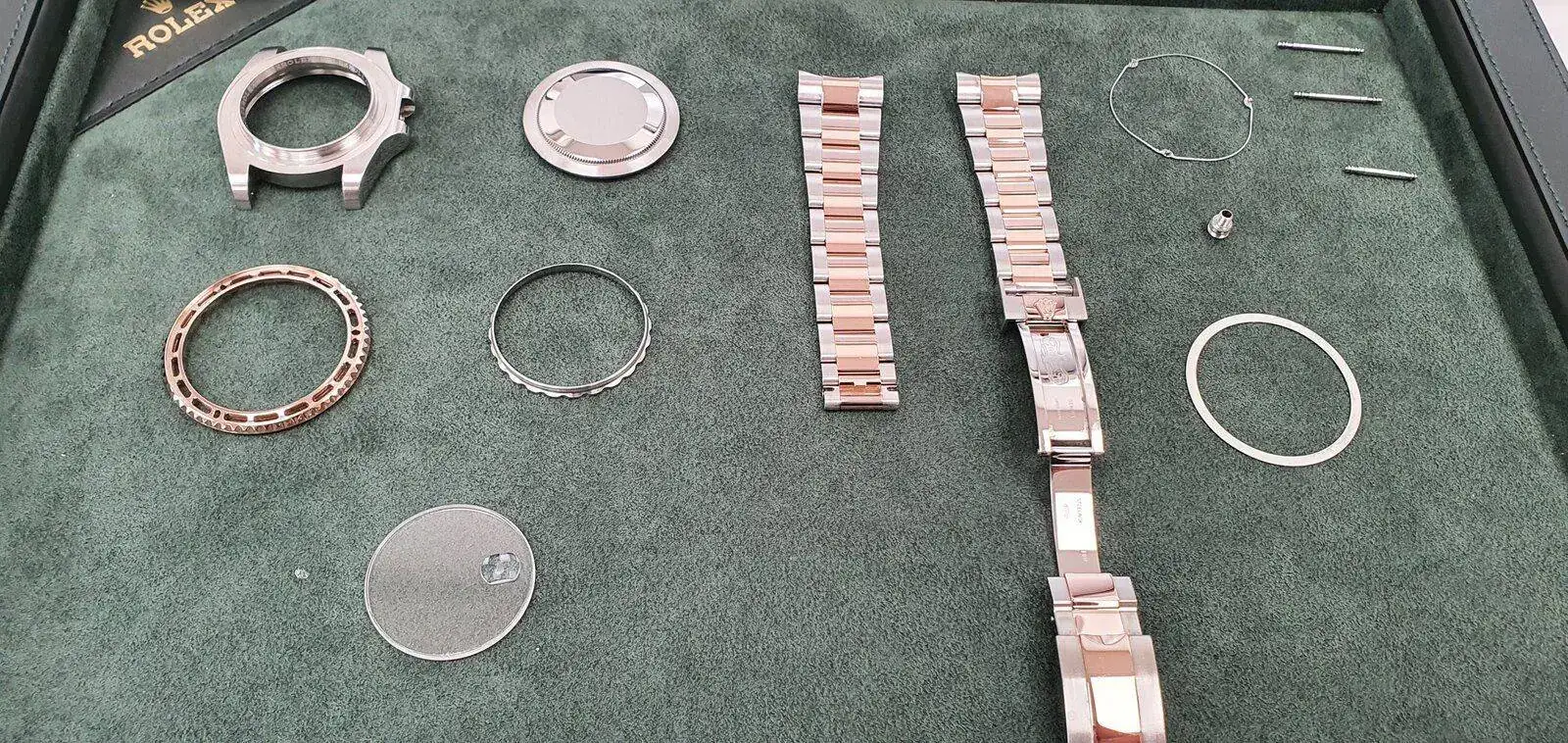

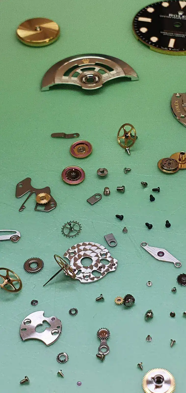

...despues de un prelavado...... a desmontar, analizar, comprobar juegos de altura, y posibles desgastes...
...una vez corregidos los posibles defectos se lava por segunda vez...

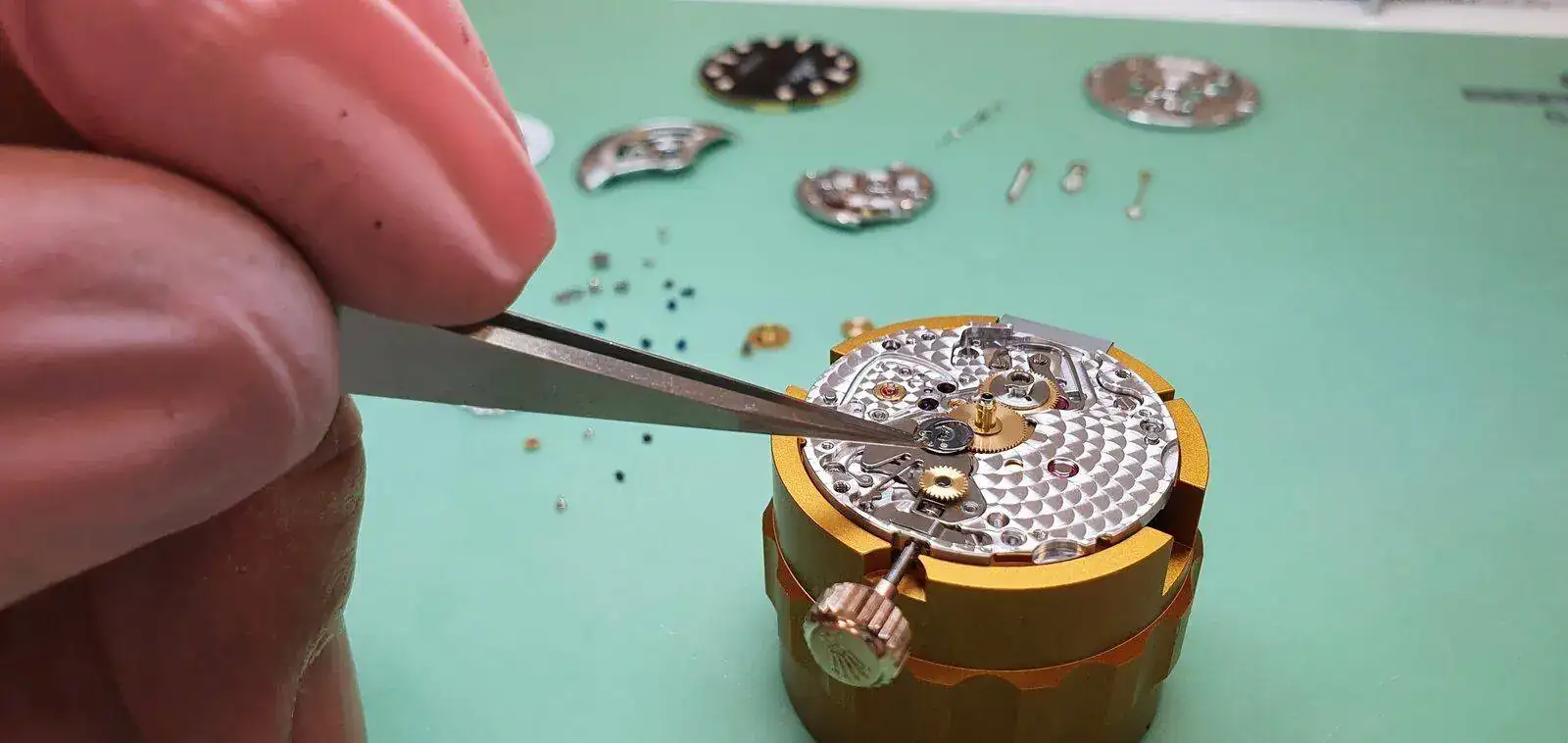

..cuando sale de la lavadora se ve la limpieza de todas las piezas

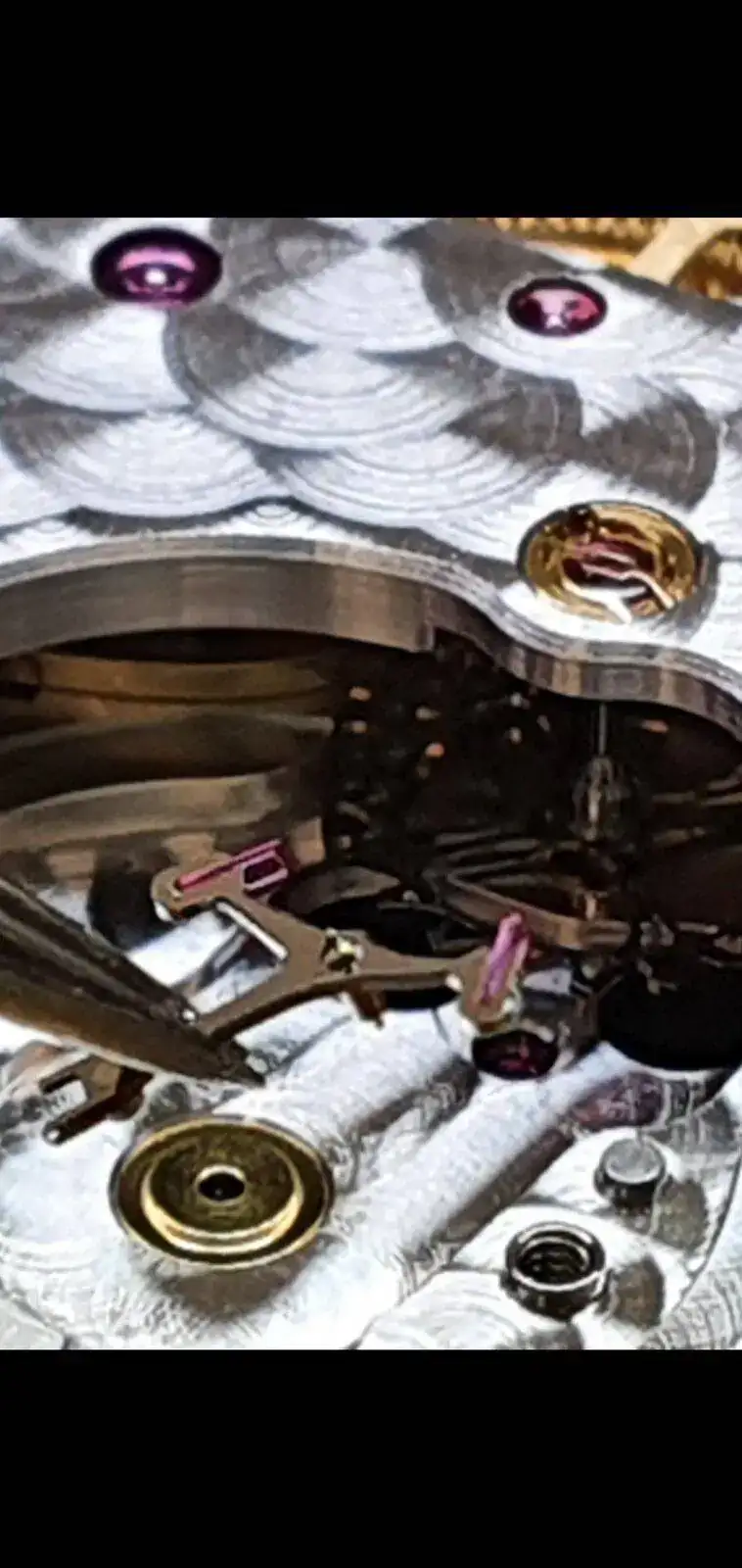

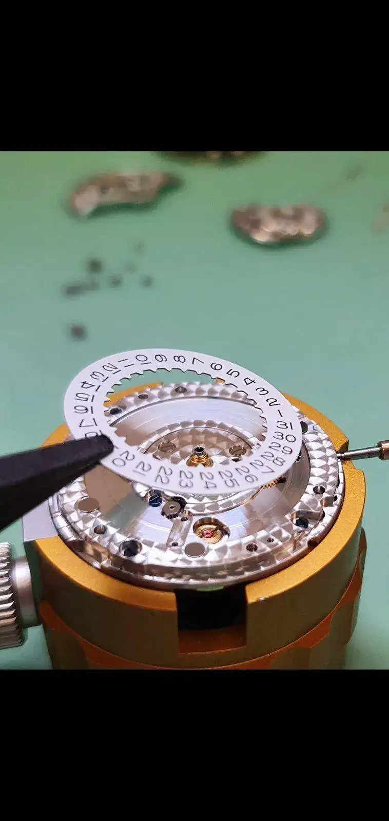

...se epilama, y se comienza a montar y aceitar...

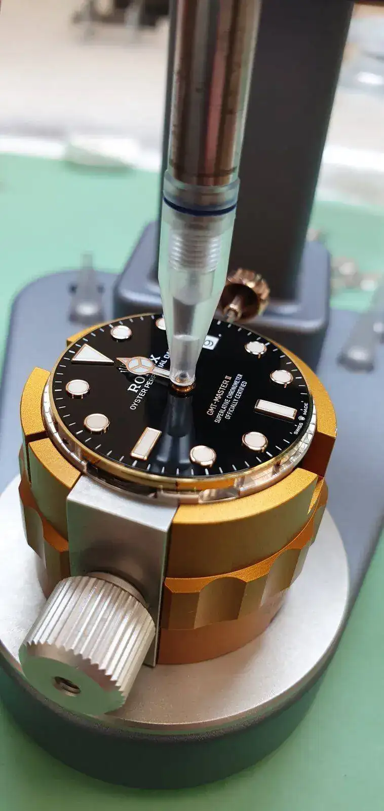

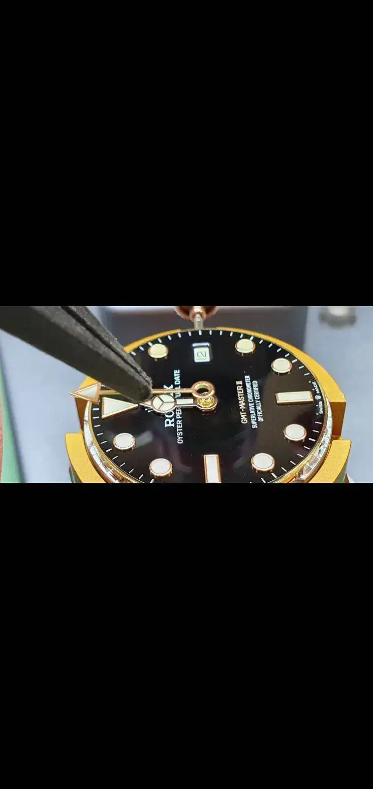

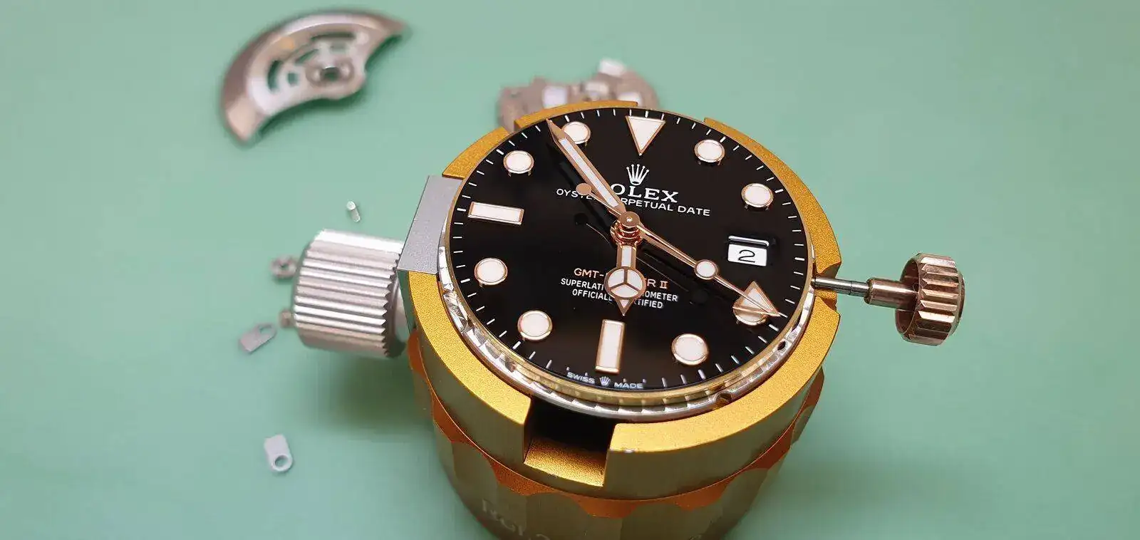

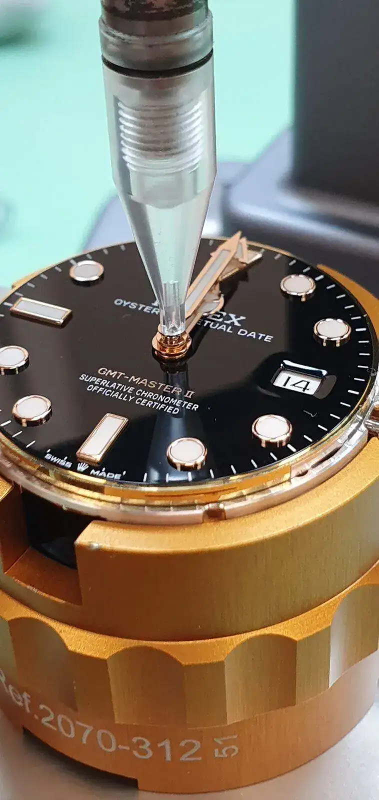

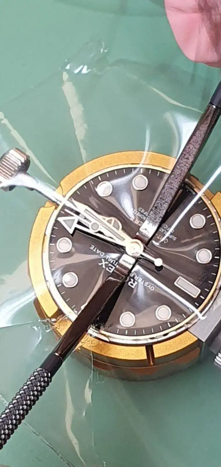

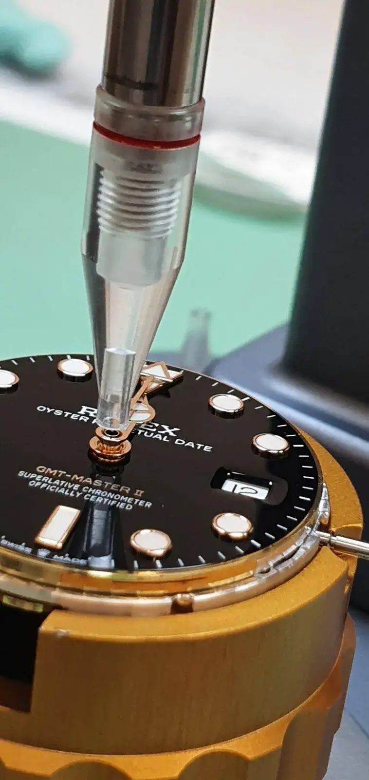

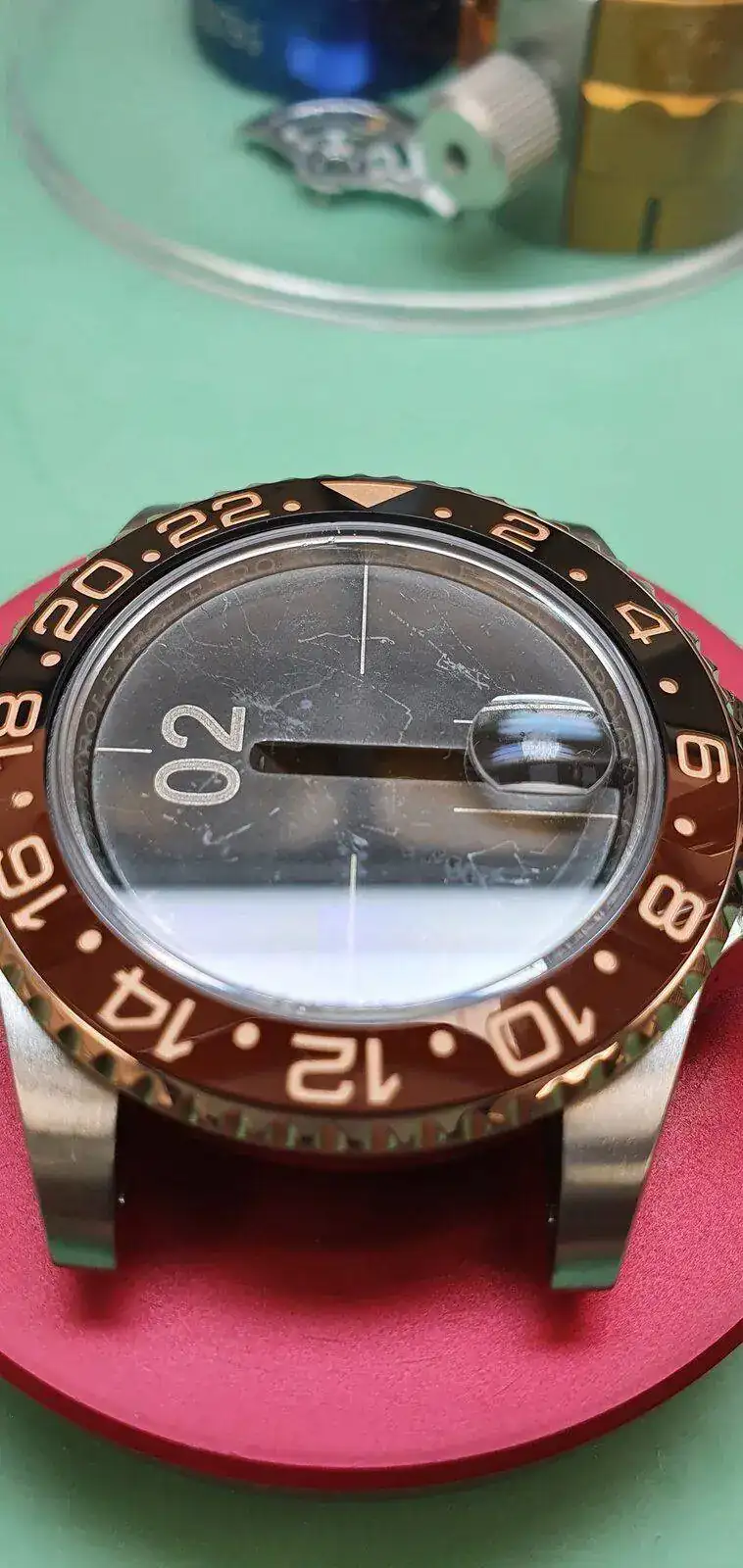

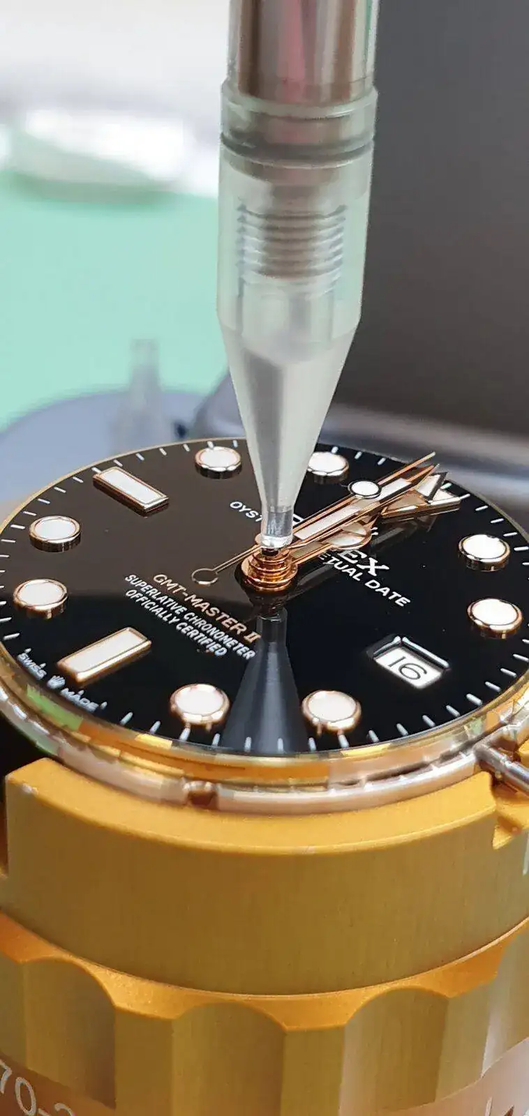

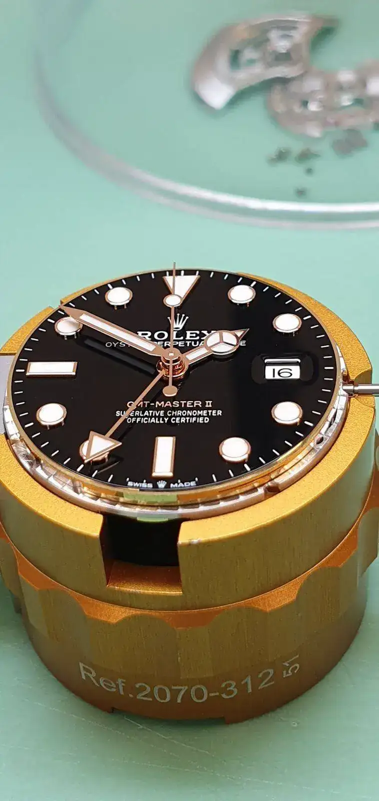

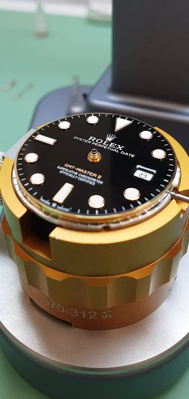

...montamos esfera...
Y se programan agujas...
... se monta y aceita automatico y terminado...

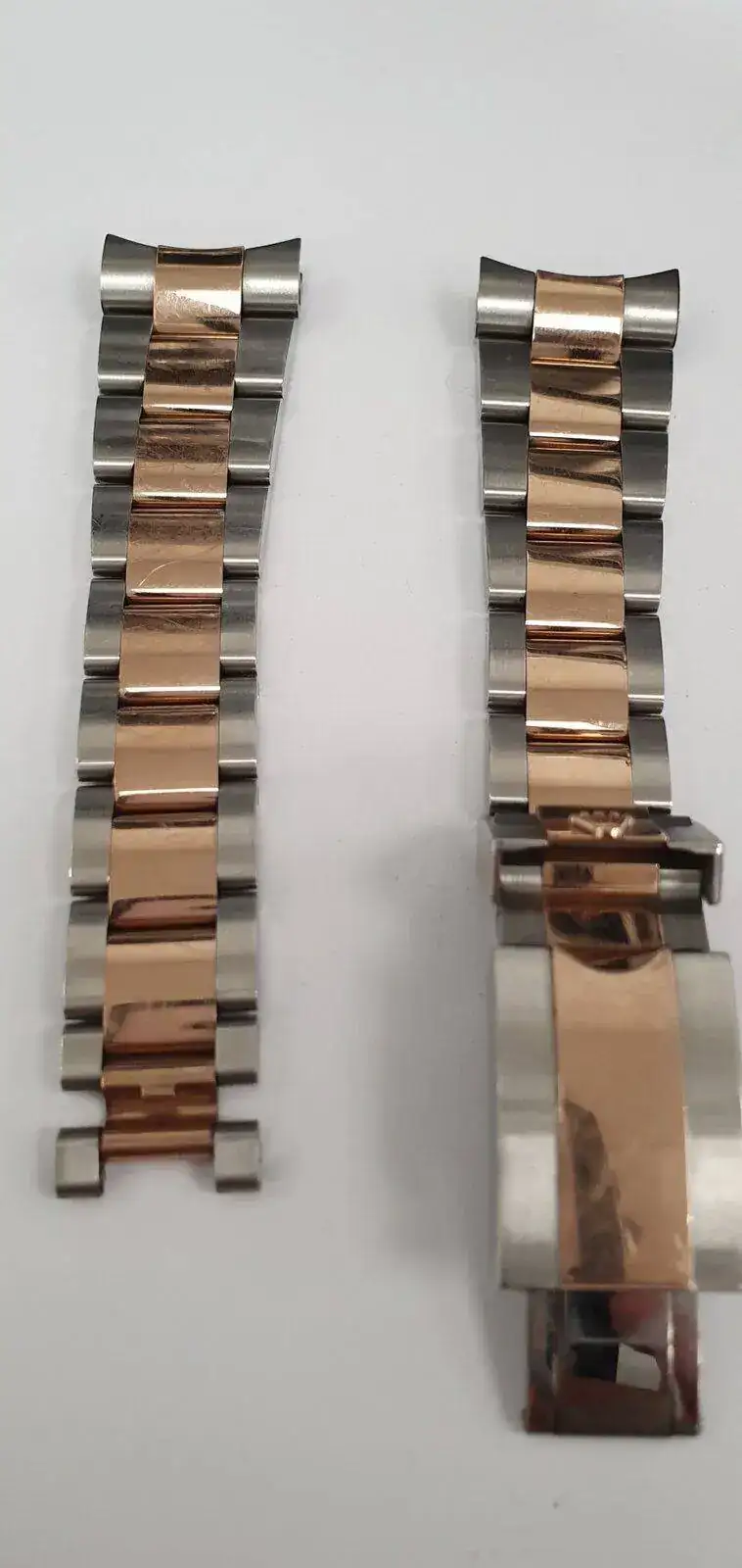

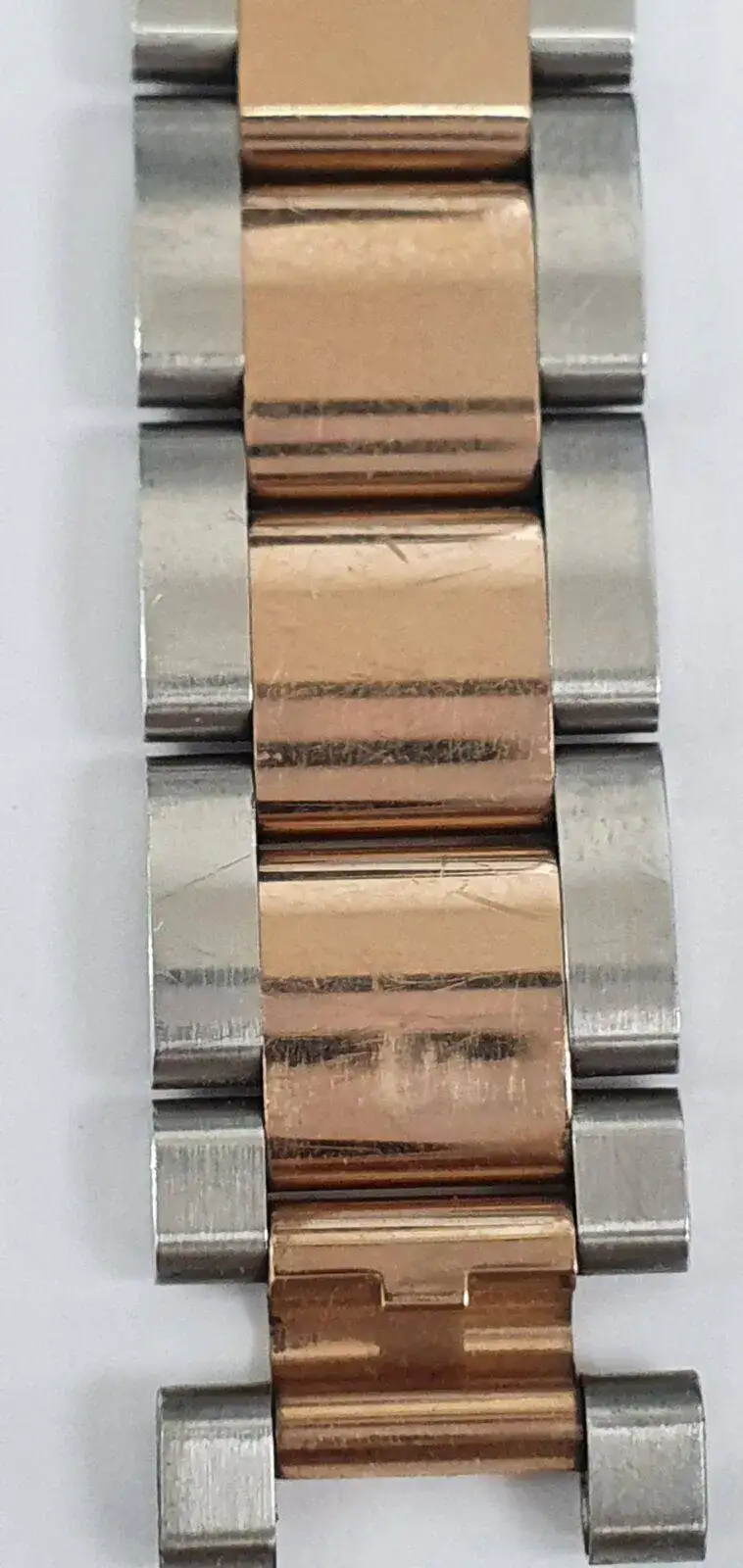

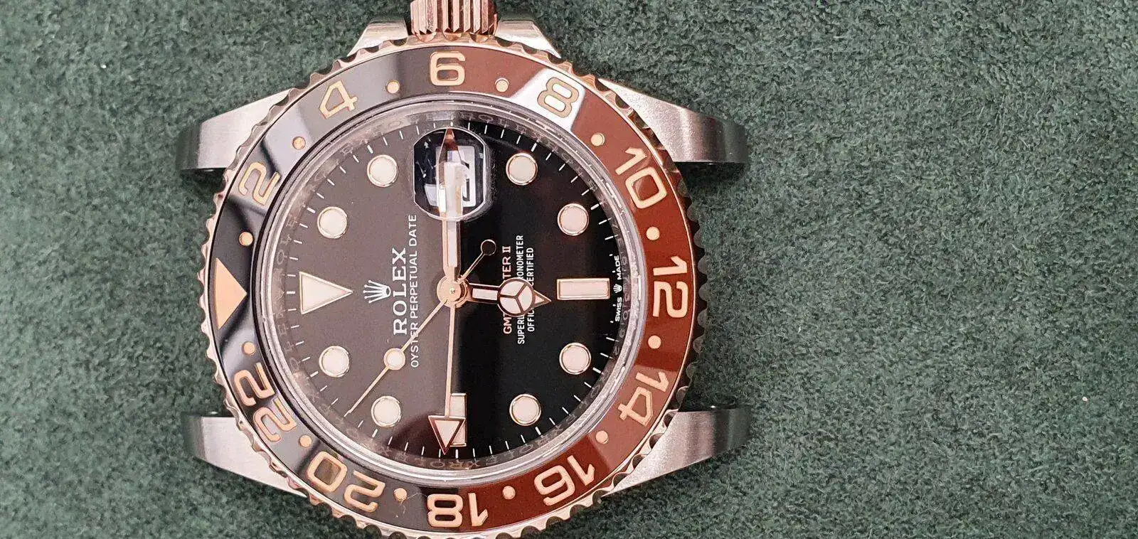

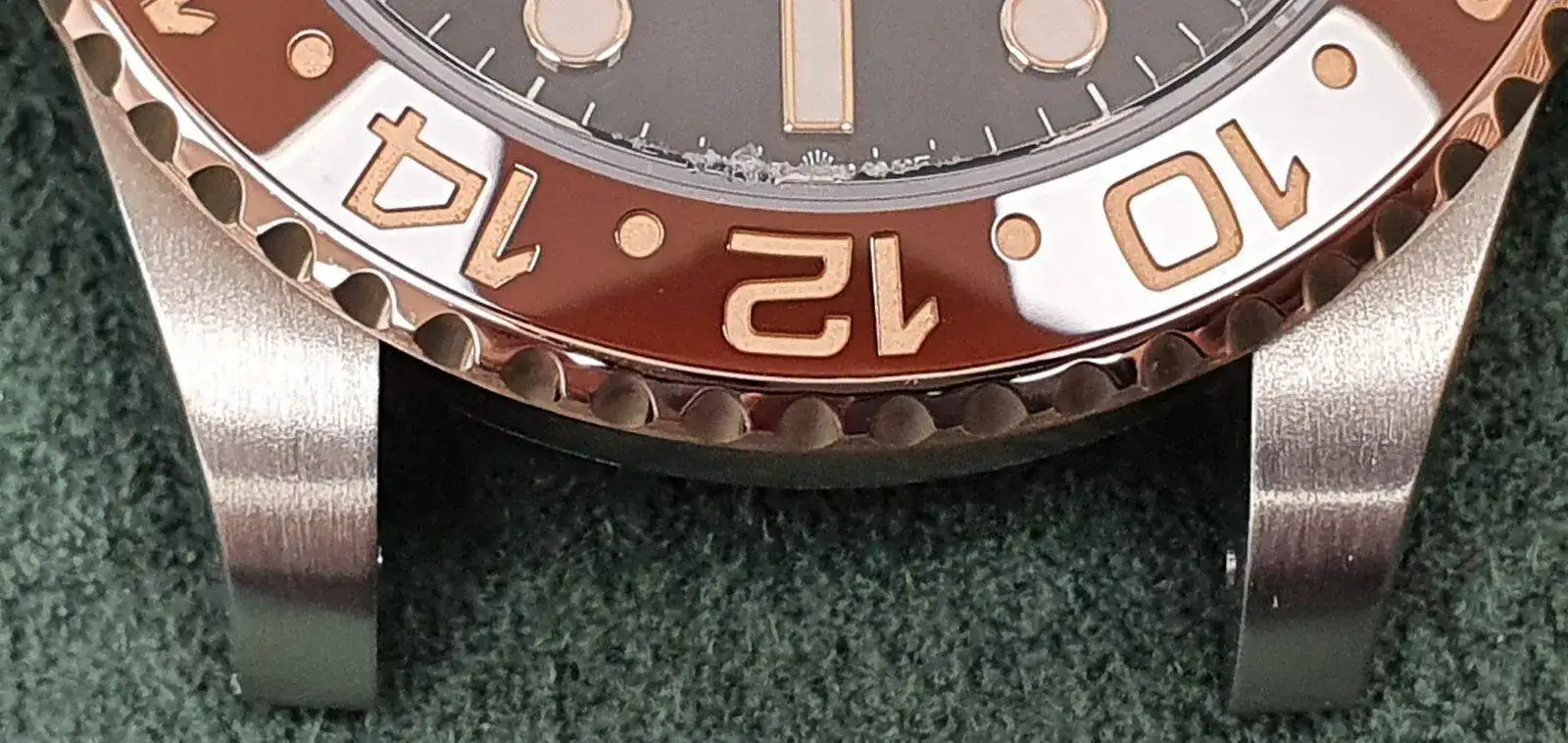

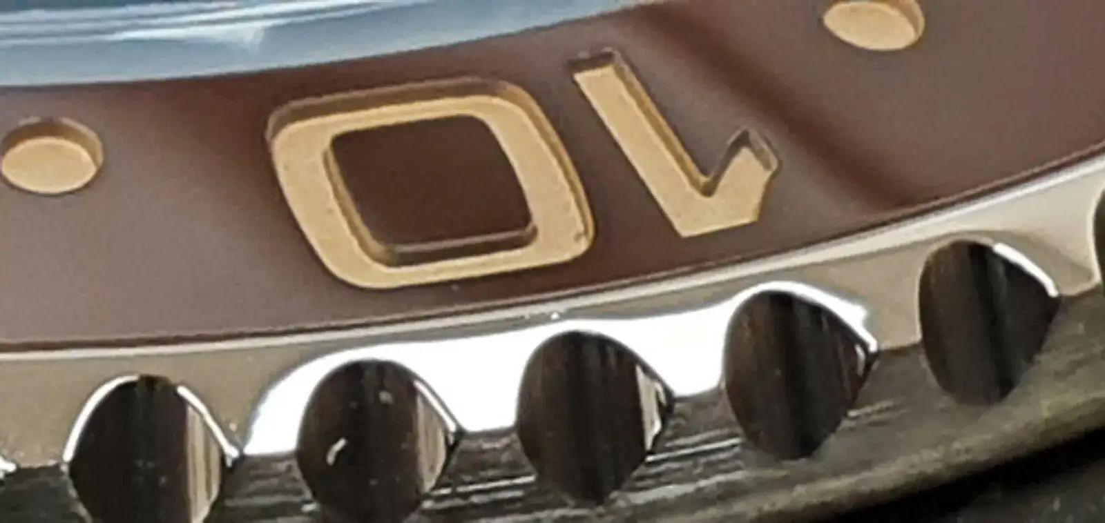

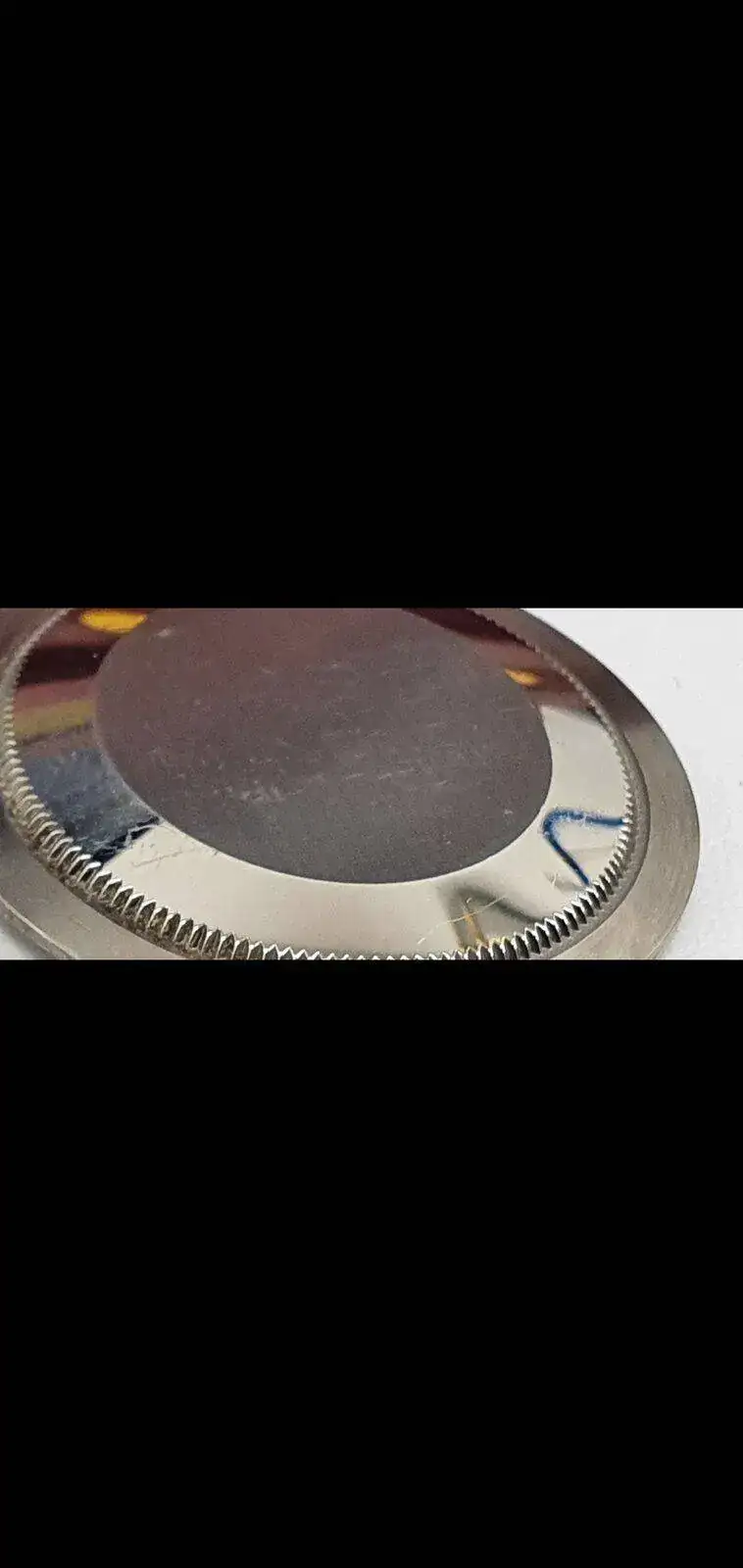

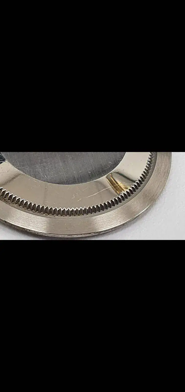

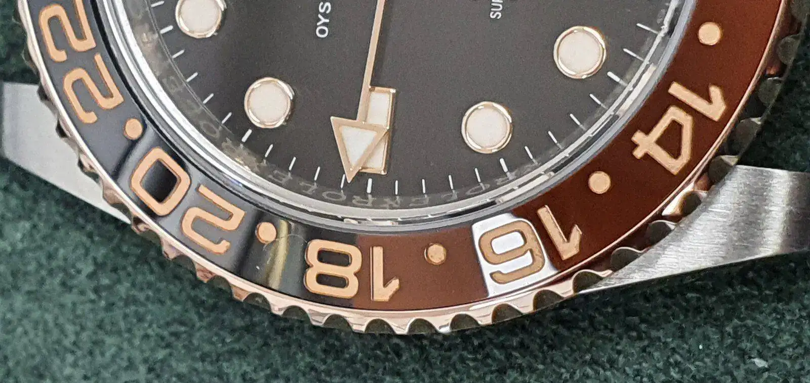

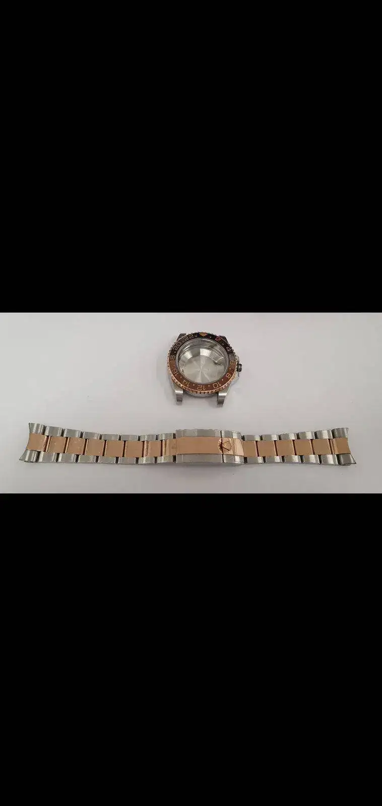

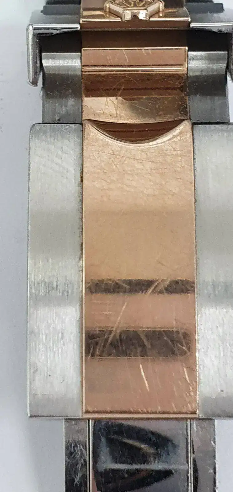

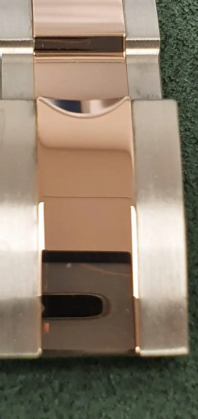

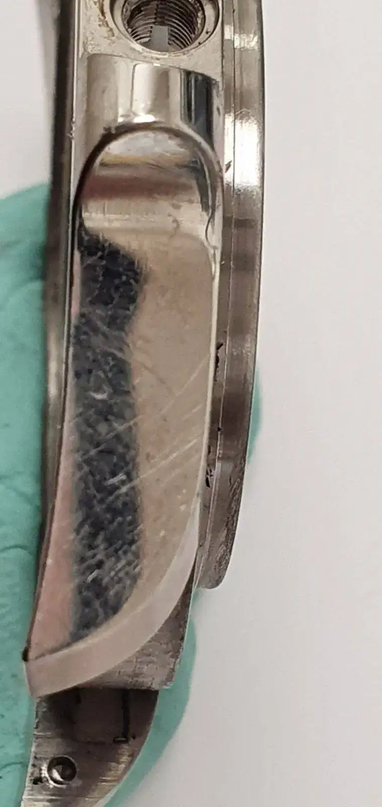

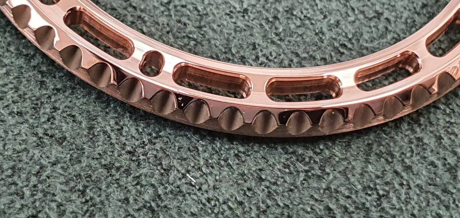

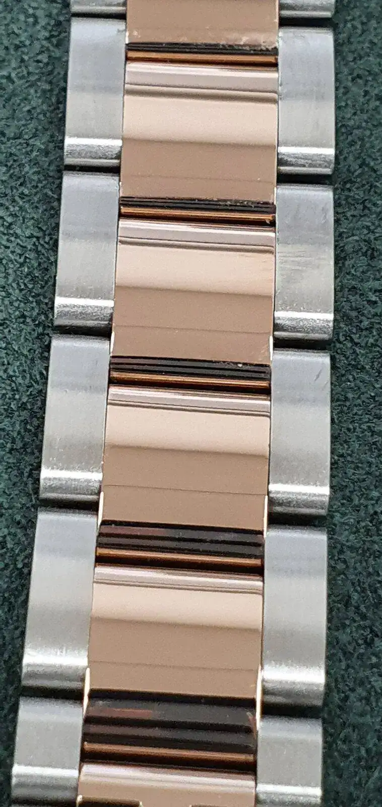

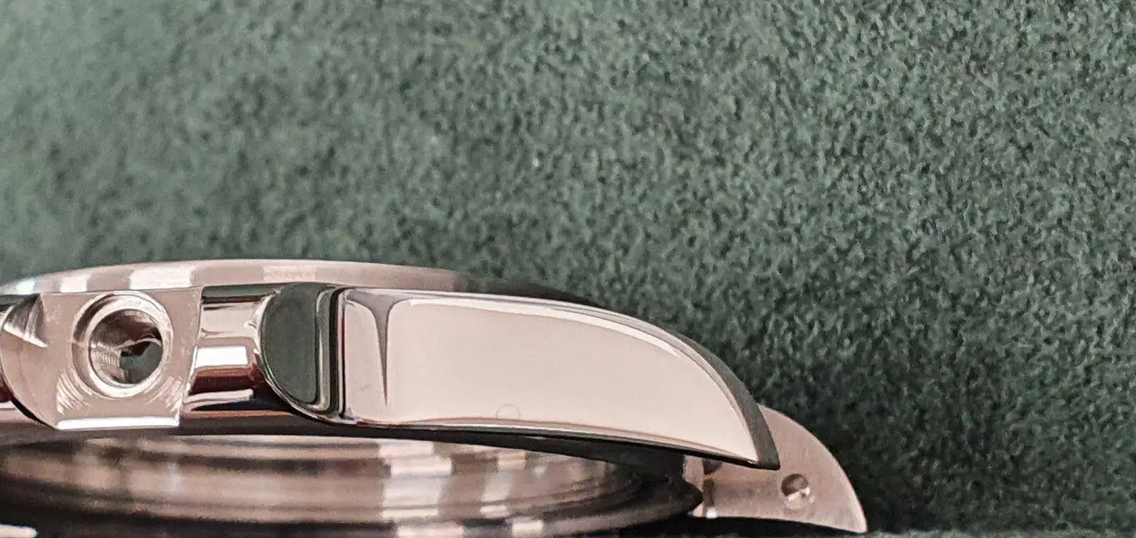

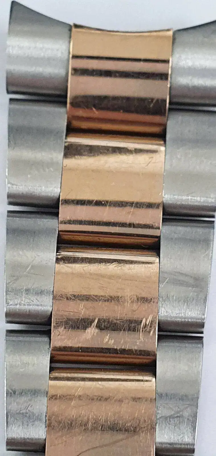

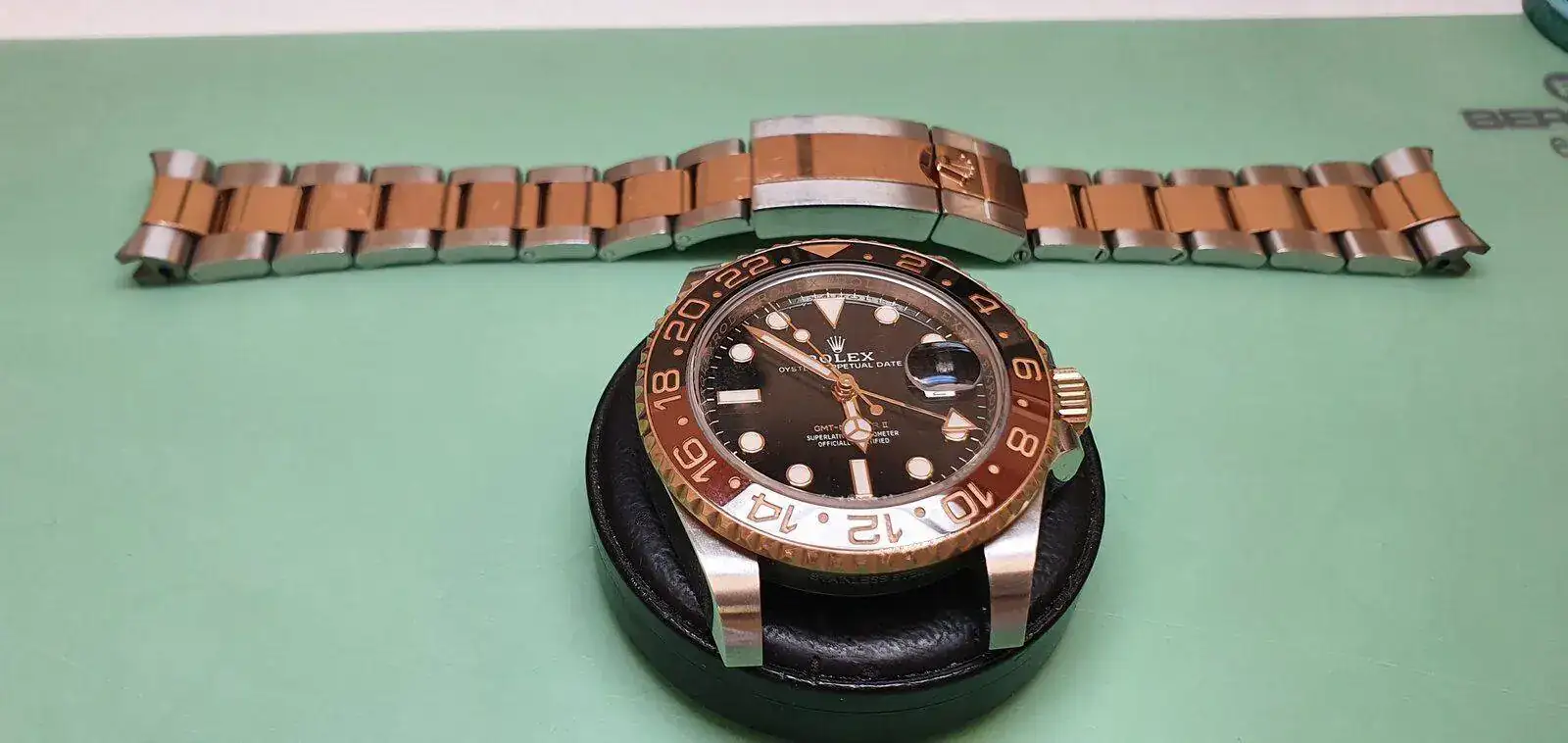

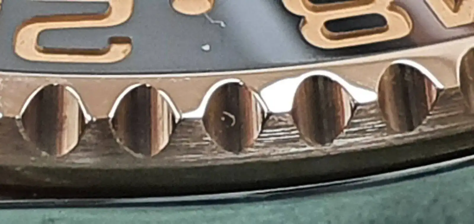

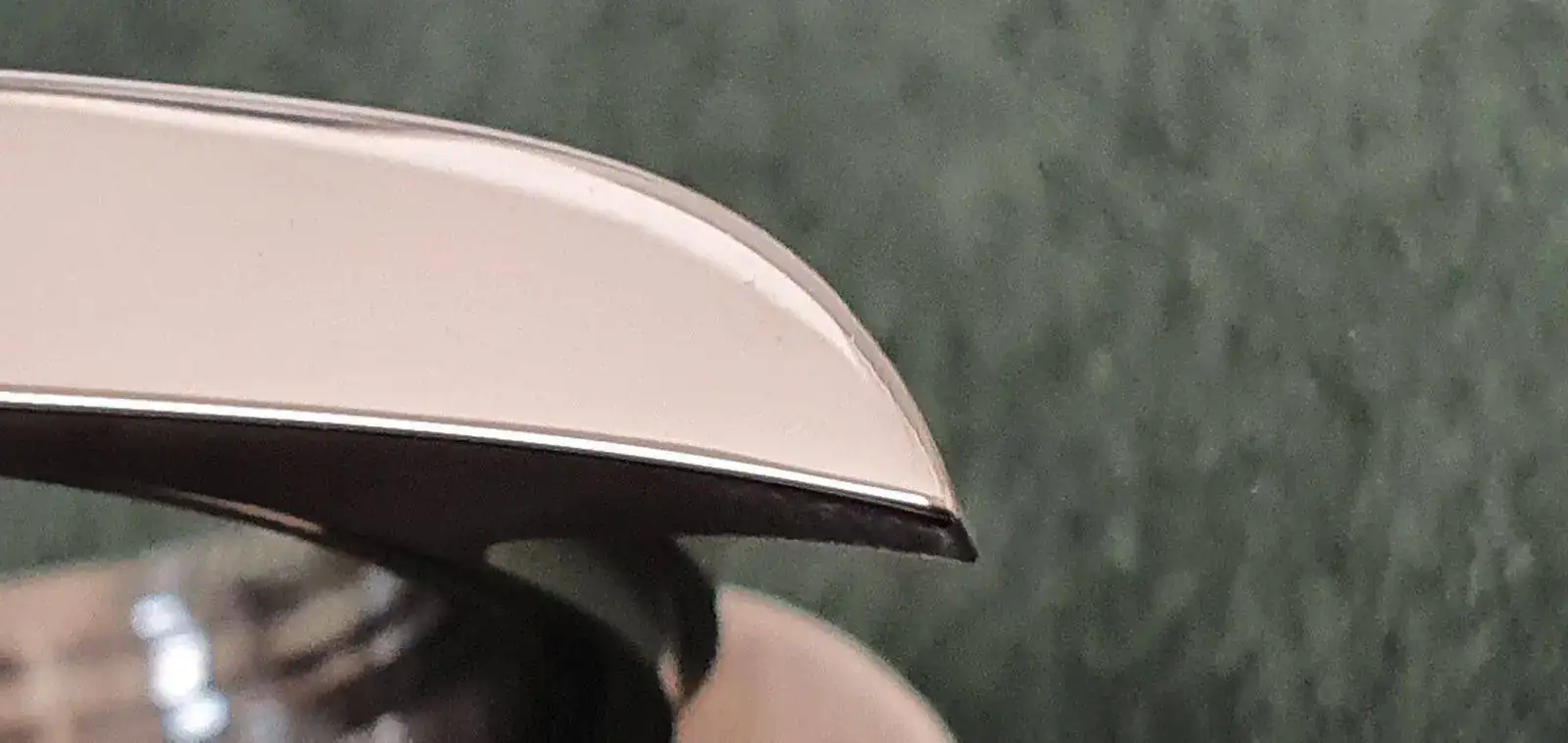

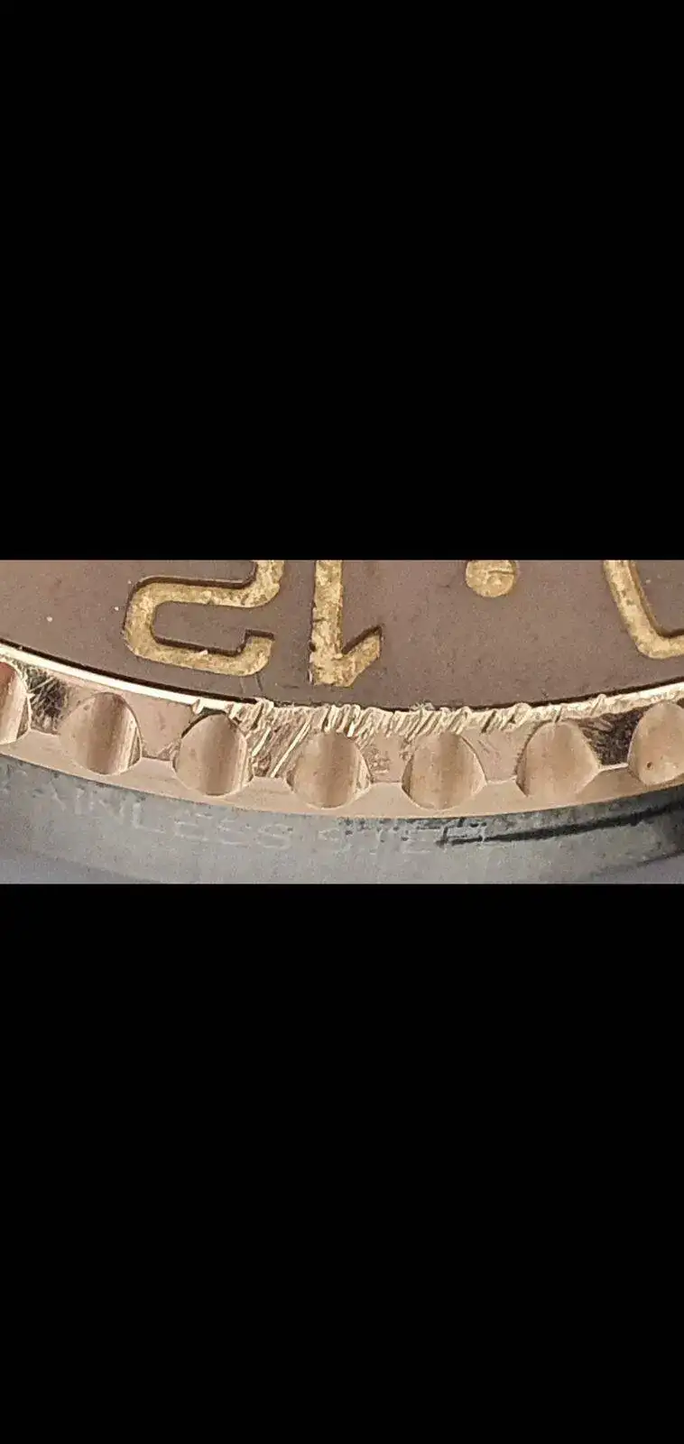

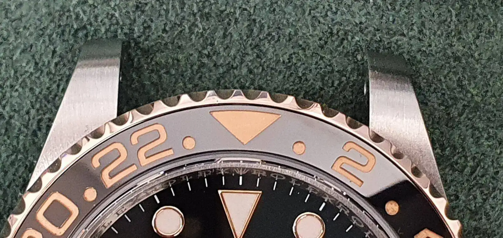

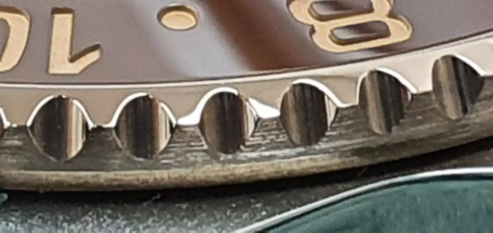

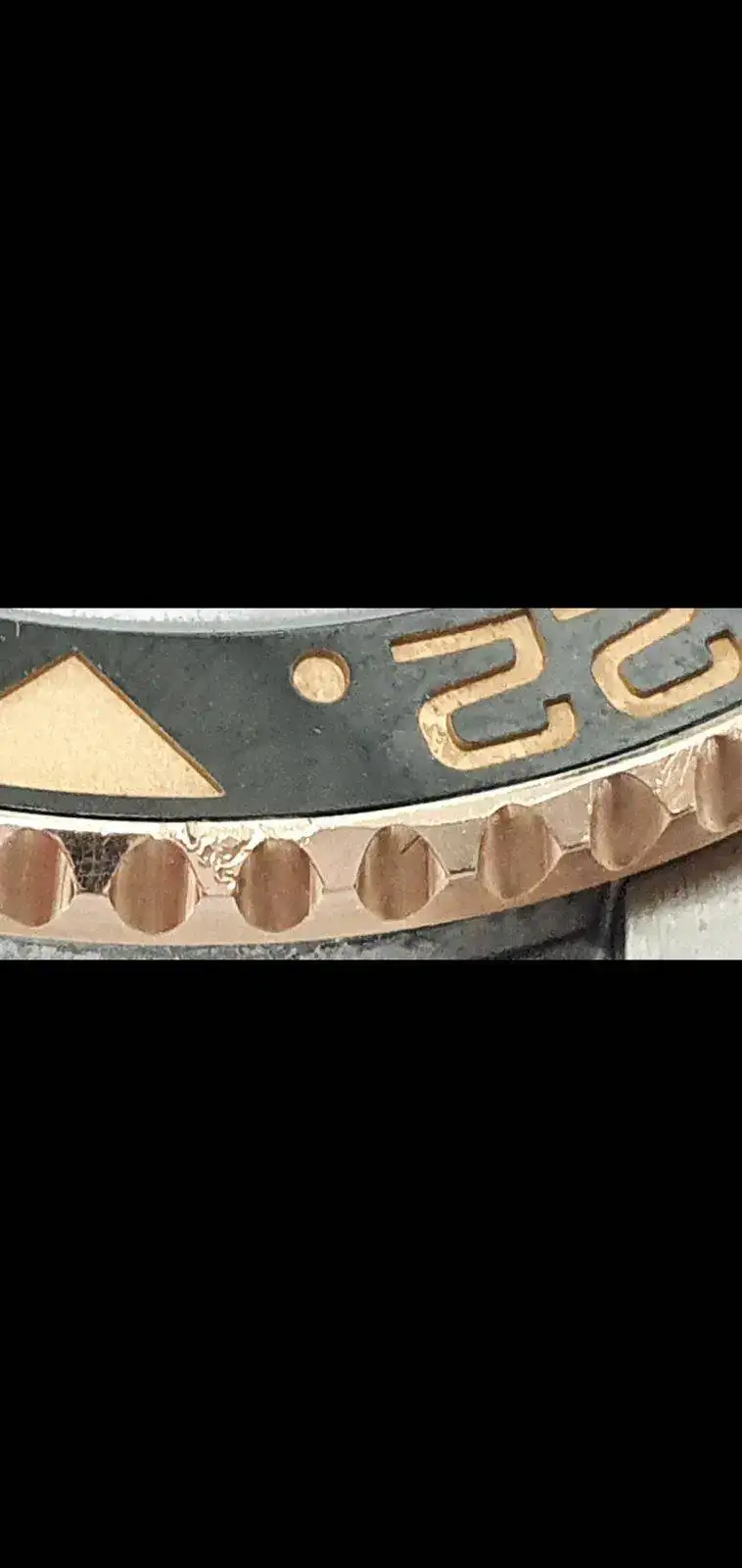

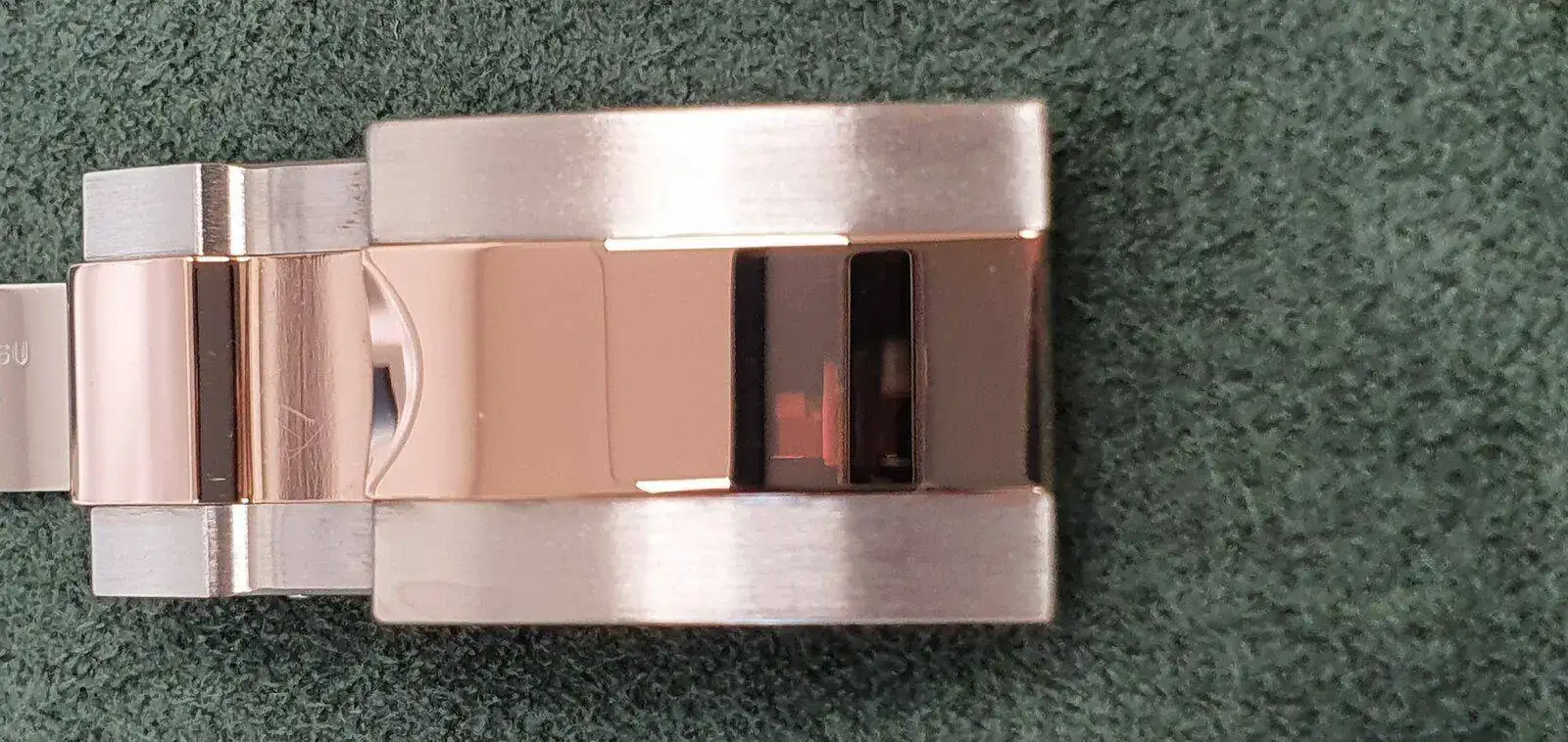

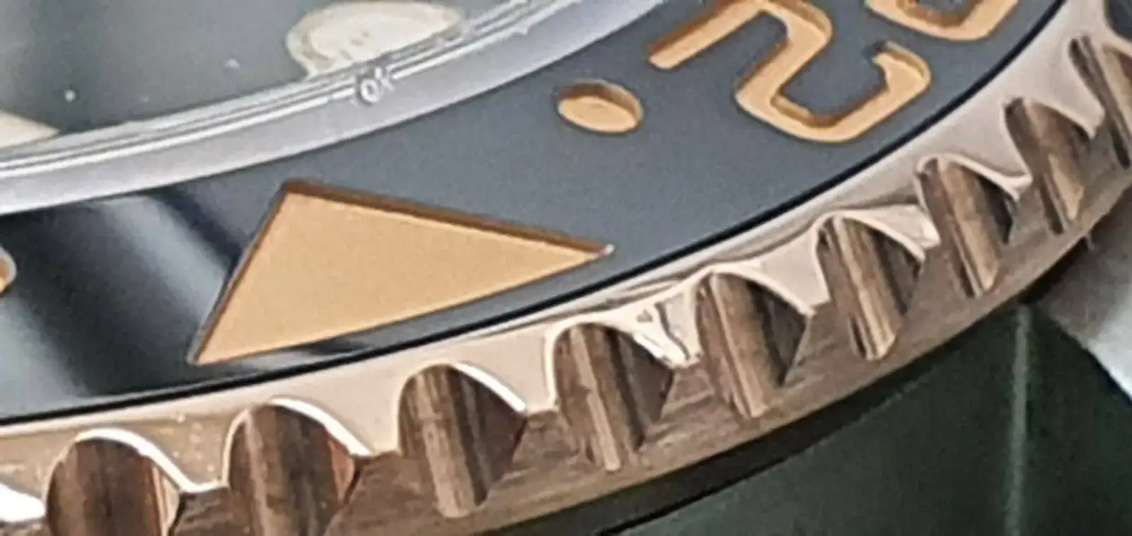

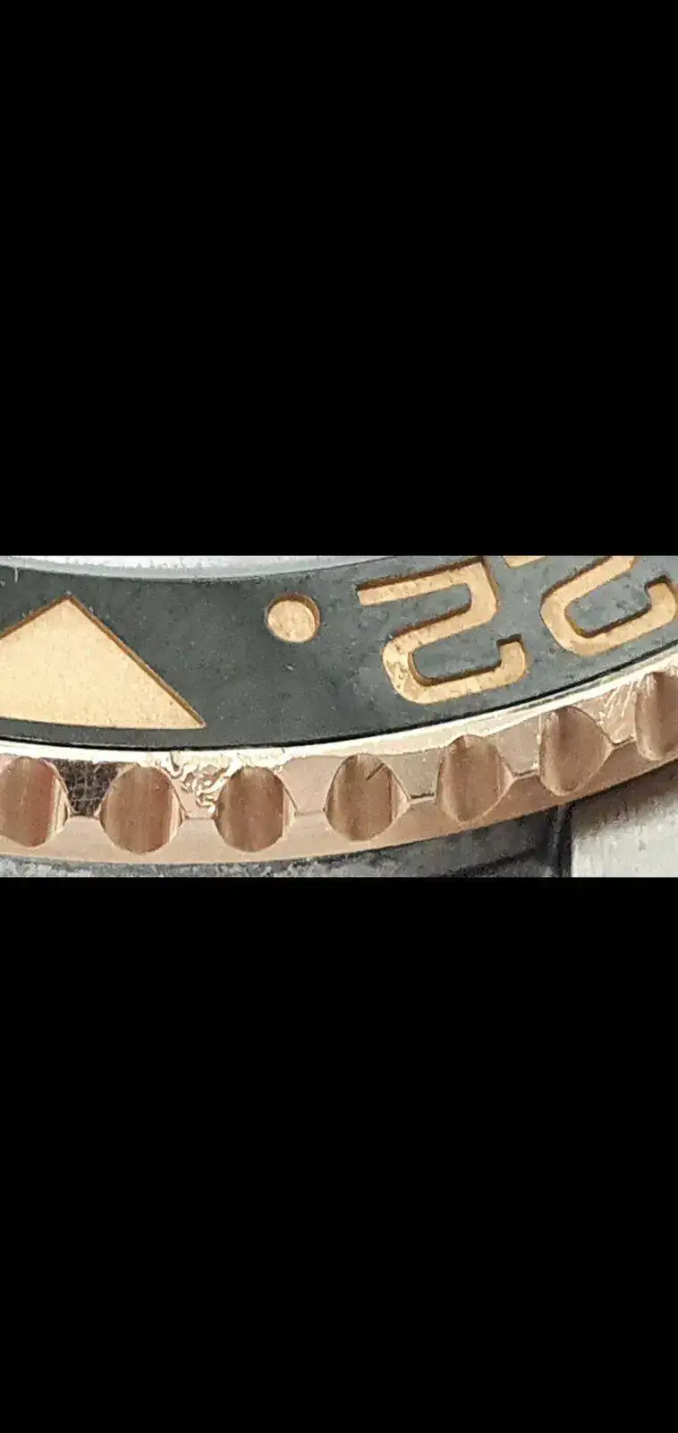

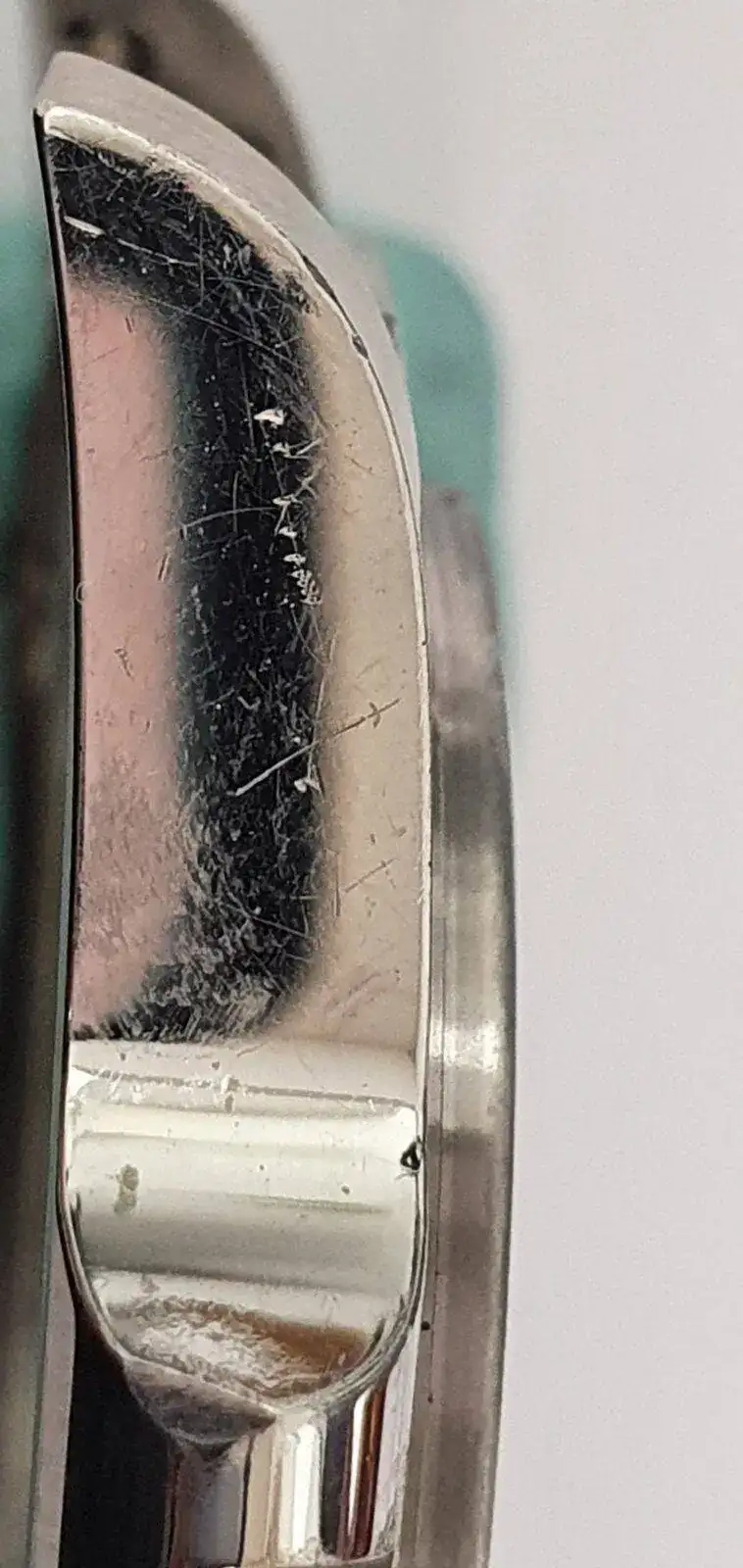

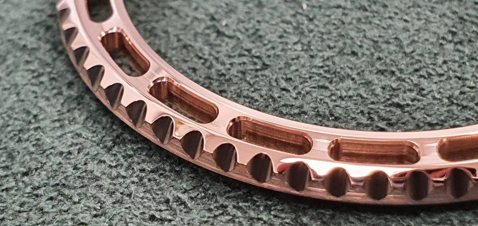

..vamos con la caja

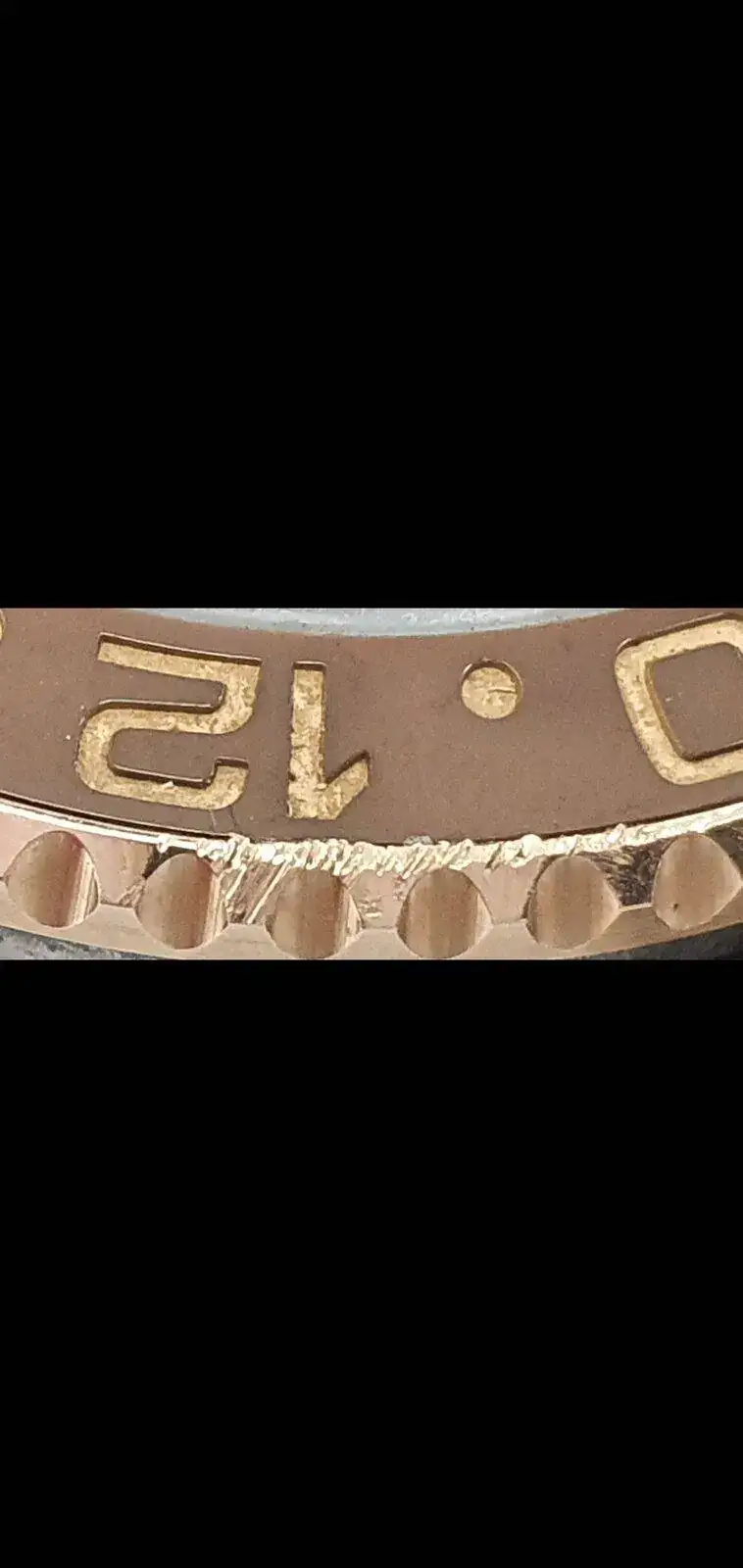

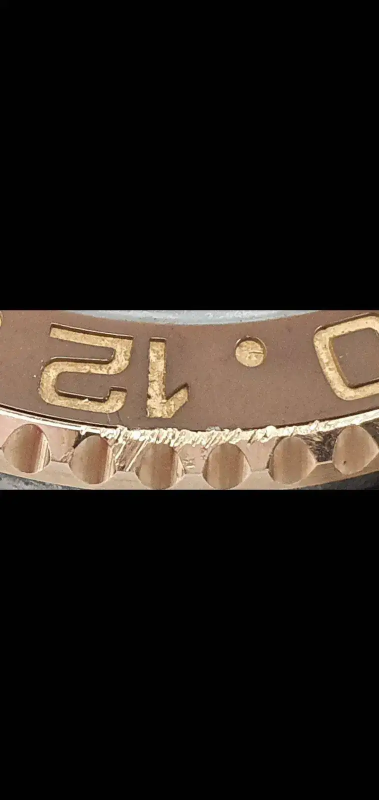

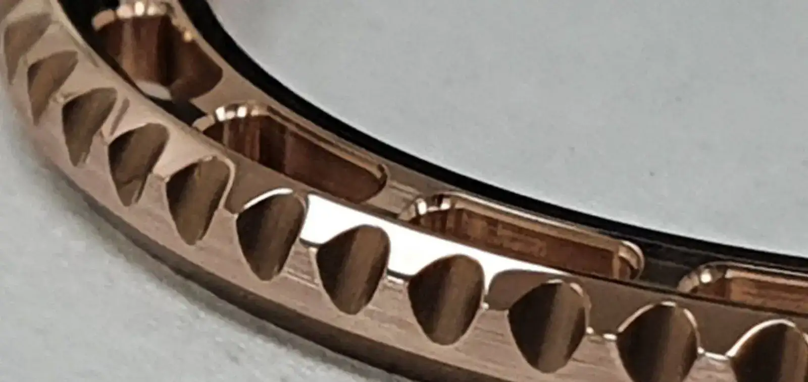

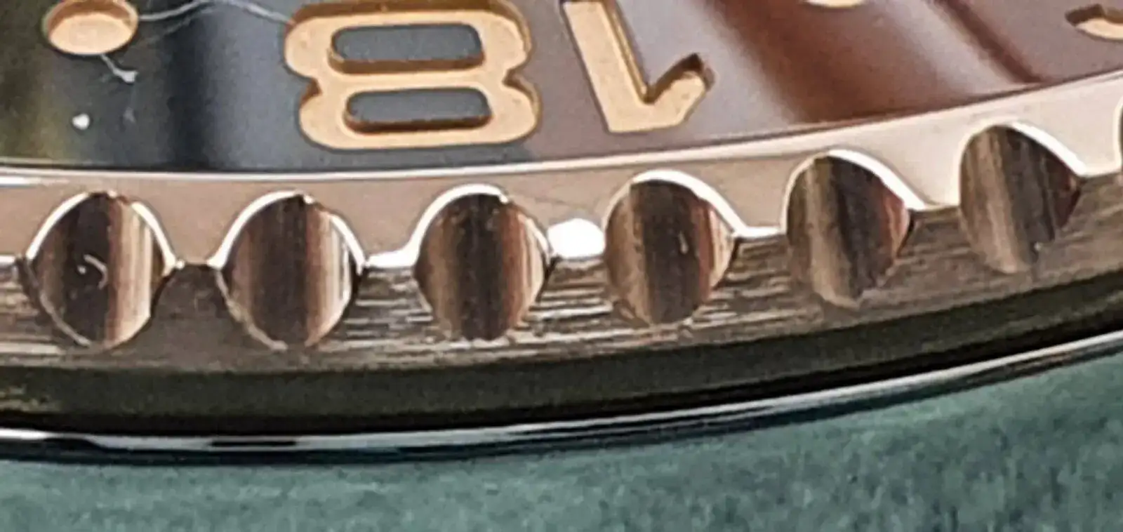

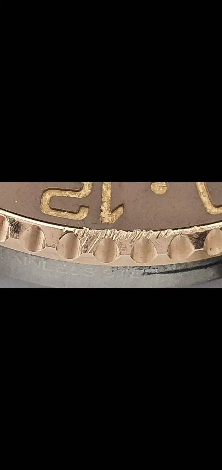

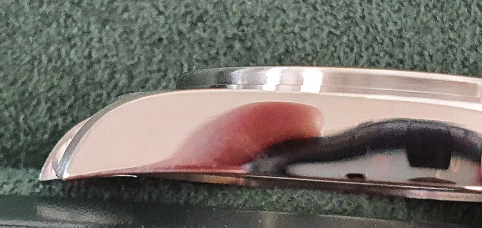

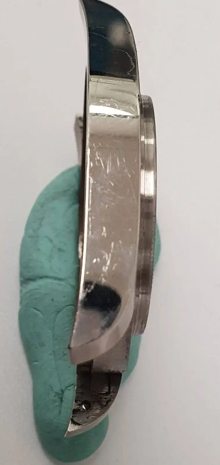

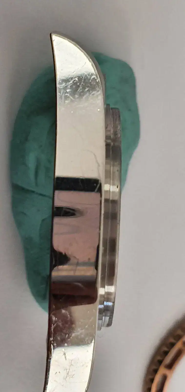

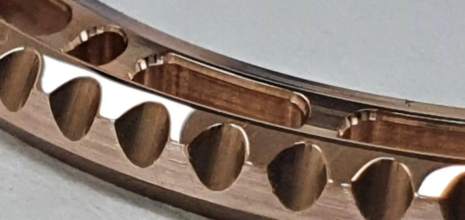

El bisel está bastante dañado, intentaremos mejorarlo...

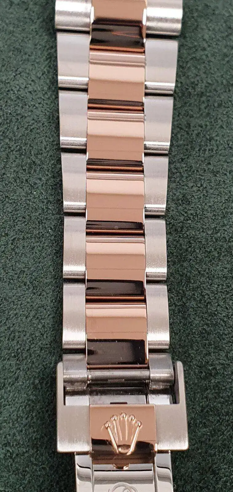

...y la caja un poco rayada...

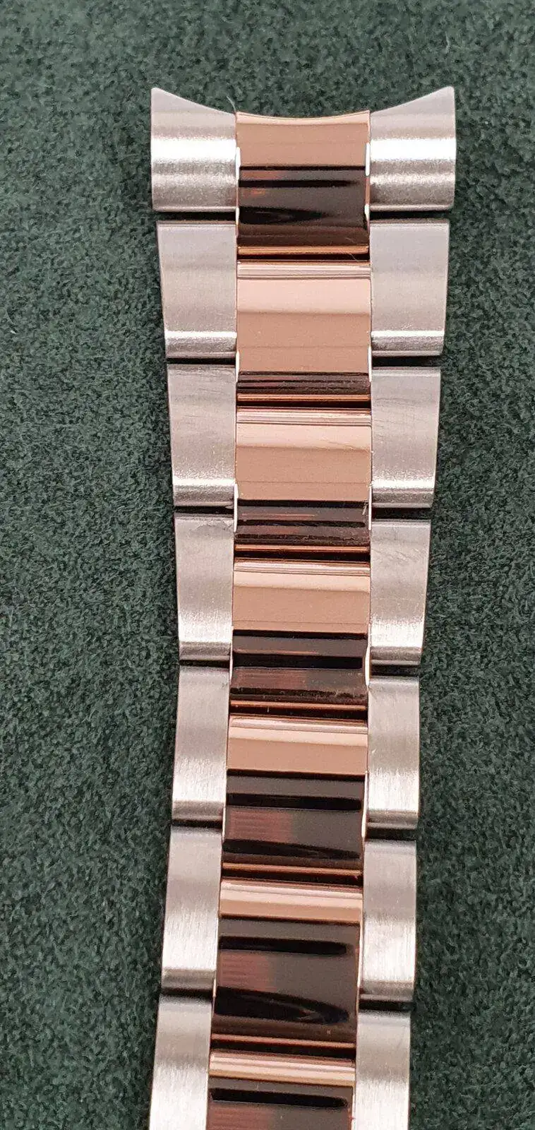

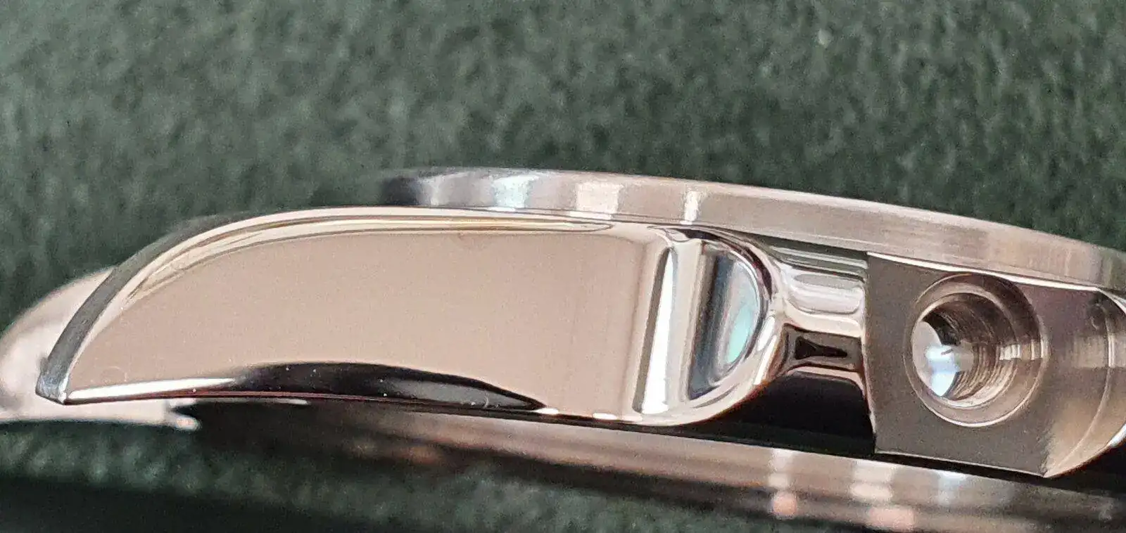

...con paciencia y mucho cariño se consiguen grandes cosas....
...y listo, tenemos todo pulido.

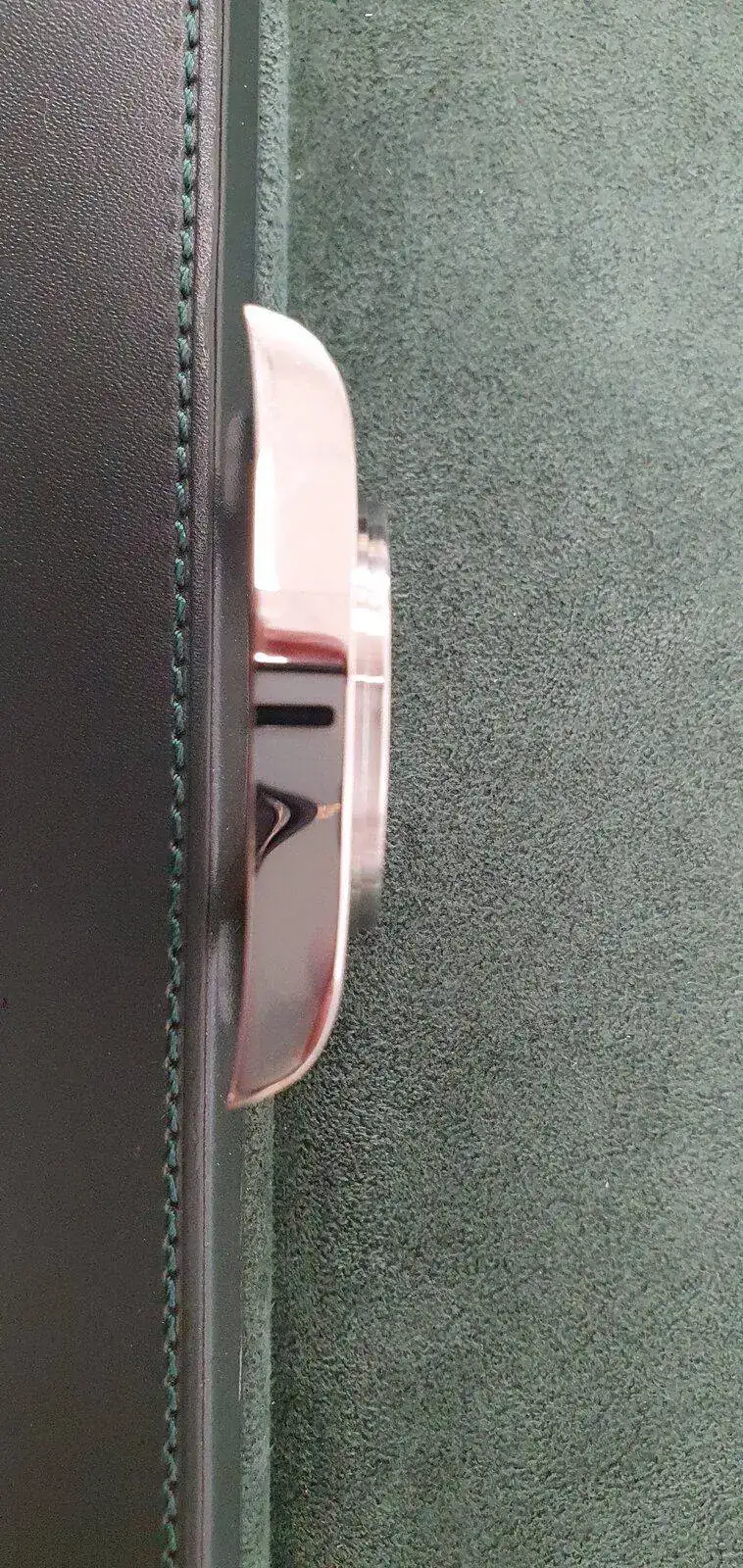

Se monta caja juntas hermeticidad, encajado final...
. y listo.

Qué pasada! En el bisel parece que faltaba material. Se le ha añadido o sólo es a base de pulido?

Muy buen trabajo, especialmente recuperando las partes en oro.
