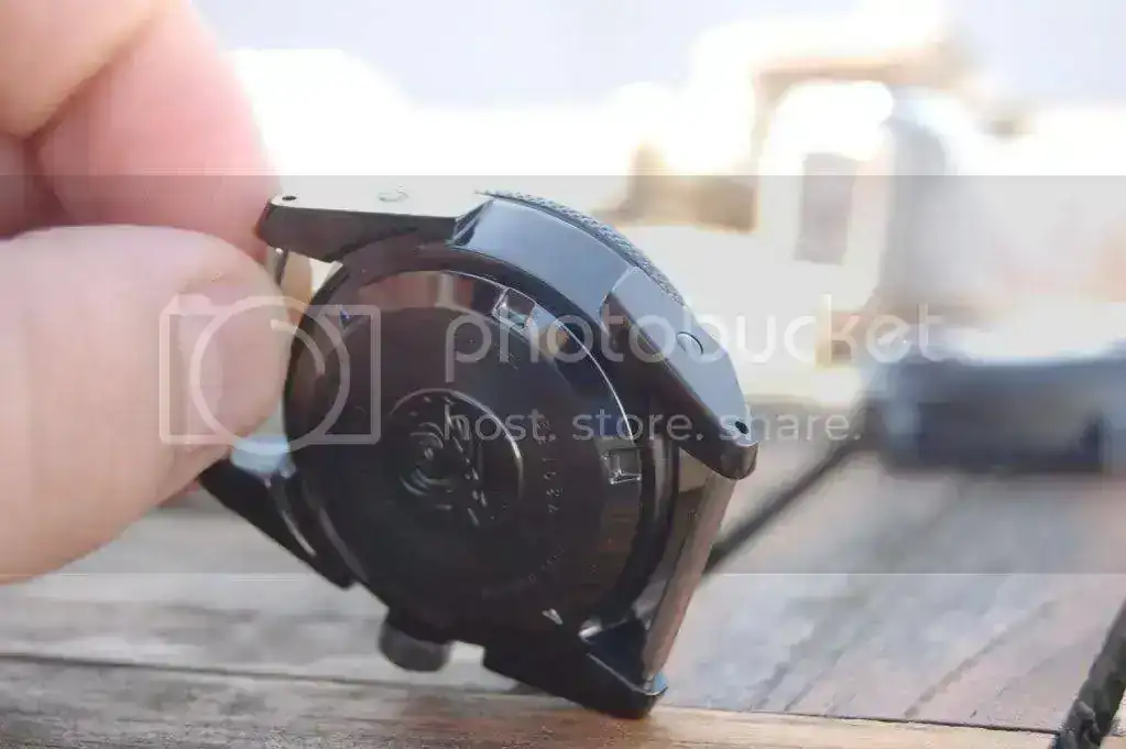

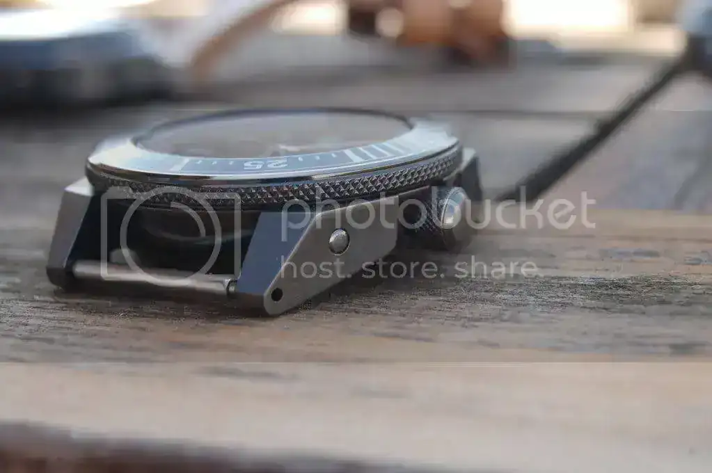

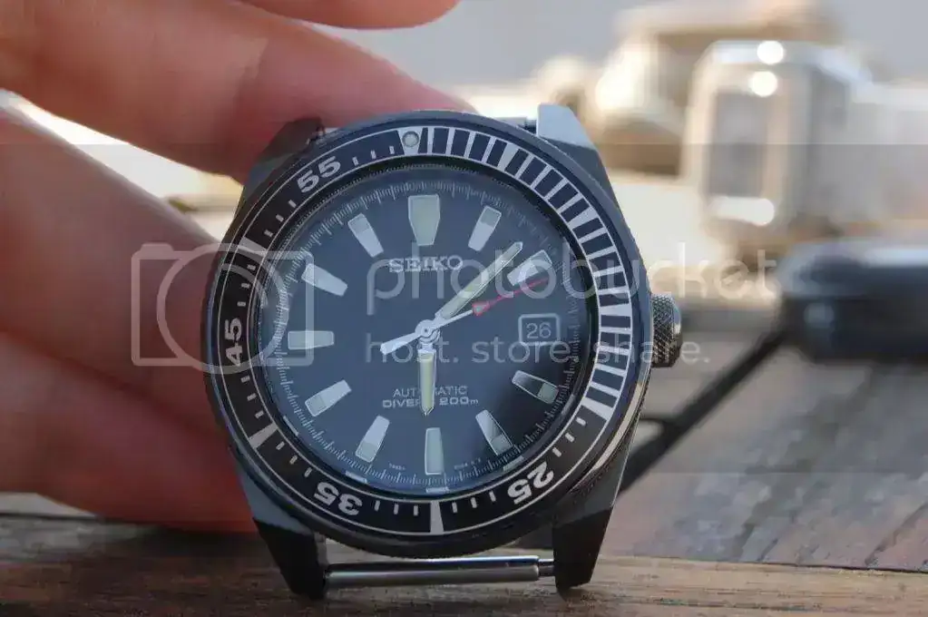

este es unos de mis trabajos en un seiko.
saludos
saludos
Ahhhhhhhhhhhhhhhhhhhh
Que lo aplicas tu????
Ese seiko se ve como brillante, da la impresión que fuera ceramico, no??????

si hago trabajos para algunos desde hace tiempo,pero por aqui nunca me he lanzado.....bueno hace tiempo puse algo.
el DLC imita lo que haya debajo,si es brillo ,es negro brillo,si quieres que quede mate hay que darle un chorreado de arena o bien si te fijas ese seiko tiene los cantos cepillados y se ve mas mate.
luego hay diferentes chorreados ,el que me hacen es fino que creo es el mas conveniente.
saludos
