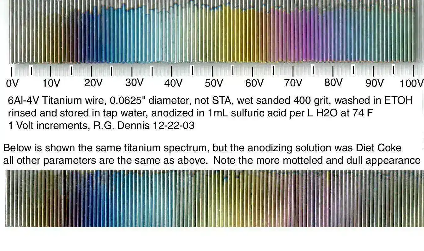

Y quería ver si era posible de conseguir... A priori, hay gráficas que relacionan la tensión a aplicar con los colores obtenidos:
Fuente: Homageforum
Fuente:

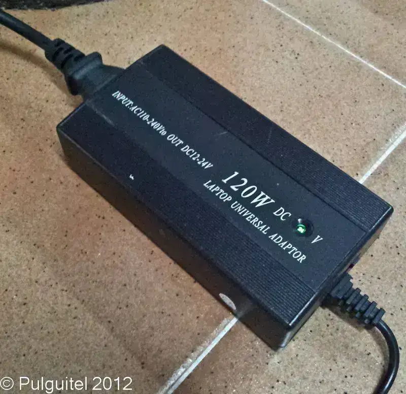

He usado varios transformadores, primero unos pequeños y luego uno de portátil regulable de hasta 24 V.

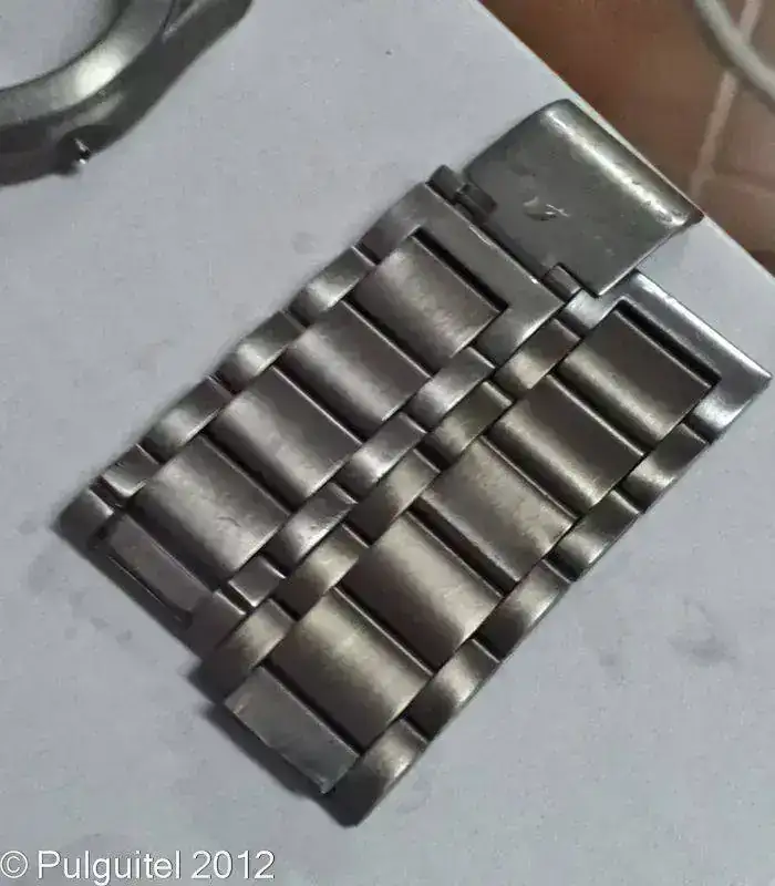

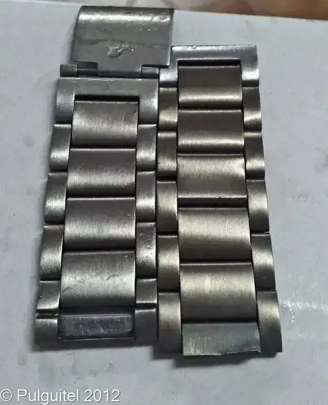

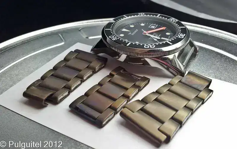

caja y armis de titanio de citizen, le di con estropajo para quitar la capa de la otra vez y lo dejé a su color natural.

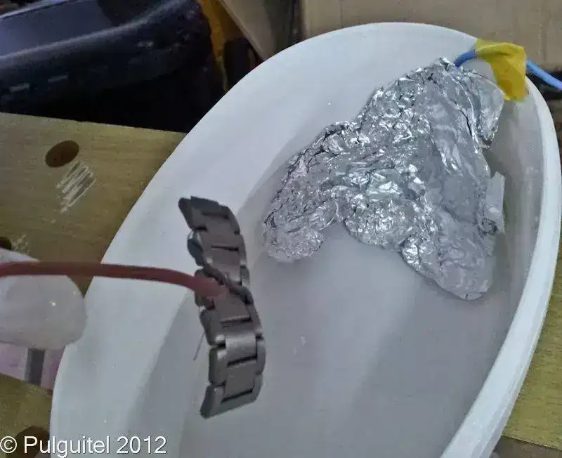

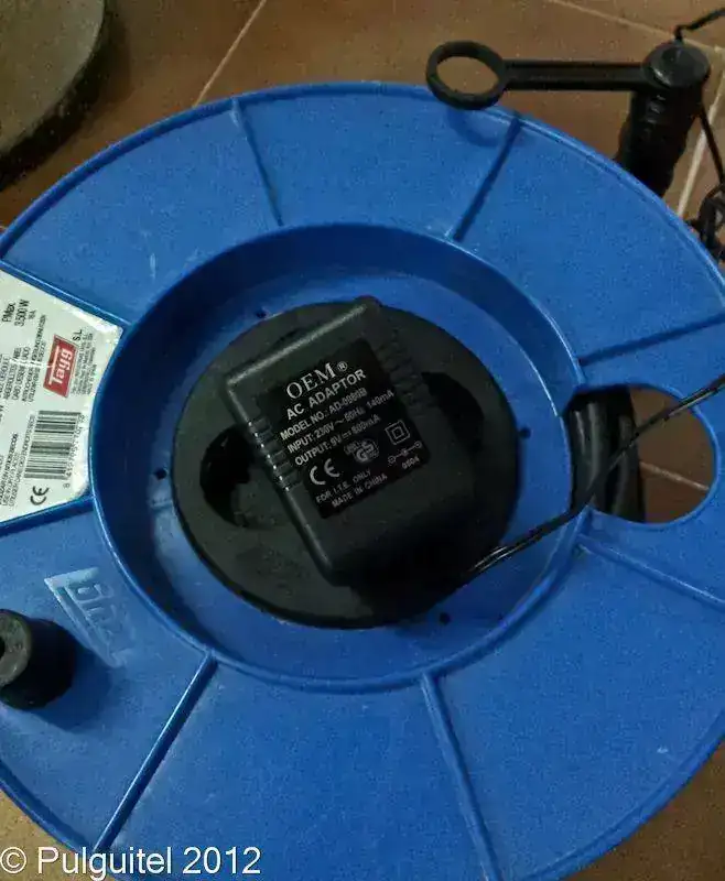

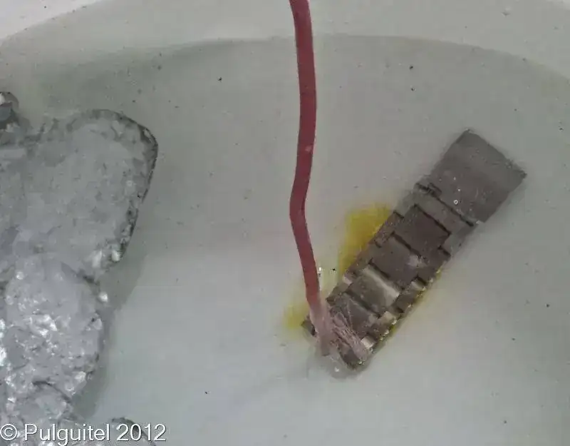

Primera sesión: transformadores de esos de un router o de algún aparato eléctrico pequeño, que suelen tener menos de 1 AMP.
EL HCl mejora mucho el acabado, y el haber cepillado las piezas también, queda más uniforme el color.
Eso sí, chupa corriente a saco el tema eh.... no pude conseguir más que tonos bronce/dorados suaves. No tenía más que un trafo de 12 y otro de 20 creo, ambos dando muy poca corriente.
Cambiando el negativo por una pieza de acero me dio la impresión de que funcionaba peor... mejor con aluminio.
De hecho con esta pieza, la dejé mucho rato, y parecía que el titanio se dañaba, como si "arrancase" un trozo. No se si la caja es de titanio macizo o no, pero parecía como que tenía una capa de titanio de 1mm, y al final de tando dar caña acabó por levantarse.

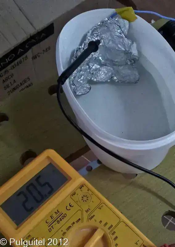

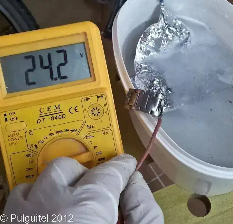

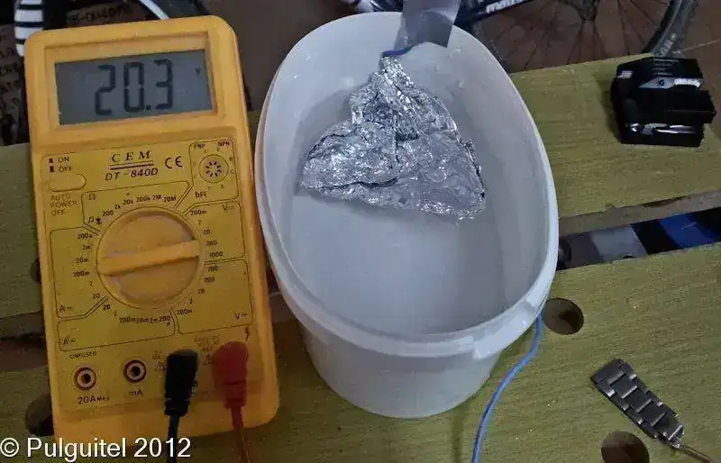

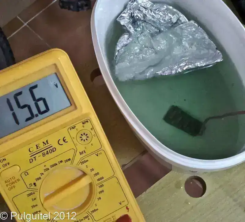

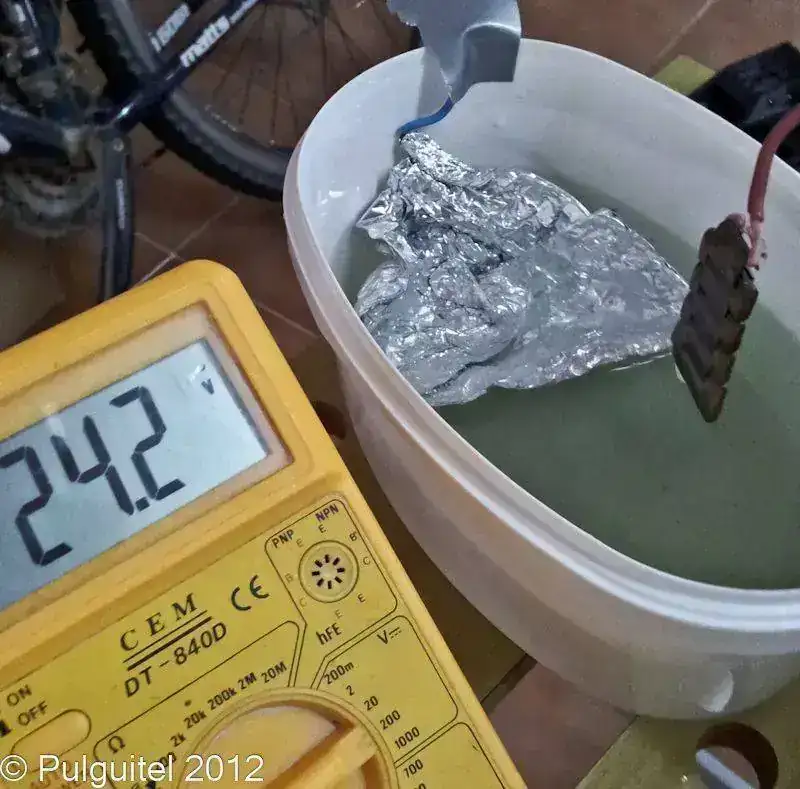

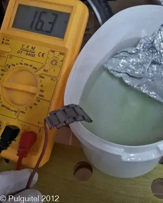

Segunda sesión: con trafo de portátil regulable que da hasta 20v 6A (tensión máxia 24v)
Colores más intensos, muy uniformes.
Con los 20V y dando corriente a saco, se consigue casi un morado, pero no del todo.
Hace falta más tensión.

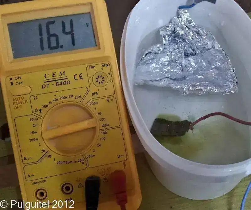

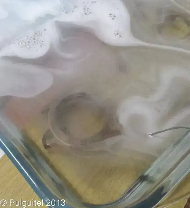

Mirad como baja la tensión al chupar corriente:

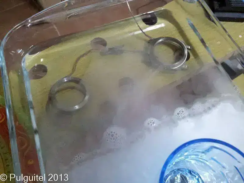

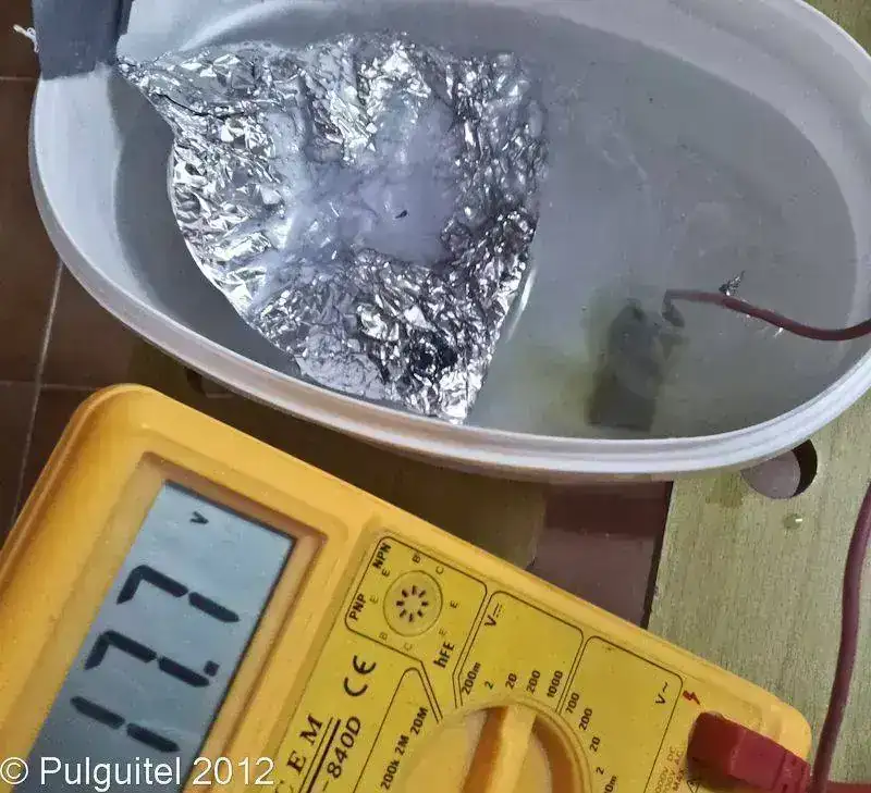

Anodizado en plena efervescencia, je,je:

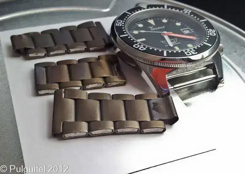

A ver, conclusiones:
- solución: destilada y salfumant
- negativo con aluminio
- trafo de portátil que de corriente, consigues color bronce muy chulo
- para colores púrpuras hay que acercarse a los 30V sin problemas de corriente
- he encargado una caja para hacer un reloj entero con este acabado. Osea que me ha molado.

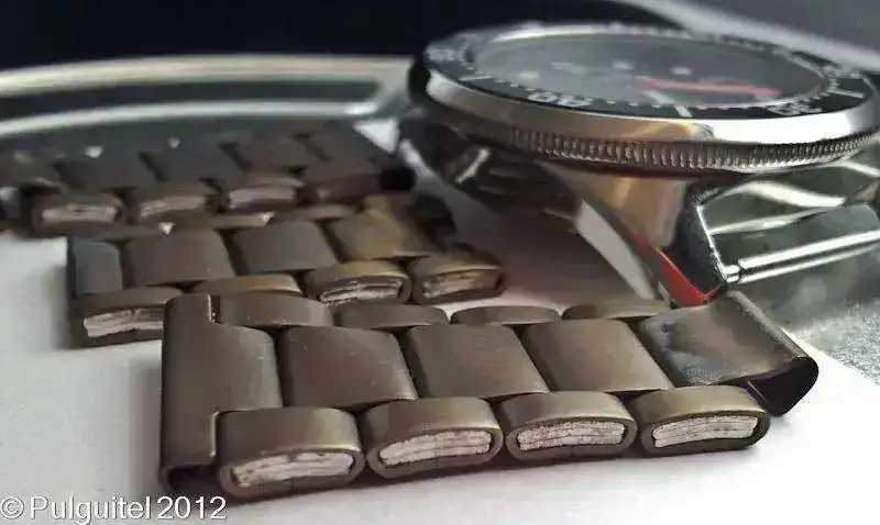

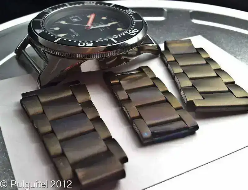

Y unas fotos de los resultados finales:
(Notad que el armis no es macizo de titanio, el relleno de chapa doblada es acero.)

Hola,
por un lado estás pasao de amperaje, deberían andar por 0,1A
y en la parte de la caja pones del otro lado un trozo de acero de menor tamaño,
siempre debe ser mayor que lo que querés anodizar.
la solución es cualquier solución ácida, cuanto más pura, mejor.
Pura me refiero a que no tenga otros componentes más que ácido y agua.
Ese salfumant tiene otras cosas?
El baño de ácidos es pavonado para acero,
ná que ver con el anodizado para titanio.

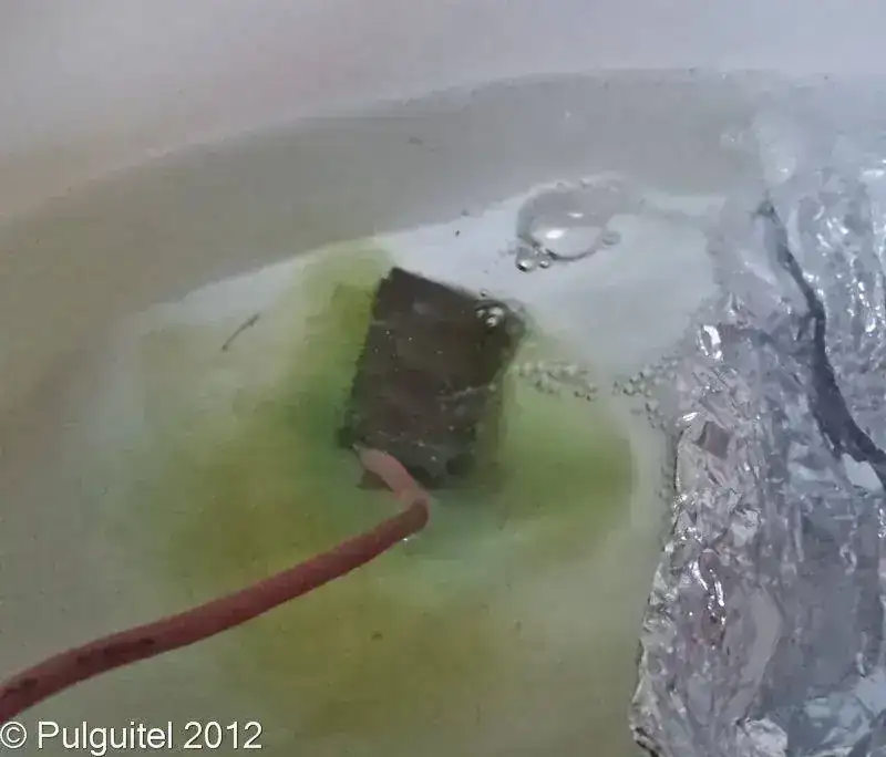

En el baño aparece una cosa verdosa,
eso no es posible, sea cual fuere la cusa, la solución ácida debe ser limpia.
A tener en cuenta que la capa de oxido de titanio es bastante cgruesa, asegurate de quitarla bien,
lavar perfectamente todas las partes con alcohol y no volver a tocarlas con las manos, es decir
no debe haber grasa de ningún tipo en las piezas.
Alvaro
Me olvidaba,
las partes sumergidas del lado del ánodo (+), deben ser de titanio, nada más que titanio
(o niobio o tantalio),
asi que fabricate un par de ganchos con alambre de titanio y ya.
Buena suerte.

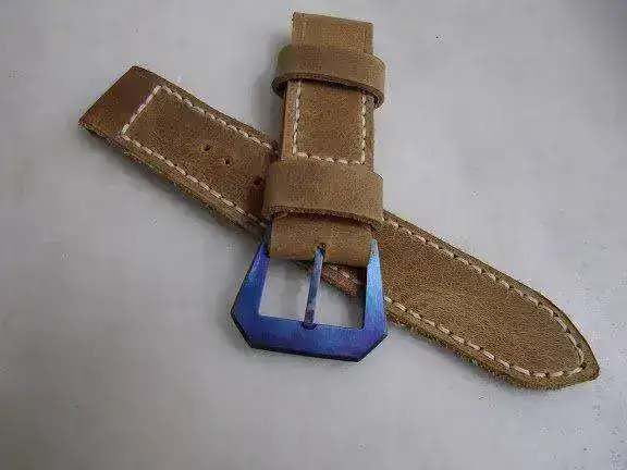

Buenas,
aqui una muestra de algo que hice hace algún tiempo,
completada con una excelente correa del forero Alfre1.
En este caso la oxidación del titanio fue lograda con calor,
un método menos predecible y no tan uniforme, que requier mucha práctica para lograr resultados aceptables.
Alvaro

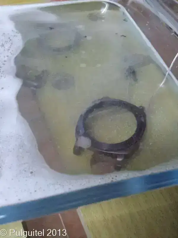

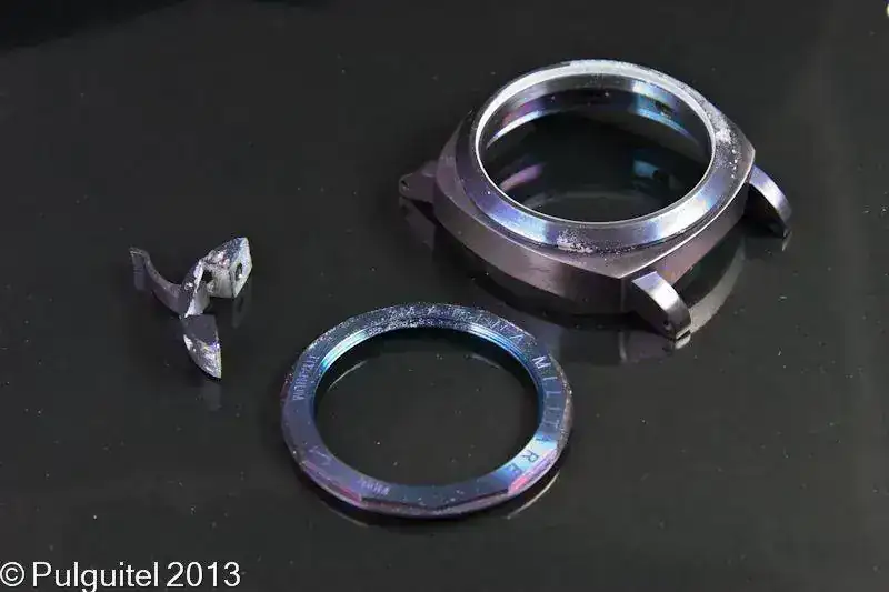

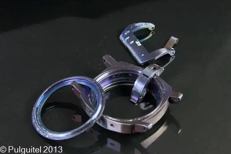

Víctima: una caja + hebilla + guardacoronas de un reloj made in china de 44mm tipo PAM.
Solución: Salfumant (es HCl al 20% sin ningún aditivo adicional) + agua destilada (1 parte de salfumant por 4 de destilada)

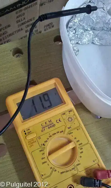

Transformador de portátil de 24 voltios (dando corriente bajaba la tensión, es decir chupaba bastante corriente).
Lo dejé bastante tiempo y pasó de un bronce precioso a un morado violeta muy chulo pero al estar la solución muy cargada de HCl y pasar mucha corriente, el titanio se ha deteriorado en algunas partes se lo ha llegado a "comer" en algunas zonas.
Conclusiones:
- haría falta una fuente regulable en tensión y corriente, para fijar ambos parámetros. El problema es que son caras y yo no dispongo de ninguna.
- al dejarlo mucho tiempo se deteriora el titanio, solo se me ocurre darle más tensión y reducir el tiempo de anodizado para que la corriente no se coma el titanio y se consigan los colores adecuaddos.
- voy a lijar el titanio a ver si puedo dejarlo más o menos presentable para anodizarlo de nuevo y dejarlo en color bronce, a ver si puedo salvar la caja.
- el tubo de la corona era de acero y se ha quedado bastante deteriorado, la próxima vez no meter nada que no sea titanio
- el color violeta mola un montón!!!!!!!! si consigo hacerlo, puede quedar un reloj muy pintón!

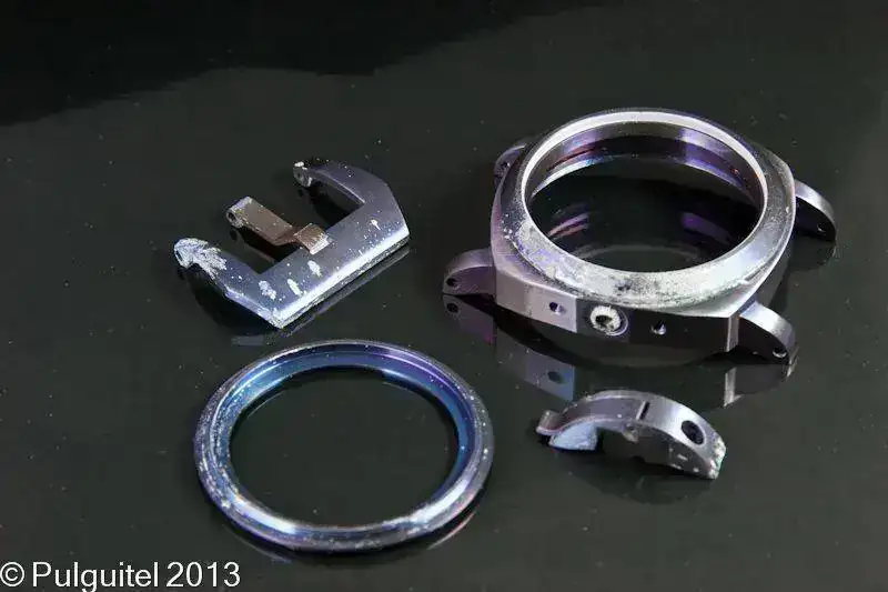

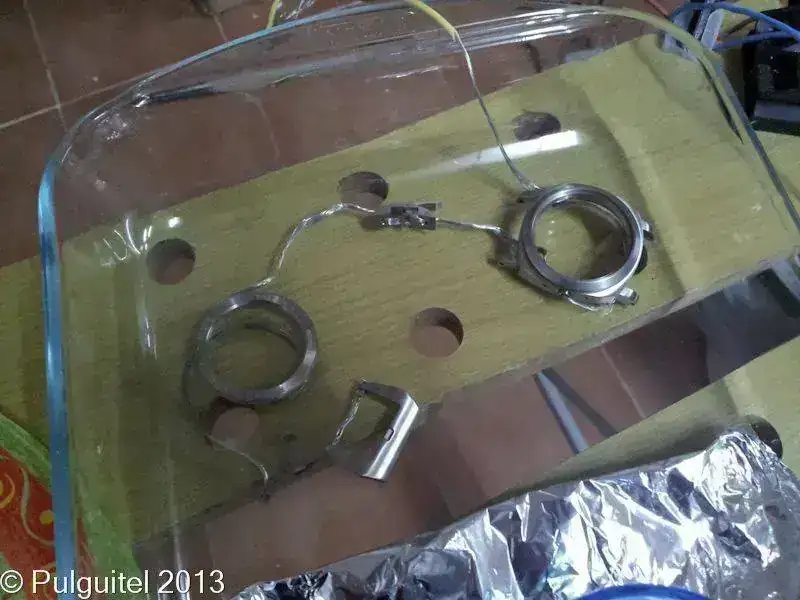

Hola,
las fotos prometidas:
Todo conectado....
En marcha...
El resultado:
Hay que seguir probando.... a ver si puedo salvar la caja, lijando se arregla, pero hay que hacerlo con paciencia.... volveré, je,je!!

De nuevo Pulgitel,
a lavarse los oidos... :D
Nada que no sea titanio debe sumergirse en la solución ácida, del lado del ánodo (+)
Eso quita mucha electricidad y altera los colores, como ves,
dando resultados impredecibles.
Sería bueno conseguir, de nuevo va, un alambre de titanio y usarlo para ánodo (+)
Los colores van a salir más firmes si anodizas una pieza a la vez, no en serie.
Un abrazo y buena suerte :)
Alvaro
