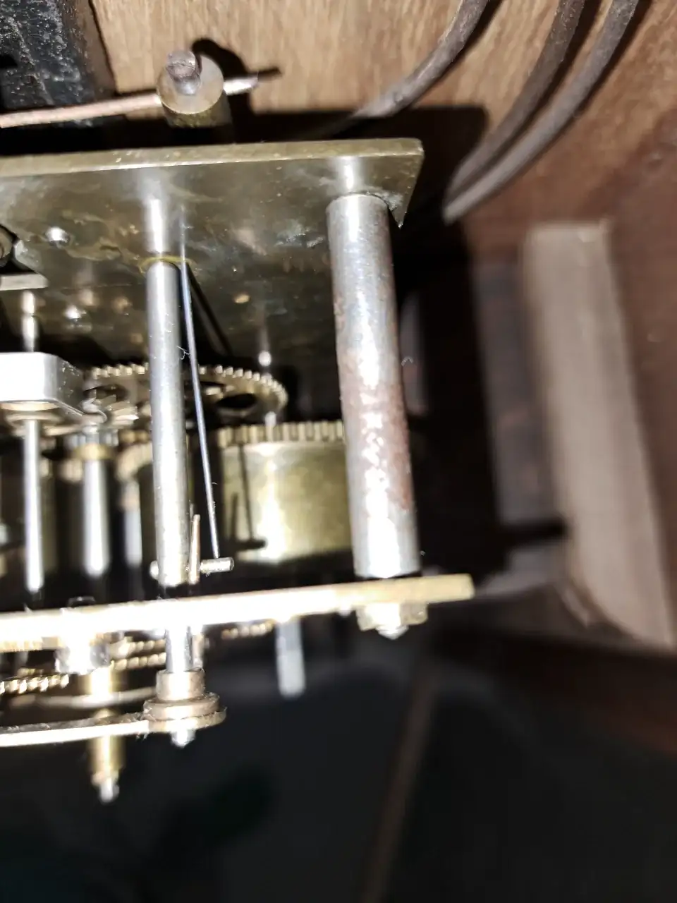

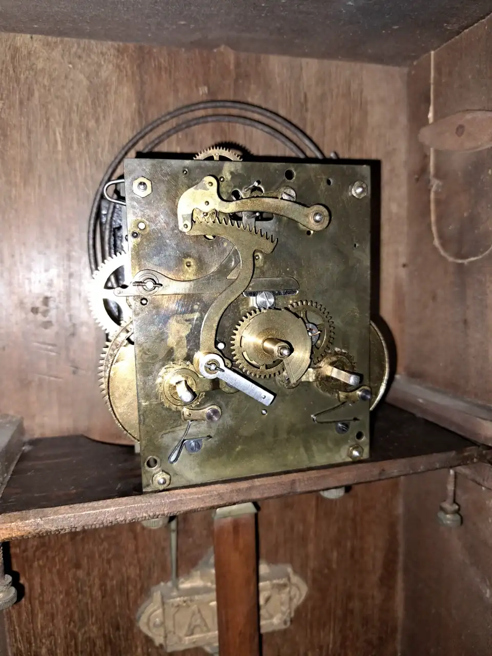

Hola a todos,
Os quería preguntar una duda: estoy restaurando un reloj HAC, el de las dos flechas, y después de desmontarlo, limpiarlo, volver a montarlo y engrasado, observo que la amplitud del péndulo es muy pequeña, como medio centímetro de extremo a extremo.
El reloj lleva ya 2 días funcionando sin pararse, pero me gustaría que tuviera mayor amplitud en la oscilación.
He pensado en reducir un poco la distancia del ancora a la rueda de escape, os parece correcto?

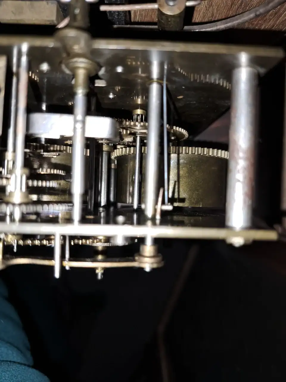

Os paso unas fotos para que conozcáis la máquina del reloj.
Por cierto: repite la hora a los 5 minutos, como un Morez. No lo había visto nunca.
Hola... si necesitaras ajustar el ancora para que el escape mueva mas ese ancora, cuanto mas alto este el ancora menos recorrido tendra sobre el escape, asi que hay que ajustarlo correctamente, es un poco delicado el proceso pero es imprescindible para el correcto funcionamiento de la maquina. por cierto ese modelo de maquina "AHC" repite campanada sobre los 3 mtos.
Debes revisar el muelle del trinquete izq. esta doblado y no debe ejercer una buena presion sobre la traba
Reacciones: PedroA y Trinquete
Lo que tienes que vigilar es la penetración de las palas de ancora en la rueda de escape, si no es la correcta el reloj no funcionará bien. Además, por normal general la amplitud del péndulo en estos relojes no suele ser muy grande, si no me equivoco depende de la longitud del péndulo y del peso de la lenteja.
La longitud de ese pendulo no es muy larga, asi que vas a poder aumentar 1 cmt. mas a cada lado de inercia, o posiblemente algo mas estando bien ajustado el ancora. Como te ha indicado Pedro has de bajar el ancora para que las paletas hagan mas presion sobre el escape, ten en cuenta tambien que en estos ancoras de gancho los ajustes es distinto para cada paleta pues no guardan simetria, primero debes ajustar la paleta en forma de gancho dandole la altura necesaria para que no trabe el escape en la salida y luego la paleta abierta para que el escape salga de ella fluida y con precision
Reacciones: PedroA
Ya está solucionado, he bajado un poco (no habrá llegado a 1mm) el soporte del ancora y ahora tiene una oscilación mucho mayor ( unos 2 cm para cada lado)
Muchas gracias por vuestra ayuda
