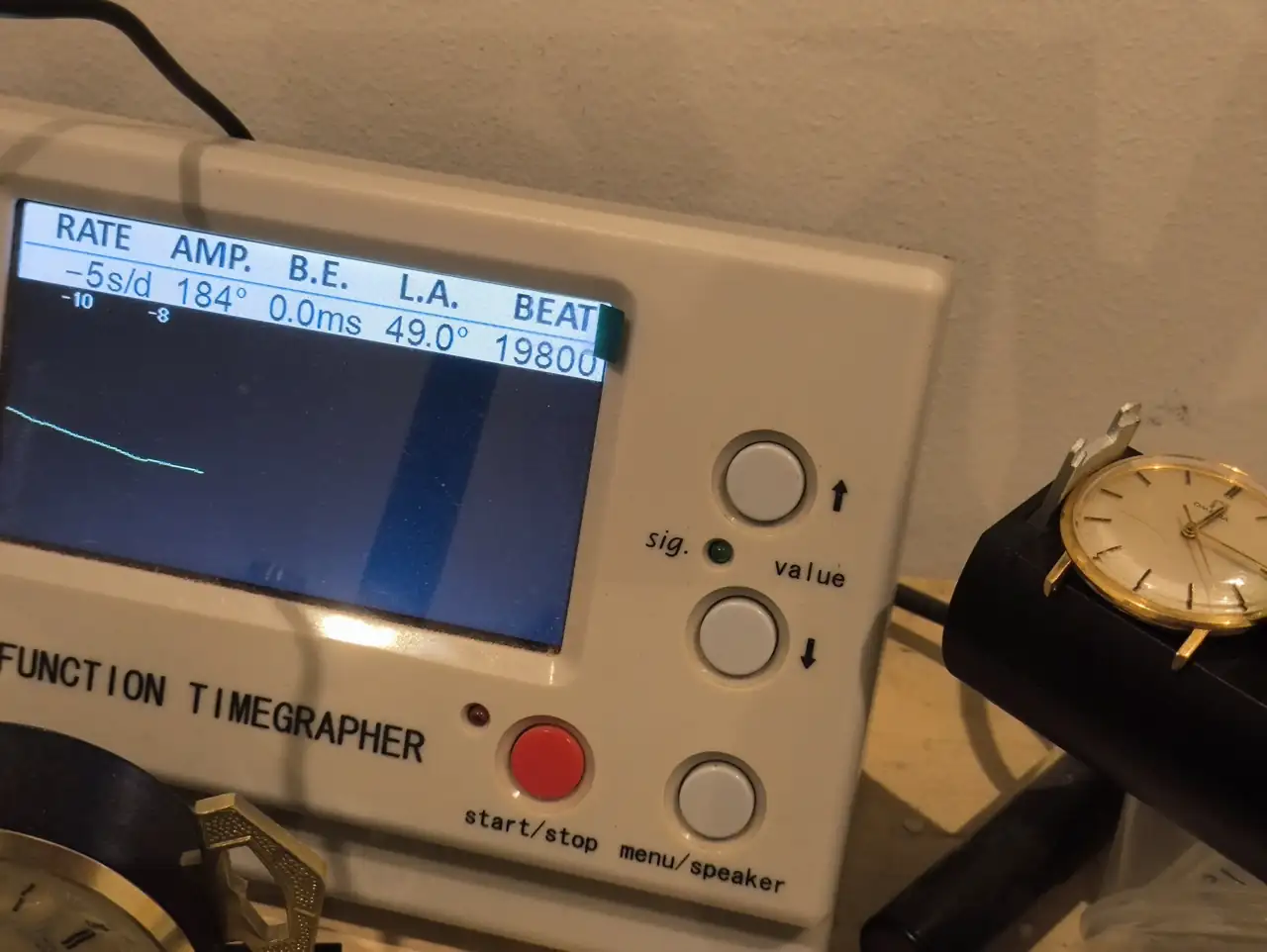

Bueno, el caso es que me han dejado este reloj para hacerle un servicio, por lo visto se usó para hacer la mili en el Sáhara por los 70, lógicamente vino parado y se guardó en un cajón... Una barbaridad de reloj de 18 k para hacer la mili (yo mejor no opino)
Bueno, una vez limpio, aceitado y cambiado el muelle real no termino de sacarle punta.
Esta es la gráfica en el Timegrapher la amplitud es la justita para pasar el día.
¿Alguna idea?
Si dispones de un microscopio (o los mayores aumentos que puedas), comprueba las caras de impulso del áncora, una limpieza deficiente frena mucho el deslizamiento con los dientes de la rueda de escape.
A mi me pasó con un Komandirskie y recuperó muchísimo.
Reacciones: Cacike
Me parece una idea fenomenal, apenas toco el áncora para no dañar la laca. Solo le pego una limpieza muy leve a esa pieza.
Hola te recomiendo limpiar el áncora en una cubeta de ultrasonidos para lentillas. Yo uso isopropílico y nunca he dañado absolutamente nada durante un minuto. Pero si te preocupa puedes utilizar un poco de detergente para los platos mezclado con agua un poco caliente y luego aclarar ligeramente con isopropílico para llevarte los restos y secar en la secadora.
ultrasonidos e isopropílico juntos parece muy mala idea, te vas a ventilar la goma laca que sujeta las bocas de áncora...
Reacciones: Danichrome
No parece mala idea para nada en varios que he hecho, la verdad.
