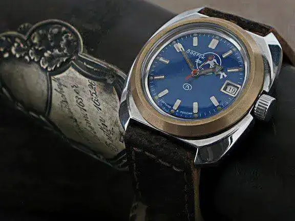

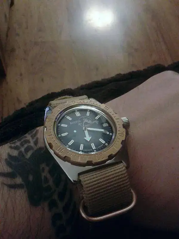

¿Cómo le quitáis el cromo al bisel?. He leído por ahí que con ácido clorhídrico diluído sale muy fácil. ¿Lo habéis hecho así?
Yo lo he hecho con estropajo verde despacito, de vez en cuando mojándolo, (el estropajo), pues húmedo, es menos abrasivo.
Supongo que desmontais elbisel para poderlo limar con el estropajo,no?
Yo estaba pensando incluso en poner cera caliente en los numeros para evitar desgastar el color, pero creo que no sera necesario.
Si, el bisel desmontado, lo de la cera no es necesario, despacito va desapareciendo el cromado brillante.
Madre mia, como crece el hilo. Sois unos artistas. Te ha quedado perfecto axial.
La verdad es que el envejecido cambia completamente el aspecto del reloj. Por Instagram también lo puse y todo el mundo pregunta. Es un brico sencillo y sin muchas herramientas (todo el mundo tiene en casa estropajo verde).

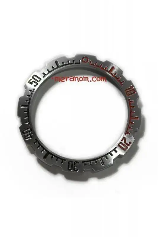

Por cierto, me he hecho con este bisel, para conseguir el siguiente acabado:
OJO la siguiente imagen puede resultar pornográfica para los fans de este mundillo.

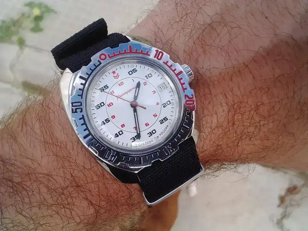

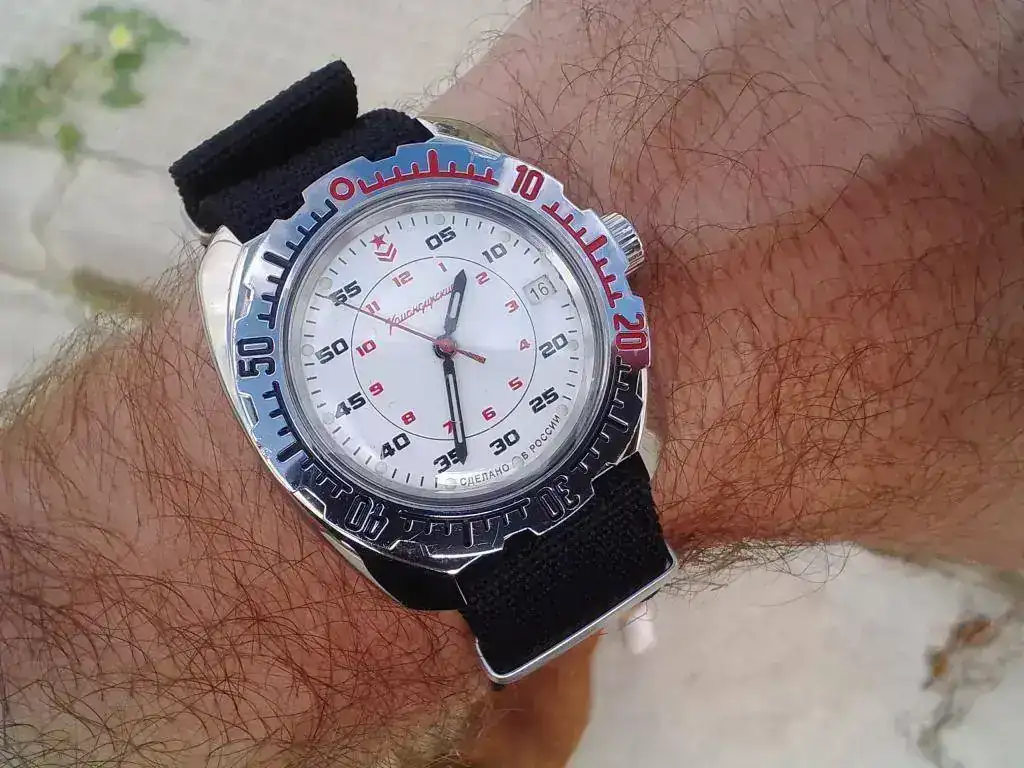

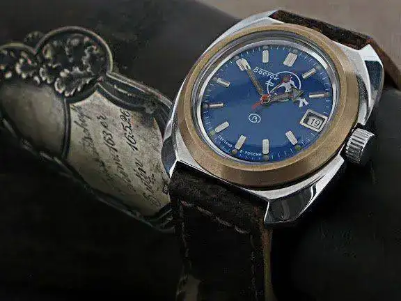

De momento el único 110 que he visto por la red es este:
Aunque para mi gusto se han pasado un poco con el estropajo.

Estuve a punto de pillar ese bisel dentado en Meranom, suelen tenerlo agotado y esa vez lo tenían disponible. Pero lo pensé bien y me parece demasiado radical, al menos para la caja 710. A los nuevos Komandirskie que llevan un dentado parecido le quedan genial, eso si.

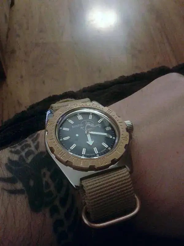

Pues aquí te dejo una foto de un mod que me preparé hace unos meses precisamente con ese bisel.
Emho le queda genial a la 710.

Yo, aunque no soy muy de mods, tengo un 710 con ese mismo bisel de los 110.
Madreeee le queda genial a la 710. Tenía que haberlo pillado, ya vuelve a estar agotado!! :_(
Adryens dónde has commprado ese bisel dorado? el que hay en meranom es de acero inoxidable y con el estropajo sólamente no se quedará como en la imagen, no?

Si, creo que es latón como el resto de biseles, seguro que al pasarle el estropajo se queda así, a la vista esta la fotografía mostrada. Que opinen los expertos en piezas rusas (maestro McRipper)
