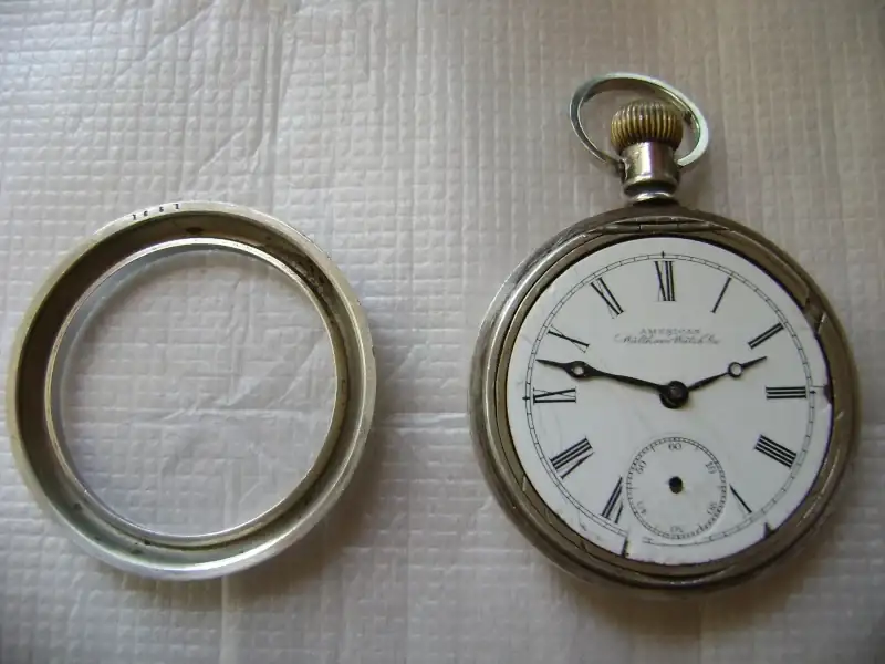

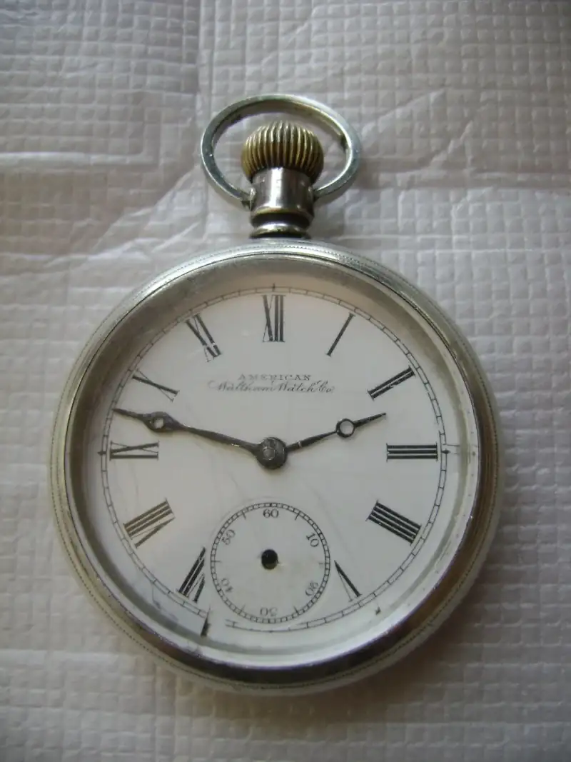

Hace un tiempo encontré donde un relojero un reloj de bolsillo "American Waltham" a muy buen precio. Se veía bastante bien así que lo compre.
Soy amante de las antigüedades, mas no soy un experto relojero; el reloj no andaba y le faltaba una manilla, pero como elemento decorativo estaba bien.

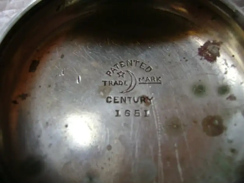

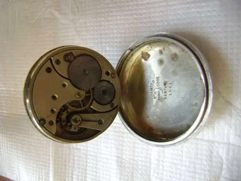

El reloj en cuestión es este. En la parte de atrás tiene un diseño de un tren que al parecer es de oro.

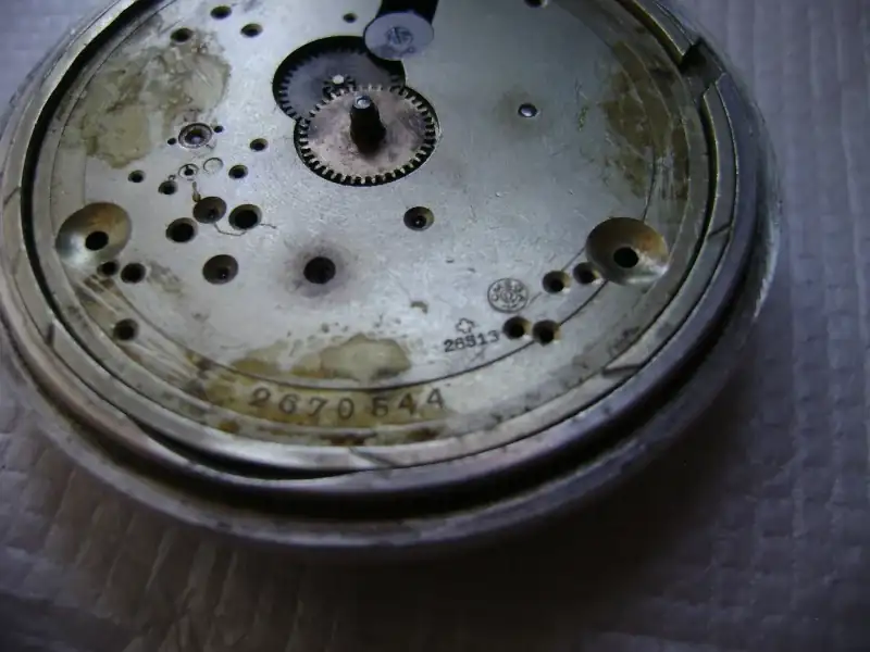

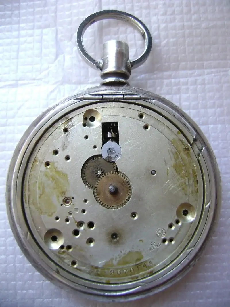

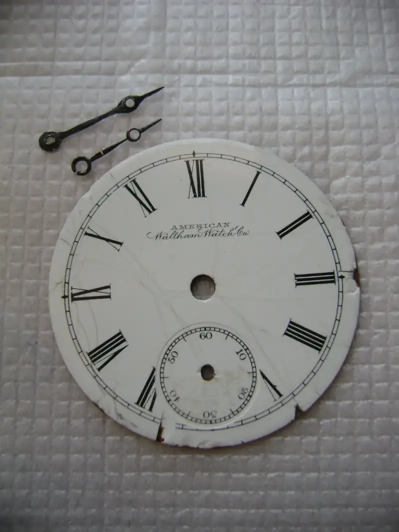

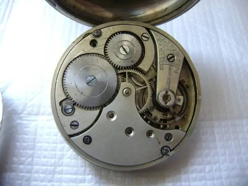

Pasado un tiempo se me ocurrió una tarde abrirlo, y revisarlo por dentro, lo destape y cuando llegué a la parte blanca donde están los numero me di cuenta que esta estaba "pegada" al reloj con un pegamento que acá lo llaman neopren. Lo despegue y revise debajo de esta placa circular blanca (que no se como se llama) y encontré varios numero (supongo que de serie) pero mi sorpresa fue cuando encontré un pequeño circulo que decía OMEGA y el correspondiente símbolo.
Todas las partes del reloj, incluyendo la tapa con vidrio, la caja y la maquinaria tienen el mismo numero de serie 1615, ademas de esto, en la parte de abajo de la "cosa blanca" tiene dos series mas: una en un anillo exterior: 2670544, y otro en la parte central, bajo una cruz con el numero 26513.
Espero me puedan ayudar a saber que es lo que ocurrió con el reloj. mi hipótesis es que perdió esta parte blanca con los números y le pusieron una de otro reloj, uno de un american waltham, todo eso basado en la marca omega que no se que hace ahí.
También me gustaría ver información o fotos de otros relojes como este, ya que e visto muchos con trenes, pero ninguno con este diseño, que corresponda a este modelo.

Buen día flastic - Fernando; este reloj es Omega - su numeración de 2670544 nos dice que es del año 1905
apróximado. La caja pesada - de un solo cuerpo y un aro donde lleva él grueso cristal -
denuncia que es de ferrocarríl - además tiene ese grabado de una locomotora ( oro??) y una de las
agujas no corresponden y tampoco es de este modelo - la argolla (belier) - que debería ser grande y redonda.
Como es de suponer - él cuadrante es de un reloj made in USA. Además por él grabado en la caja -
de la medialuna y la estrella sido hecho para el mercado turco - o algún país Musulman.
Gracias, Luis desde Argentina.

Me interesaría saber si las partes que faltan (el cuadrante, las agujas y el belier) se pueden encontrar en alguna parte, ya sea en Chile, Argentina, o en otro lugar; si tienes algún dato de como restaurar este reloj me vendría de perillas.

El reloj tiene la patente Nº 26513 fechada el 26 de mayo de 1908 en Suiza a nombre de la Sociedad Anónima Louis Brandt & Frere. La caja es americana tipo Swing Out. Se trata pues de un casamiento o boda

Hola. Es lamentable que se eche a peder un Omega. Yo tengo uno igual pero con la caja original de Omega (es de acero) y el calibre es el mismo (aparentemente) el que tengo yo es un 43L. Fue echo a nuevo estaba en muchas peores condiciones que el tuyo. Seguramente en Chile podras encontrar fornitura de este tipo de calibre.
Saludos desde Argentina
