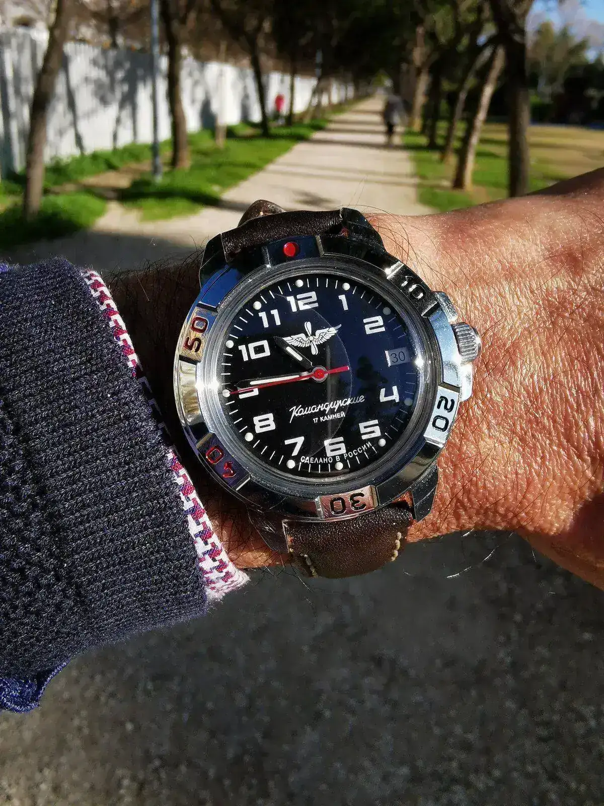

Buenas tardes.
No soy de mojar relojes y aunque para eso están los Amphibia, alguie suele sumergir algún Komandirskie como el de la foto? No de los que hay con caja de Amphibia, de los clásicos.
Que tal la experiencia?

A sumergirlos no he probado, pero a buenas duchas si, y sin problema alguno

Los nuevos komandirskie se pueden llevar a la piscina...
Los vintages hacen glu glu glu...

Estos komandirkskie creo que son 3 atm o 30 metros según vostok. Pero la cuestión es...para qué necesitaria un reloj de 30 metros, corona a rosca con junta interior, tapa a rosca y junta casi como la de los amphibia...?

Una vez mi relojero le hizo un test de hermetismo a dirskie clásico. Le dió 100 metros.
Supongo que con tapas traseras y coronas bien roscadas, debería de aguantar piscinita...

Depende del modelo (algunos ya son prácticamente Amphibia) y lógicamente del estado en general.
Con un clásico yo no lo haría, pero sin embargo lo hice con mi primer Komandirskie con baños en el mar y trote duro y ahí sige.
Se me ocurre que es posible que el fallo de hermeticidad venga mas por la parte del plexi.

Según tenía entendido, los Amphibia son 20 ATM y los Komandirskie son 10 ATM (a excepción de los que tienen cuerpo de Amphibia). No sabía que había Komandisrkie de 3 ATM, imagino que serán los de los primeros años.

No he encontrado datos de la impermeabilidad del Vostok Komandirskie, pero recuerdo haber leído en algún lado la cifra de 3 ATM.
No obstante, en esta ya citada web italiana solo habla de impermeabilidad de algunos modelos, en concreto los Komandirskie 34xx, tercera cifra en 1 o 9. Link: https://vostokamphibiacccp.altervista.org/vostok-komandirskie-ghiera/
Corto y pego:
Nella seconda metà degli anni 80′ la Vostok produce nuovi modelli di Komandirskie dotati di ghiera. Il movimento è il 2414a a carica manuale con datario. Le casse sono in ottone cromato (ultima lettera del codice cassa = ‘1’), o in ottone dorato al nitruro di titanio (ultima lettera del codice cassa = ‘9’). La chiusura del fondello è assicurata da un anello di serraggio. Sono orologi impermeabili, ma non subacquei come gli Amphibia. Hanno il vetro in materiale plastico con uno spessore minore rispetto a quello degli Amphibia.

Yo los nuevos me he metido a nadar y no les ha pasado nada... cuando digo nuevos digo comprados ahora, pero de la colección clásica.
Confio más un un 3atm de vostok que en un 100m de muchas otras marcas...

Los komandirskie antiguos nada de agua, los modernos un lavado de manos.
Solo me fío de los amfibias, ducha, mar y piscina, nivel usuario, de submarinismo nada.

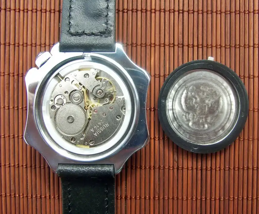

Por lo que he visto en Meranom, hay 3 tipos de Komandirskie:
- Modelos clásicos: 2 ATM
- Modelos nuevos con base de Amphibia: los hay de 10 y 20 ATM
Cierto. Me refería a los Clásicos. Por ejemplo tengo un Komandirskie K-34 que es 100M.

Los pocos que he conseguido nuevos ha tocado apretarles el anillo de la tapa trasera hasta 3/4 de vuelta , y ahi si se pueden meter a la piscina
