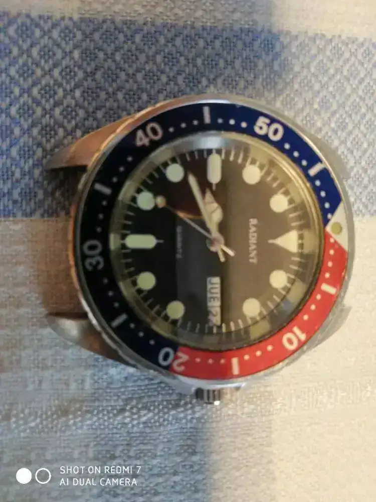

Alguien sabe que pila debe llevar este Radiant.
  • Iniciador del hilo Iniciador del hilo CALIPSO
CALIPSO
CALIPSO

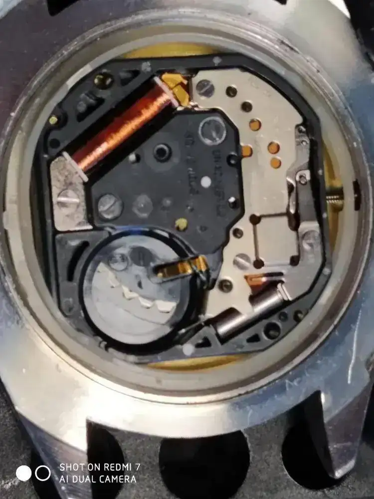

Este reloj tiene 30 años, hace ya mucho tiempo le saque la pila para que no estropeara la maquinaria.
lleva un calibre SHIOJIRI Y143A, la pila la he perdido y no no tengo ni idea de que pila puede llevar.
Hechadme una mano compañeros, me gustaría devolverle la vida.Gracias de antemano.
Puedes medir el diámetro interno del alojamiento de la pila así como si altura aproximada.
En internet encuentras clasificaciones de pilas por su tamaño...

Efectivamente, la 395 SR927SW

Muchas Gracias, increible el reloj llevaba 20 años sin pila y ya esta funcionando perfecto en la muñeca de mi hijo!
