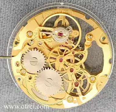

Alguien podría identificar este Baume & Mercier?
  • Iniciador del hilo Iniciador del hilo Artico
Yo diría que se trata de la variante de cuerda manual de la eta 2824, si no me equivoco se denomina eta 2804.
Un buen reloj!!! No te disgustes por eso, antes o después necesitaba una buena revisión...y a disfrutarlo!!!
Pues sí, creo que joselin ha acertado parece una 2804-2 con algunas modificaciones estéticas y en el órgano regulador.

Hola D. Luis. Se vé raro ¿verdad?. El rochete y la rueda de la corona se confunden. Y se vé un dentado raro. Aparentan ser las ruedas mas delgadas de lo habitual.

Muchisimas gracias a todos!! La verdad no habeis tardado nada en "descubrirlo". Me voy a bajar ahora de la web de ETA la ficha tecnica a ver si me entero de algo mas acerca de ese calibre. No me voy a enterar mucho a nivel tecnico pero bueno...
En cualquier caso, el tema es que es una variante de la 2824, no? Es curioso que la 2824 sea tan comun y esta otra tan poco frecuente.
Lo que queda claro es que el reloj es muuuuucho mas reciente de lo que yo creia.
Por cierto (es que estoy mirando informacion). ¿Podria ser un ETA 2801-2? Es que del 2804-2 dicen que lleva calendario en todas partes, y el 2801-2 debe ser el mismo pero sin calendario, no??
Después de mucho buscar, yo juraría que es éste:
Que según he leído no es sino el 2804 sin calendario, es decir, que estabais en lo cierto.
