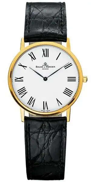

Alguien podría identificar este Baume & Mercier?
  • Iniciador del hilo Iniciador del hilo Artico
A
Artico
Buenas a todos. Bueno, uno de las principales razones de entrar en este foro es el que mi padre me haya "legado" un reloj de Baume & Mercier del que os cuelgo un par de fotos. No poseía ningún tipo de certificado y lo único que le han dicho es que es de los años 50/60, pero tampoco lo sabe a ciencia cierta. A ver si me podéis echar un cable para adivinar de qué modelo se trata...
Gracias de antemano!

Hola Artico, el reloj es más moderno. Ya de los 90. Se trata de un ejemplar de los denominados Classima.
Me equivoque al subir la imagen ayer, a la noche pongo las imagenes bien.
Un Classima de los 70, genial, ya tengo algo. El calibre sin abrir imagino que imposible de averiguar, no? Voy a buscar un poco...
Hola Artico, no será difícil. Montará un movimiento genérico. Será fácil de encontrar. Es un reloj moderno. La variante en automático monta ETA 2892-A2.
La BM, fue adquirida en 1988 por la Vendôme y en 1998 pasó a la Richemont, al adquirir la anterior.
Muchas gracias, Nicolau. Lo cierto es que mi desconocimiento del tema es absoluto, me daba hasta vergüenza tener el reloj guardado sin tener ni idea de él. Imagino que al llevar muchos años parado lo ideal sería hacerle algún tipo de limpieza o mantenimiento, ¿no? Más que nada porque una vez le doy cuerda aguanta muy poco tiempo funcionando (bueno, para ser honesto no tengo ni idea de cuánto tendría que mantenerse en marcha, pero no aguanta una noche entera, eso seguro)

¿El movimiento es manual o de Cuarzo?
Creo recordar que no llevaba el Automatic abajo.
El modelo se fabrica también de cuarzo.
La reserva de marcha habitual para relojes de la época es de unas 42 horas. Una visita al relojero no le haria daño.
La había borrado yo mientras revisaba el problema con la segunda imagen. Creo que ahora se ven las dos, ¿me equivoco?.
Recuerdas bien, no dice nada de automatic, pero el movimiento es manual. ¿?

Buen día foreros; parece llevar un mov. a cuerda manual y sí tuviera que jugar sería por un cal. Peseux 7001/40 o cualquier otro cal. plano moderno. Como estoy de vacacione y hay poco juego en este lugar - me jugué aquí - con mi resto.
Gracias, Luis desde Argentina.

Sí sí, por descontado que mañana busco algún sitio más "decente". Ya he dedicado tiempo a informarme sobre los calibres Peseux. Si es el 7001, dicen que es un calibre extraplano muy fiable pero nada del otro mundo. Voy a esperar a cerciorarme del calibre para informarme a fondo. Gracias de a todos en general y a Luis y a Nicolau en particular, por mojarse. En cuanto tenga fotos las cuelgo...
Qué desastre. Lo llevo esta mañana a un relojero relojero (teóricamente), que además vende bastante Tissot y Seiko mecánicos, y le pido que me abra el reloj para fotografiar el mecanismo. Lo hace, fotografío y cuando me lo devuelve y cojo el bus, miro el reloj y veo que no está en hora. Lo voy a poner en hora y la corona no funciona (no se separa), tampoco se mueve en ningún sentido (no puedo darle cuerda). Por si fuera poco, el dial ha quedado sucio (dos trocitos de alguna mierda) y me da la sensación de que el segundero va más lento (aunque pasada una hora y media no noto atraso o adelanto alguno).
Bueno, cuelgo las fotos por lo menos...
Añado: El único número que se puede leer ahí es 11801, junto a "Baume et Mercier"
Buen día Artico; a veces al cerrar la tapa se corre y queda ajustando la tige y no permite ningún movimiento. Es fácil - no
insista - un relojero + un service y quedará como nuevo. Artico - las fotos no son suficientemente claras para reconeocer él
calibre. Pregunte al relojero cuando lo lleve a service - que por favor le diga que calibre lleva este B.M. Gracias, Luis desde
Argentina.
A ver, pongo fotos ampliadas...
Buen día Artico; este movimiento lo veo muy moderno y puede ser calibre propio de B.M. Tendría que verlo sin cuadrante para estar mas seguro. Se parece mucho a un ETA y hasta podría ser hecho por pedido por B.M.
B.M. construyó pocos movimientos y este podría ser uno de ellos. Gracias, Luis desde Lobos - Argentina.
Yo diría que se trata de la variante de cuerda manual de la eta 2824, si no me equivoco se denomina eta 2804.
Un buen reloj!!! No te disgustes por eso, antes o después necesitaba una buena revisión...y a disfrutarlo!!!
