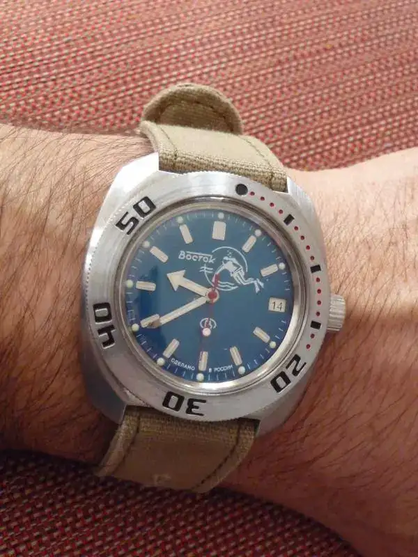

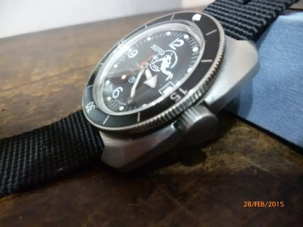

En el mío lo hice con estropajo verde de toda la vida. Si lo mojas, el acabado puede ser un poco más fino y te quedará mejor. Lo más importante es hacerlo siempre en la misma dirección y proteger bien el plexi con cinta adhesiva, y no te preocupes por el material de la caja porque es acero macizo seguro. El bisel sí es de latón, así que si no quieres sacar el dorado tienes que cepillar muy muy poco (la mejor forma es colocar el bisel boca abajo sobre el estropajo y girarlo haciendo una ligera presión, de ese modo el cepillado sale perfecto).
No le tengas miedo, es realmente fácil de hacer y hay tutoriales para todo (incluso en youtube para quitar y poner el bisel).P1050165.webp
Te ha quedado fenomenal Halboreto

Te ha quedado perfecto, ese es el acabado que me gustaría. Eres un artista! De todos modos hoy he llamado al taller de relojería y me han dicho que pueden hacerlo sin problemas, según cual sea el presupuesto mejor ni me arriesgo (soy un poco manazas).

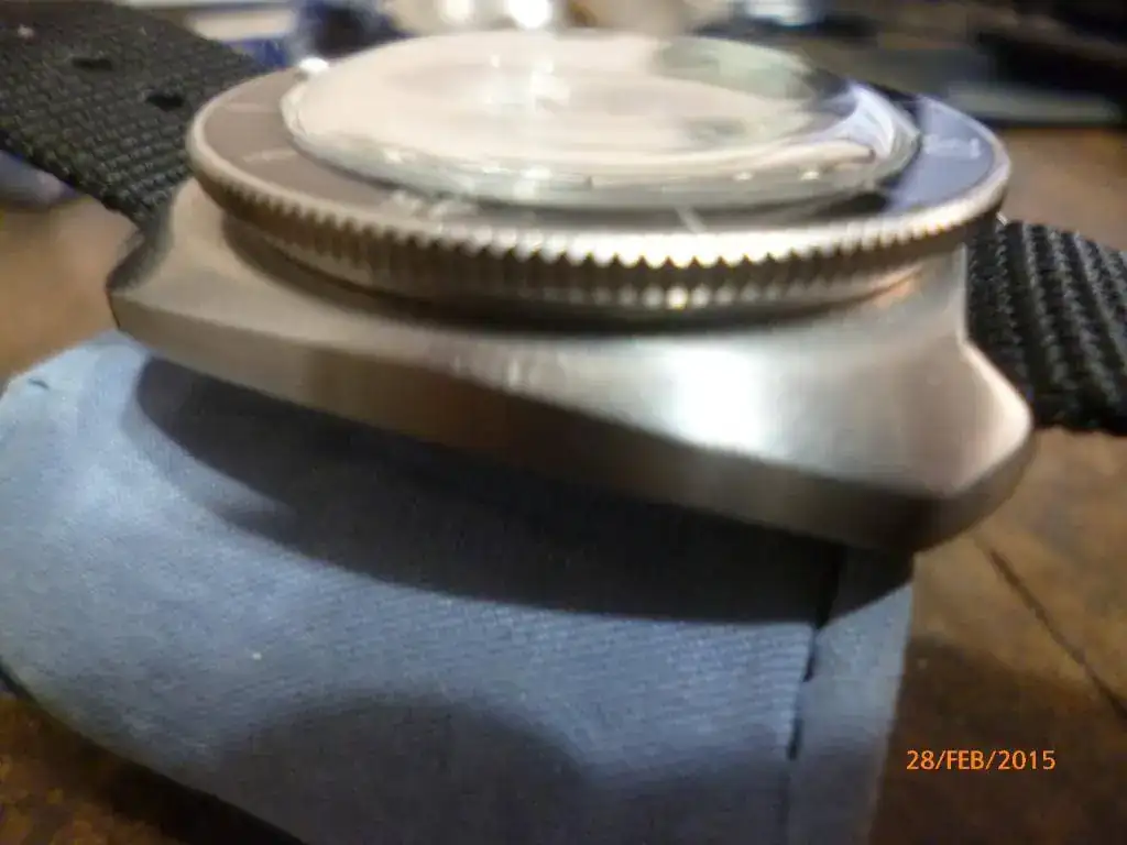

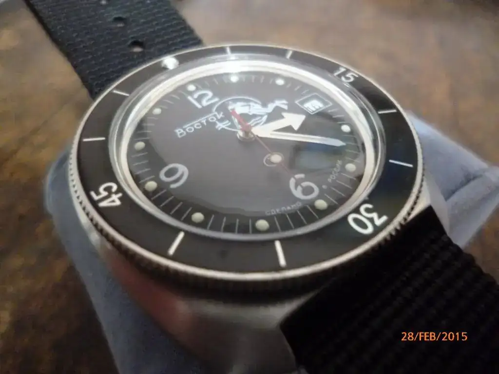

Gracias a los dos, pero tenéis que tener en cuenta que mis fotos son bastante malas y no se aprecian en detalle. El acabado no es perfecto aunque queda resultón. Seguro que si lo volviese a hacer otra vez me quedaría mucho mejor.
Bacterio, ya nos contarás lo que cobran en un taller por ese trabajo, sólo por curiosidad.
Siempre está bien que te lo haga un profesional, pero con un estropajo verde, despacito y siempre haciéndolo en un mismo sentido, los resultados son espectaculares :) yo lo hice así y creo que quedó muy bien.
