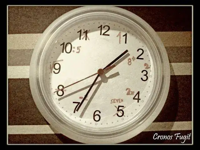

Como se intuye en el nombre del título del hilo, vamos a elaborar un sencillo reloj levogiro (con la marcha invertida), denominado "creo" reloj hebreo (por el sentido de la marcha y su numeración). En alguna ocasión leí también que estaban ideados para lugares como peluquerías y barberías donde el cliente lo puede ver al revés en un espejo (girando además los números), pero no tengo ni idea :pardon:.
Como anécdota o curiosidad me parece que puede estar bien no? ;-).

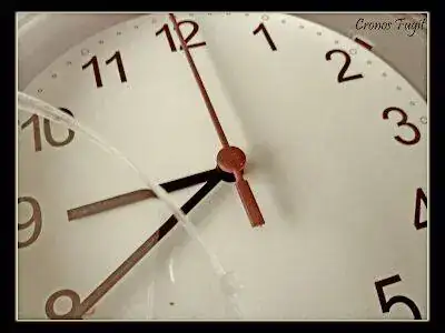

Quitamos esfera y agujas:

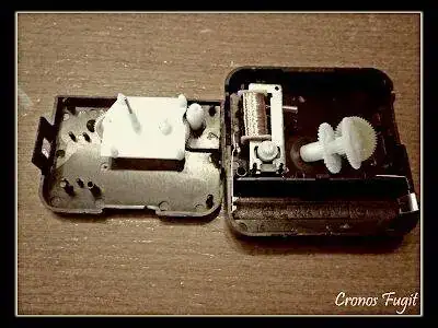

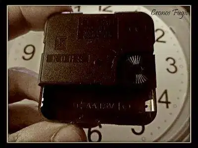

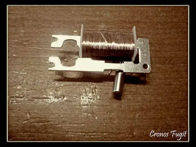

Sacamos la máquina y abrimos:

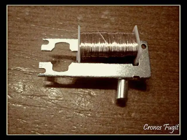

Una vez abierto cogemos el condensador de flujo:D (bobina de cobre) y lo sacamos por la parte izquierda, le damos la vuelta a la placa horizontalmente. Para verlo bien, obsérvese como cambia el agujero que sirve para anclar a la caja. Luego lo volvemos a meter de nuevo en su sitio:

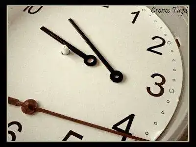

marcha correcta:
marcha inversa:
En este modelo queda un poco levantado, al cambiar la posición obviamente, pero como solución tenemos:
a) No poner nada y cerrar.
b) Emplear un poco de pegamento.
c) Hacer agujero para que pueda entrar en la posición corregida.
La primera opción ha resultado muy bien:D.

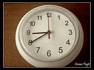

A continuación elaboramos una esfera acorde a la nueva marcha. Existen muchas opciones; quitar esfera, pegar encima números, etc. Si no queremos mayor complicación simplemente podemos colocar los números encima.
Yo he querido jugar un rato con los personas que van a emplear este reloj :whist::.
A continuación: cerrado y listo para usar:

Me ha encantado el resultado.
Muchas gracias por compartir.

Me gusta, muy curioso el resultado
Muy curioso el movimiento.
Yo echaría tipex a los números y los arreglaría. :laughing1:

Es una de las opciones, pero quería dejar ese aspecto final (quiero jugar un poco con unos compañeros):flirt:.
