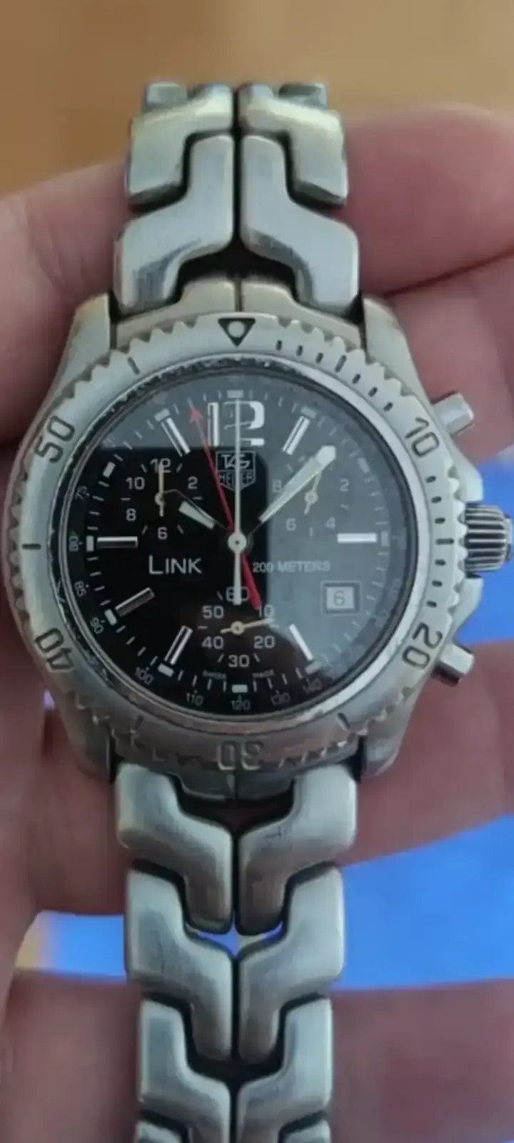

Hola, buenas tardes, un amigo tiene un tag heuer crono de cuarzo, y al llevar a cambiar la pila a un " cambiapilas ", ( no tiene relojerias cerca ), la aguja de minutos del cronografo, ha quedado desajustada, alguien podria decirme como ponerla en posicion inicial ?
Muchas gracias !!
Si no me equivoco primero sacas la corona a la posición de cambio de hora y luego pulsas varias veces el botón superior del crono hasta que se ajuste en la posición deseada; una vez conseguido vuelve a meter la corona.
Se lo mando oara que pruebe, muchas gracias !!
Todo depende de si monta calibre ronda o eta
