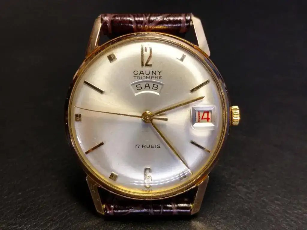

Saludos a todos.
Tengo un Cauny como el que tantdetemps mostraba hace ya tiempo en este hilo:https://relojes-especiales.com/threads/el-cauny-triomphe-al-completo.113502/
Es este
Como veis, lleva día y fecha, pero no soy capaz ahora de conseguir cambiar uno de ellos de forma separada. La tija solo sale una posición y no hay forma... ¡Hace tanto que no me lo ponía que he olvidado como iba!
¿Alguien sabe cómo puede ir? Mil gracias por vuestras contestaciones.
Probablemente el día de la semana tienes que ajustarlo pasando las 24h día a día y la fecha por repetición entre las 9 y las doce. Es lo más común, pero es sólo mi parecer. Inténtalo así...
¡Efectivamente, así es!
Muchas gracias por tomarte la molestia en contestarme.:ok::
