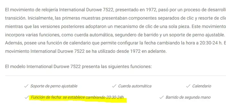

Buenos días compañeros,
Tengo un Orient recientemente recuperado con el mecanismo 20741 (sobre base Durowe 7522), he intentado ajustar la ruleta del día pero la corona solo tiene una posición hacia afuera que es para el ajuste de hora, mi duda es si debo pasar las 24 hrs para cambiar de dia ( seria un tremendo coñazo) o tiene alguna función que desconozco.
En la ficha del movimiento leo que pone esto :
No estoy seguro que significa que se establece cambiando 20:30-24h y prefiero preguntar antes de liarla.
Como siempre muy agradecido !!
saludos

Buenas Omar, ahí mismo tienes las instrucciones. Ese movimiento no tiene cambio rápido de fecha, y lo tienes que hacer, como te indica, retrasando el reloj hasta las 20:30, y avanzando hasta las 24, y volviendo a retrasar otra vez hasta las 20:30, y así sucesivamente hasta conseguir la fecha deseada. Lo cual es un auténtico rollazo, pero es lo que había, por lo que si vas a hacer un uso esporádico del reloj, lo mejor es pasar de ponerlo en fecha, sobre todo si te coge un día después de la fecha de cuando te lo vas a poner, jejejejeje.

muchas gracias Kike, ahora me queda claro lo de ese rango de horas
pues si voy a pasar olímpicamente de poner la hora porque vaya rollo !! se queda así

Curioso método los dos. He probado y nada, es como comenta el compañero Kike, de las 24:00 volviendo a las 20:30..un coñazo vamos !!
