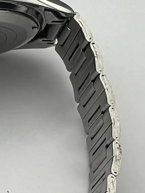

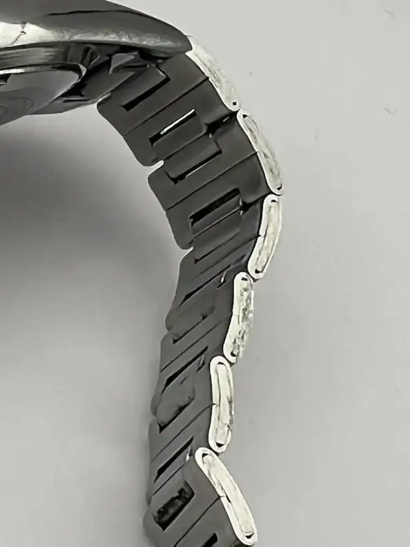

Tengo un Citizen tamaño cadete de 1970 (mecánico). Lo encontró mi hija por casualidad (era de su abuela) y me preguntó si podíamos arreglarlo. Un relojero excelente le cambió el cristal, le puso un segundero (le faltaba) y lo ajustó. Nosotros limpiamos el brazalete, pero a la hora de acortarlo para la muñeca de mi hija, no veo forma de hacerlo. No lleva los pasadores típicos, ni tampoco los que tienen una bolita que hay que presionar y empujar. Vamos, que no veo forma de soltar los eslabones. En el cierre se puede realizar un ajuste bastante grande, pero no es suficiente.
No tengo el reloj conmigo, así que os envío dos fotos que he encontrado tratando de buscar una solución. El brazalete del mío es idéntico al de las fotos. Hoy por la tarde o mañana subiré unas fotos de detalle, por si veis algo que se me esté pasando.

Introduce el filo de una navaja, y con la ayuda de un martillo, abre la apertura del eslabón, un poco, luego clava un destornillador grande, y lo giras unos pocos grados, los suficiente para desunir los eslabónes, una vez extraídos los eslabones sobrantes, volver a unir, con la ayuda de unas alicates planas
