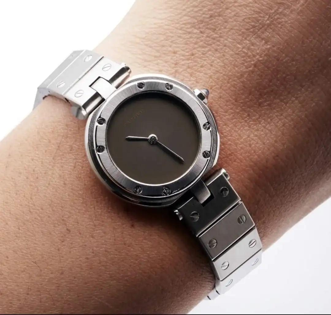

Buenas tardes, he comprado un Cartier Santos Vendome, igual al de la fotografía para regalar a mi mujer estas Navidades.
Mi duda es como se ajustan estos brazaletes, para tenerlo preparado para la medida de su muñeca.

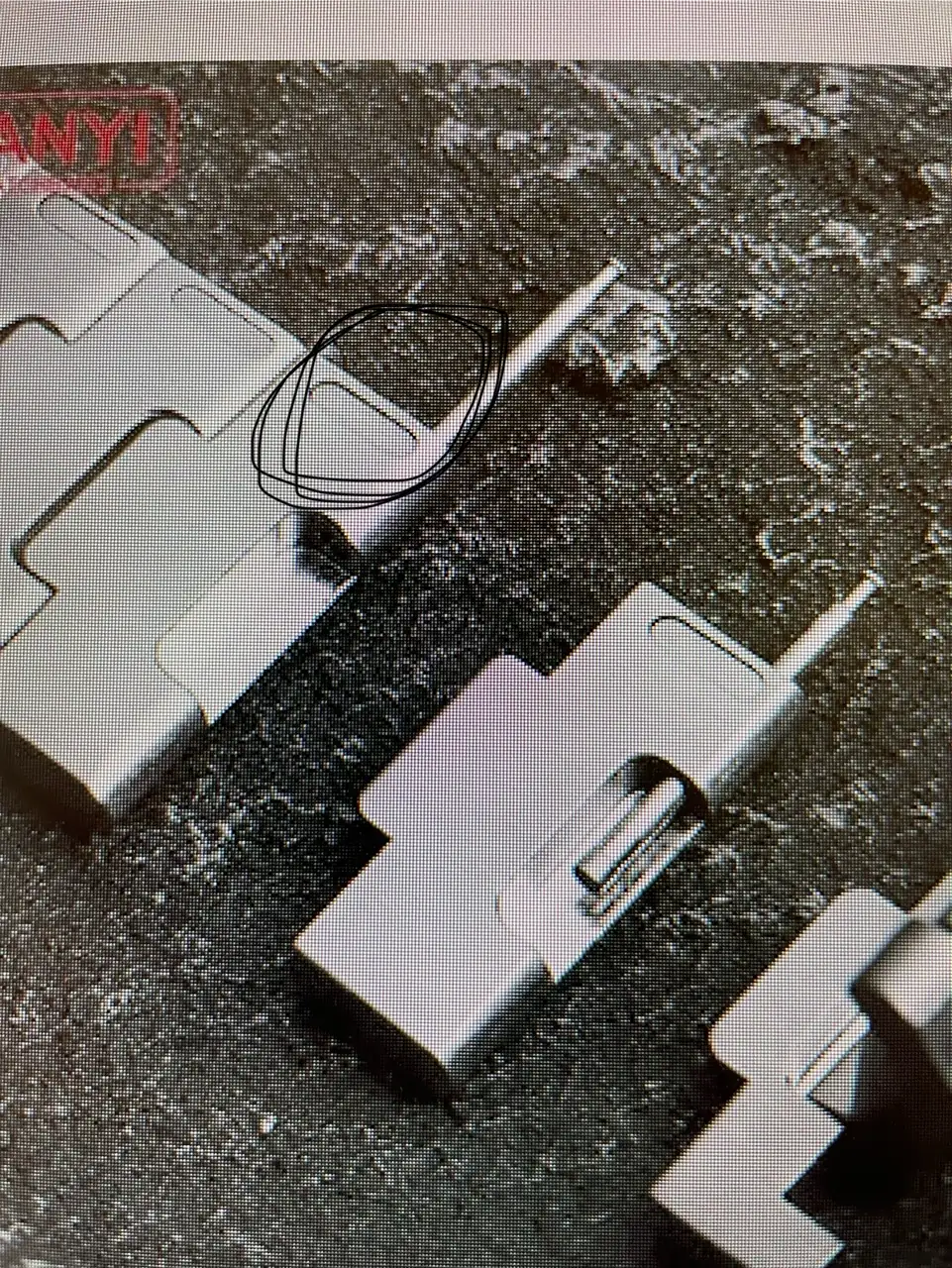

Si es como el Santos que tengo yo, en cada eslabón hay una especie de pestaña, que con un punzón de plástico lo aprietas y se abre el “cartucho” para sacarlo. Así me lo enseñaron a mí en la boutique. No sé si me he explicado bien.
Edito: foto
Edito: foto
Ver el archivos adjunto 2966406
Muchas gracias, lo miraré y espero que sea igual para ajustar.
El brazalete es como este, es diferente.
Según entiendo tengo que pulsar en el medio y deslizar el eslabón para que salga el mismo, o eso me parece.
Reacciones: Manicases
Ya ajuste el armis, muy sencillo en un pivote con resorte, se empuja y se desliza el eslabón.
