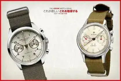

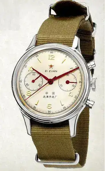

A ver si alguno de vosotros me puede ayudar a encontrar unas agujas para personalizar mi Seagull 1963, tengo un par de ideas que quiero plasmar. La primera es la de sustituir todas las agujas del crono por unas de color rojo y la horaria y minutera por unas tipo Leaf también rojas. Las segunda idea que tengo es igualmente cambiar las del crono por color rojo, pero cambiando las otras como las de este HAMILTON, he modificado esta foto para hacerme una idea más clara
A ver si alguno me puede ayudar a encontrarlas.

No me entusiasma ninguna de las opciones pero, de hacer algo, al menos que sea radical.
Me decanto porque pongas todas las agujas rojas. :ok::
Totalmente de acuerdo. Las del Hami, no las veo...
A mí no sólo no me gusta estéticamente si no que considero que el 1963 es una pieza con suficiente valor como para conservarlo en estado original.
No obstante si a ti te gusta ...

Agradezco vuestros comentarios, ¿Alguien podría decirme donde puedo localizar agujas para éste modelo?
Saludos,
Pues como esa máquina parece ser similar a un calibre suizo que ahora no recuerdo, deberías buscar las que lleve la versión suiza.
Enviado desde mi LT18i usando Tapatalk 2
Hola. El ST-19 se basa en el Venus 175. Pero yo no daría por sentado que el paso de las agujas vaya a coincidir necesariamente entre uno y otro calibre.
Según Ranfft, las medidas de la V175 son: 1.40 x 0.95 x 0.27 / 0.27 x 0.18mm http://www.ranfft.de/cgi-bin/bidfun-db.cgi?10&ranfft&&2uswk&Venus_175
Según la misma fuente las medidas de la Venus coinciden con las de las Valjoux 773X que también se origina en Venus (1.40 x 0.95 x 0.27 / 0.27 x 0.18mm). http://www.ranfft.de/cgi-bin/bidfun-db.cgi?13&ranfft&102&2uswk&Valjoux_7733
En tu lugar pediría a alguno de los expertos del foro, o a un relojero, que lo verificara. ¿Por qué? Porque si las medidas de la Venus coinciden con las del Seagull y las de una Valjoux 773X, tus posibilidades se multiplican.
Luego también la altura puede influir. Respecto de las agujas que indicas, habrás de considerar las medidas de esfera, escalas y subesferas. El Precista PRS5 lleva un ST19 (fusilado de los CWC, Newmark, Precista, Hamilton de las Fuerzas Británicas, que llevaban Valjoux 7733) por ejemplo, y lleva unas agujas del estilo que buscas. Pensé en que preguntaras si t venderían un juego de agujas, pero da la impresión de ser una esfera de mayor diámetro, luego las agujas resultarían demasiado largas:
Te sugiero:
a) que intentes averiguar si las medidas de agujas son compatibles con la Venus/Valjoux o con cualquier otro calibre, pues tus opciones será muchísimas más.
b) que consultes con algún vendedor chino que disponga de relojes con este calibre, a ver si accedería a venderte agujas.
En algún punto habrás de medir bien la longitud de agujas que necesitas.
No es un calibre muy habitual para mods o DIY, con lo cual no hay disponibilidad de partes entre los vendedores comerciales que fabrican y proveen a los aficionados.
